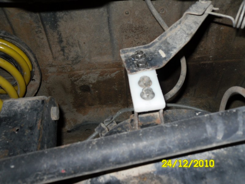

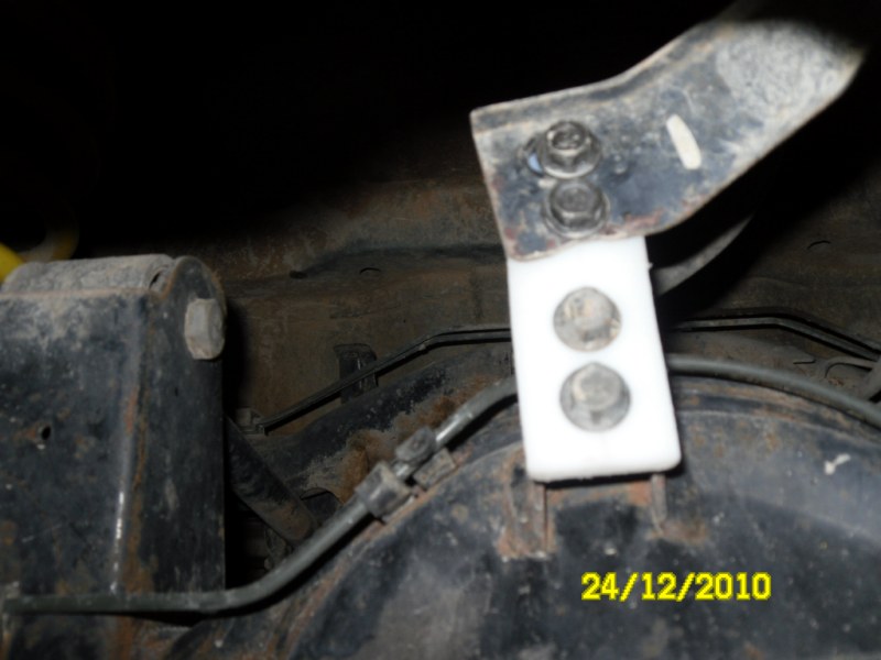

pour le répartiteur j'ai fais sa pour un +5,j'ai rallongé de 5 cms

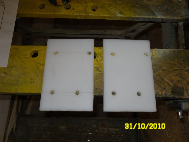

pour les cales de boite j'ai mi 12mm pour +5,donc pour +4 je pense que tu peut mettre la même épaisseur mais attend les spécialistes pour sa
voilĂ  ce que sa donne

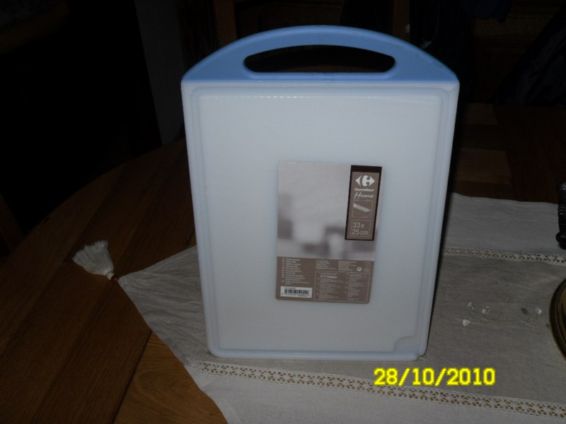

j'ai fais sa avec une planche à découper de chez carrouf

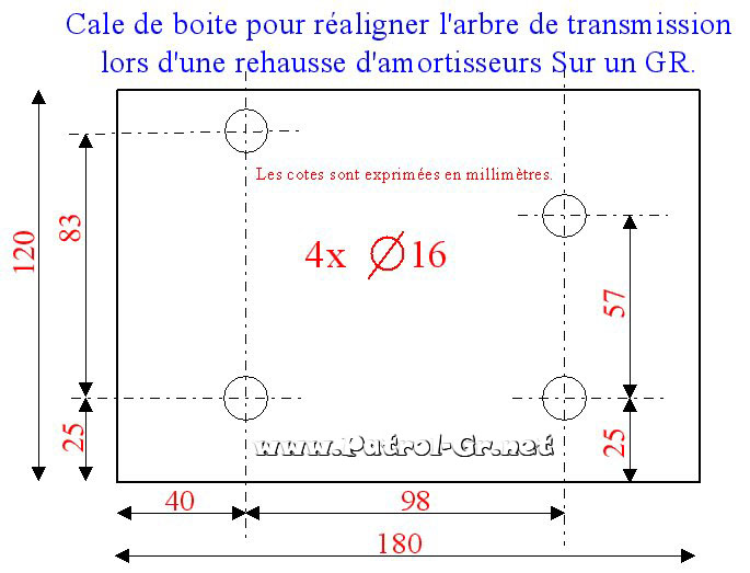

et voilĂ  le gabarit qui va pour 60 et 61

sergepatrol a écrit :et voilà le gabarit qui va pour 60 et 61
,par contre de perçage de 16 mm je l'ai fais à 14 mm sa suffi les boulons font 12mm

Pour le répartiteur tu augmente de la même hauteur que ta réhausse, mais pareil pour un +4 c'est pas méga obligatoire.
salut Mendes,
avant ma rehausse de +5,j'avais posé des cales de ressorts de 3 cms quant je suis parti faire des essais sur route et bien le gros ne freinait plus que de l'av et j'ai étais obligé d'augmenter de 3 cms la cale du répartiteur,comme quoi aucun GR n'est identique

Re: QUESTION REHAUSSE +4
merci serge pour le plan :alabierre: je l'ai enregistré! ça me servira pour plus tard... :bravo12:
c'est fait pour sa le forum,on échange,on troque et au rasso on bois :mrd: à la tienne :lagana: :paille: :ben: :binouse1: :alabierre:
