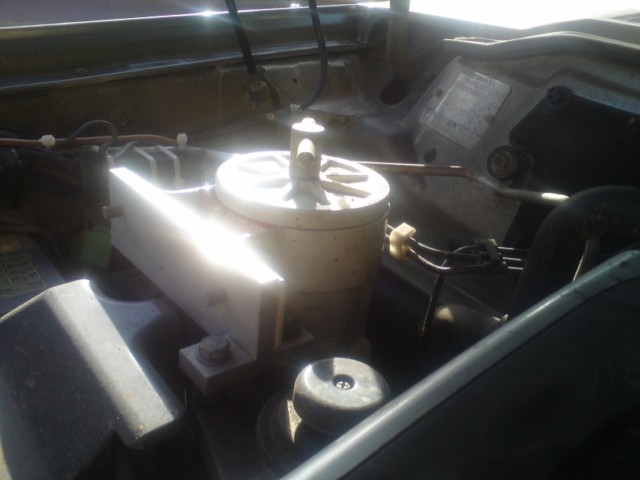

je viens de retenter d installer le prefiltre a GO mais je ne trouve pas comment on peux le mettre.
Pour faire simple je ne vois pas comment on gare un patrol ou il y a la place d un velo :rire2:
voila des photos si il y en a qui ont une solution je suis preneur
Merci
Re: prefiltre

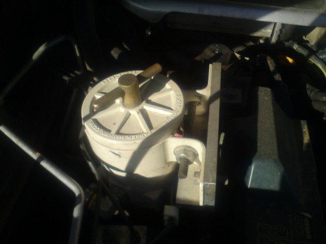

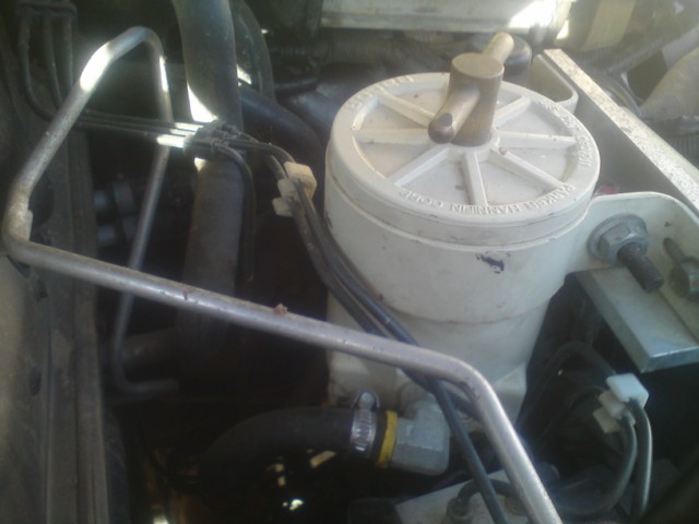

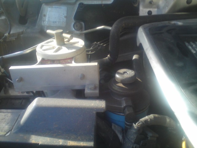

il te faut fabriquer un support que tu fixes soit sur le tablier de la carrosserie,soit sur le support du filtre d'origine..
voici le mien qui est un racor 500fg du mĂŞme gabarit

Le filtre du 3.0 aussi fait décanteur, mais avec une efficacité nettement moins bonne puisque le modèle sur la photo a un effet cyclonique pour séparer le gas-oil de l'eau, que la cartouche filtrante est traitée pour empêcher toute remontée d'eau et que la moindre goutte d'eau est visible dans la partie plastique ou elle reste.
Le fait de mettre en série 2 cartouches filtrantes aussi fines risquent en plus de faire forcer la pompe et la VP 44 n'appréciera pas forcément ce surcroit de travail.
Pour le problème de place, je n'ai eu aucun problème sur le modèle sport, à le fixer avec une solution très voisine de celle de Missa.
