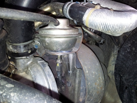

Re: Masure Wastegate y 61 3L
Message par Seb & Val »
:inter?: c'est quoi ça alors
2011-09-01 19.00.28.jpg (94.4 Kio) Vu 6283 fois
ok merci
donc c'est les côtés des tiges là que je veux
non effectivement ça ne repond pas
ça dit uniquement ce que c'est, mais il y a pas les cotes
il faudrait voir avec plusieurs personnes qui ont un 3L si elles peuvent prendre la mesure c'est tout
