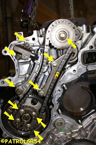

3.0l = cascade de pignon + chaîne :nanana:
Re: une p'tite question
voilà la distri d'un 3L , donc un 4 cylindres

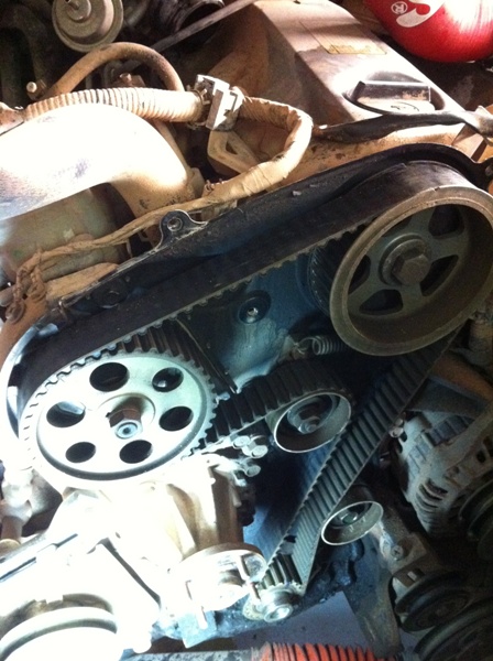

et voilà la distri d'un 2.8L 6 cylindres
