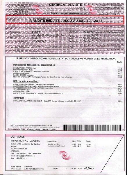

Merci de vos réponses les gars :rire2: :rire2: :rire2:
Mais le gros a été recalé
je suis tombé sur le comique de la station
je ne sais pas si je vais réparer;là j' hésite :grrrr: :grrrr: :grrrr:

put1 il ta fait une belle tartine,je pense pas que se soit un comique mais plutôt un hyper pointilleux :evil:

pas glop ça l'ami , tu peux pas changer de station de contrôle ?????

Et non Eric je dois repasser dans la même station pour le 08/10/2011 :grrrr: :grrrr: :grrrr:
