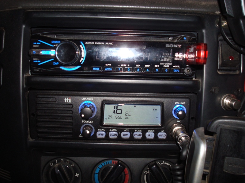

regardes page 14 sur mon topic (intimidator dans vos engins ) page 14 et dis moi si tu as la mĂŞme console :clin12: :clin12: :clin12: :clin12: :clin12:

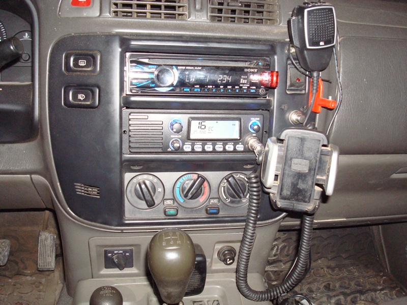

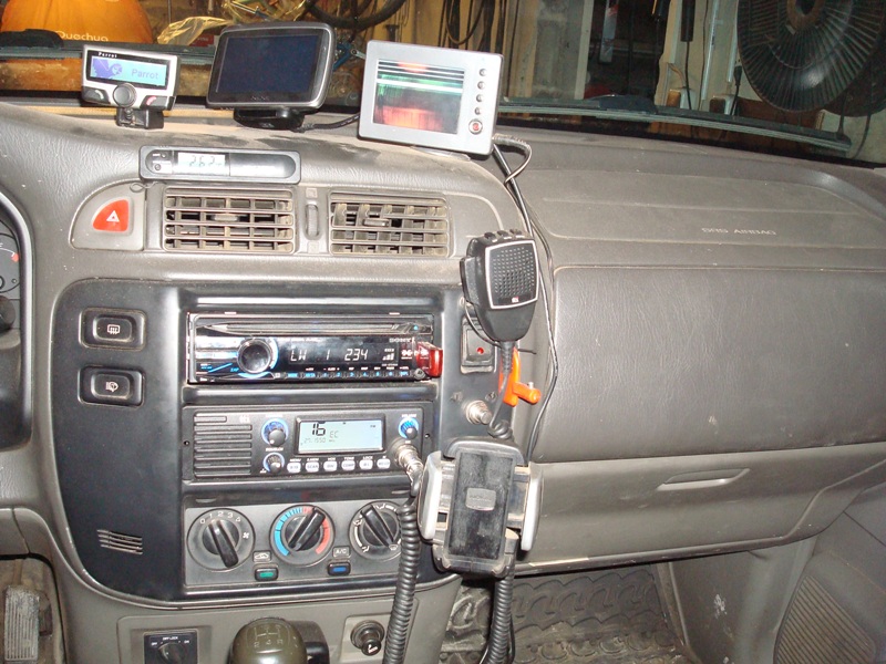

non j'ai tout changé , j'ai mis l'auto radio avec prise usb en facade , ainsi que les sortie sub que j'ai raccordées à mon ampli , et en dessous j'ai mis la CB , je vais te faire une toff de la console en montage final :clin12: :clin12: :clin12: :clin12: :clin12: :clin12:

voilĂ  trois toff de mon montage actuel

Le souci, c'est qu'à l'origine, toi, tu avais un vide poche à l'endroit où moi j'ai le chargeur CD (la où tu as adapté la CB).
Dans mon cas, si je vire autoradio ET chargeur, je me retrouve avec un trou Ă  la place du chargeur...
C'est ça que je ne sais pas comment résoudre...
Re: Y61 3L Autoradio Adaptable
fais moi une toff que je vois comment c'est fait :clin12: :clin12: :clin12: stp
