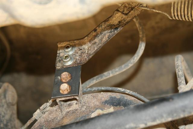

de + quand j ai monté les ressorts de y61 sur mon gr +les calles de 3cm j ai pas touché au repartiteur si quelqu un peu me dire ce qu il faut y faire ?????

Pour le répartiteur, la patte doit être de la longueur de la réhausse gagnée avec tes amortos.
La valeur à prendre est comprise entre le trou du bas et celui de l'écrou de fixation (voir photo)
