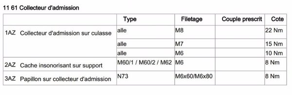

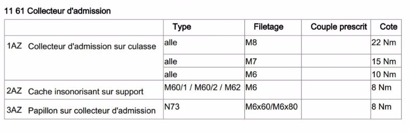

Afin de déposer le tuyau de vanne egr coté échappement, je suis obligé de tom,ber les collecteurs d'admission et d'échappement.
Le 4x4 ayant + de 330 000 km:
- Comment feriez vous pour que cela se fasse au mieux ?
- Quelles risques et parades voyez vous ?
- Quel est le serrage à effectuer pour le remontage des collecteurs ?
- Faut-il faire un serrage d'approche au couple (et quel couple) avant le serrage final ?
- Quel ordre de serrage sur les 19 vis ?
Merci de votre contribution !
