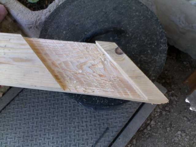

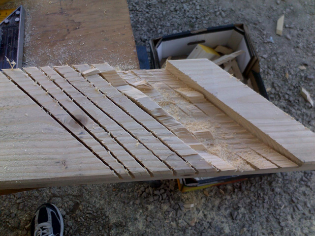

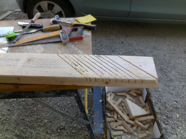

tracage des fermes découpe  puis des coups de circulaire sur la moitié
deux ou trois coups de marteaux
on fini au ciseaux a bois et a la ponceuse

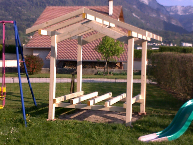

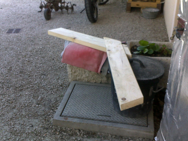

ont assemble le tous avec des vis de 6mm
on fixe les fermes,les poutres et on chevrone

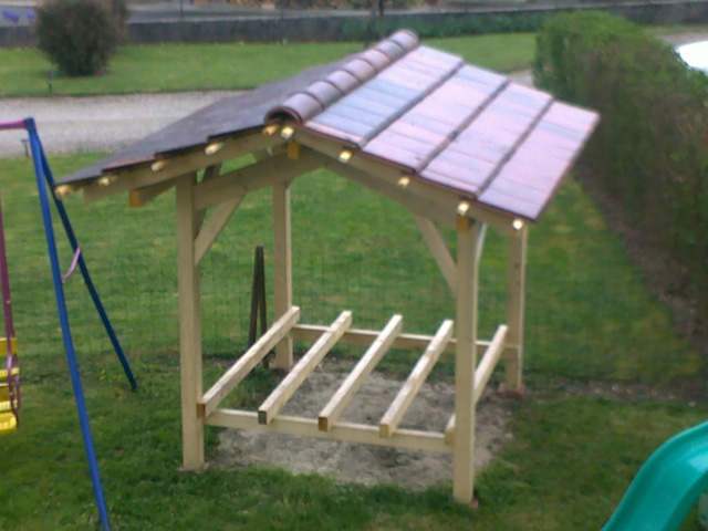

yankee38
Messages : 215
Re: cabane
Message par yankee38 »

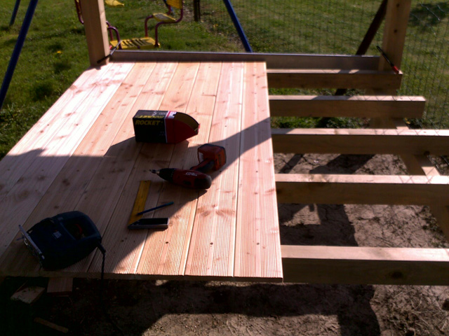

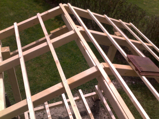

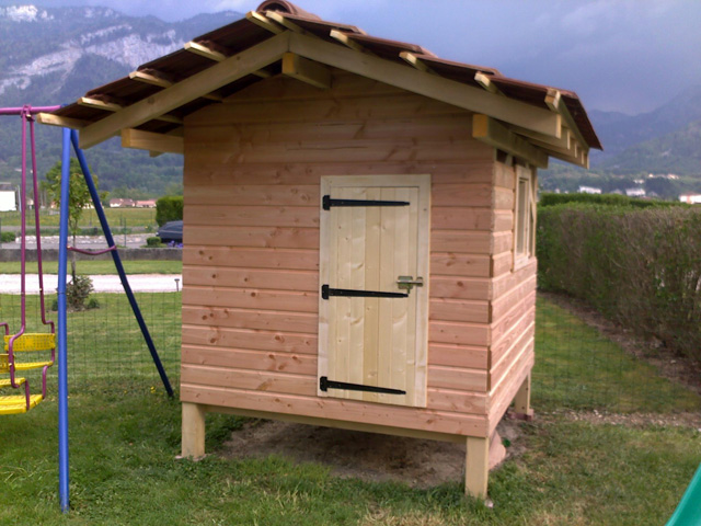

le boulot du week-end :rire2:
litelage
litelage
les tuiles
les tuiles
lames de terrasse en douglas
la porte et le bardage (nouvelle-Orléans) en douglas aussi

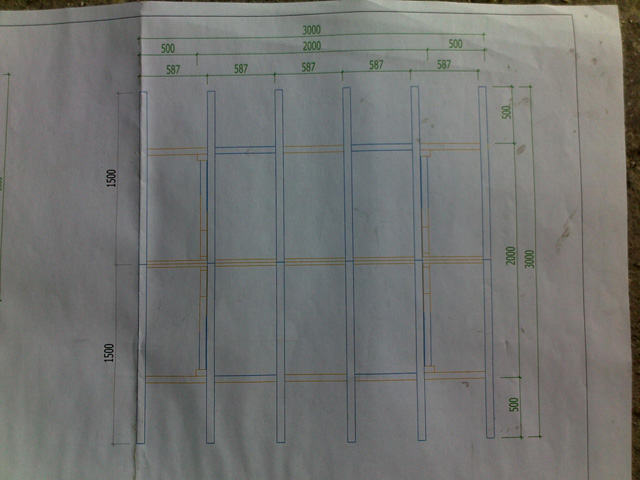

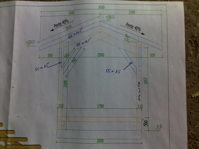

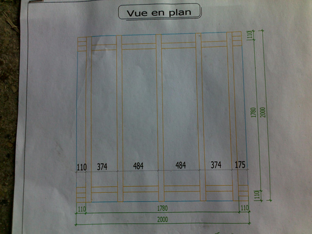

pour les bricoleurs
toute les cotes de la structure
les demi-fermes il en faut 4 identique

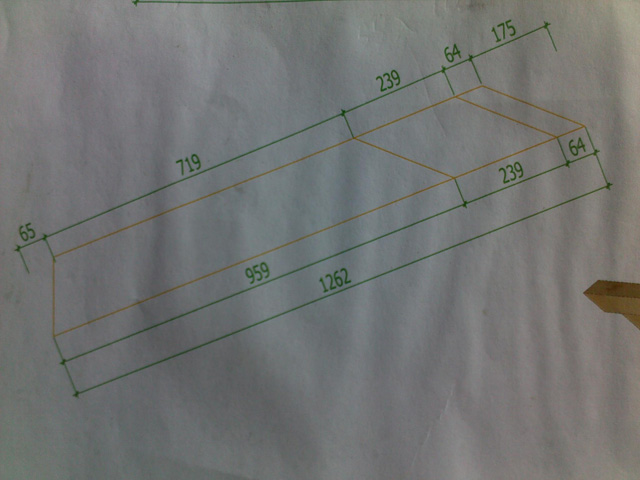

les chevrons du toit vue de dessus

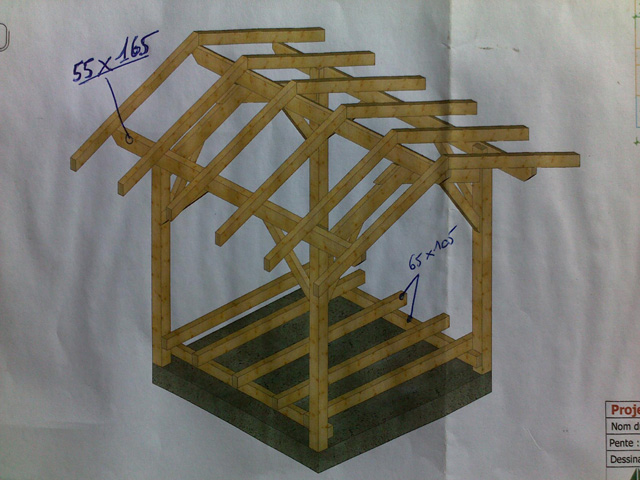

le solivage du sol
le solivage du sol
