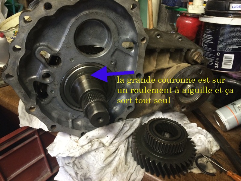

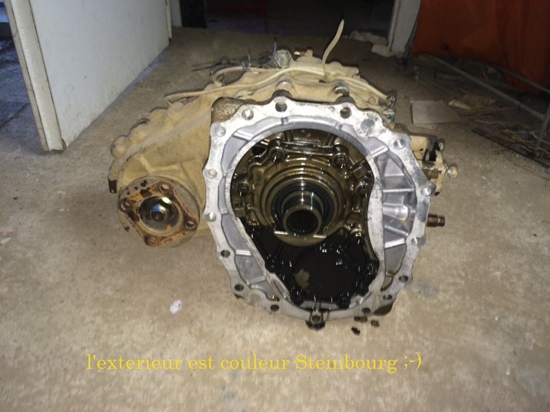

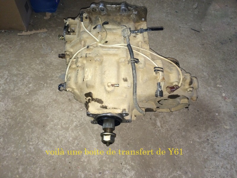

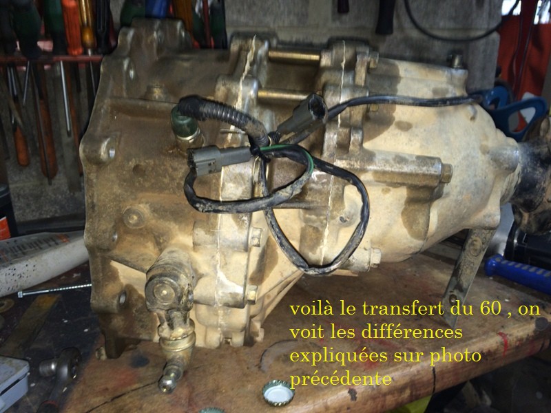

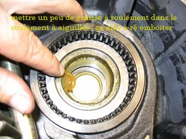

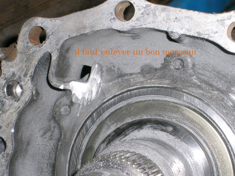

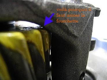

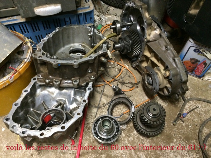

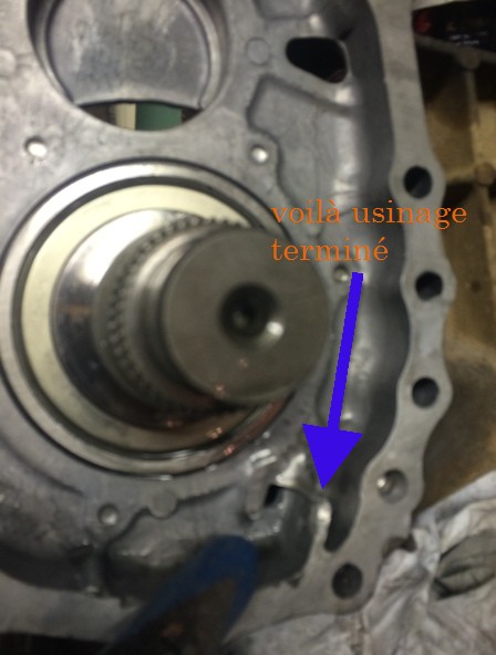

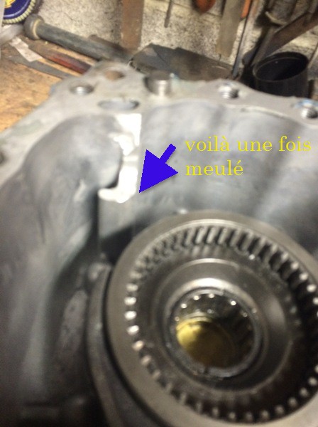

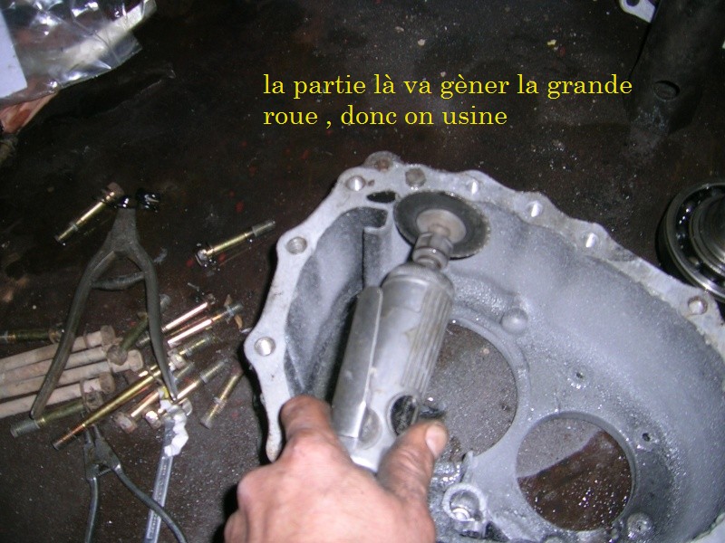

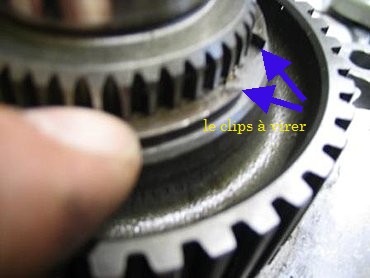

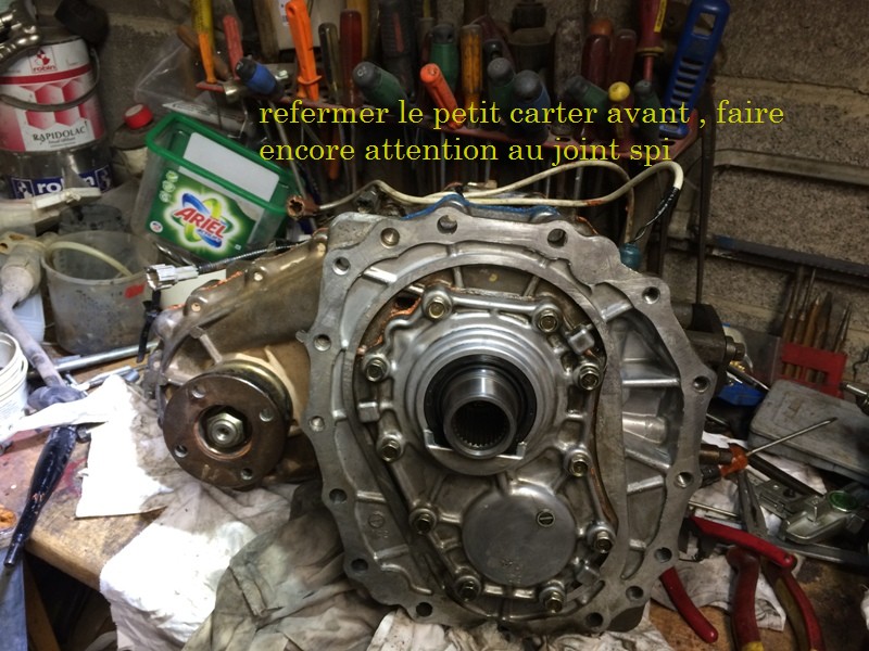

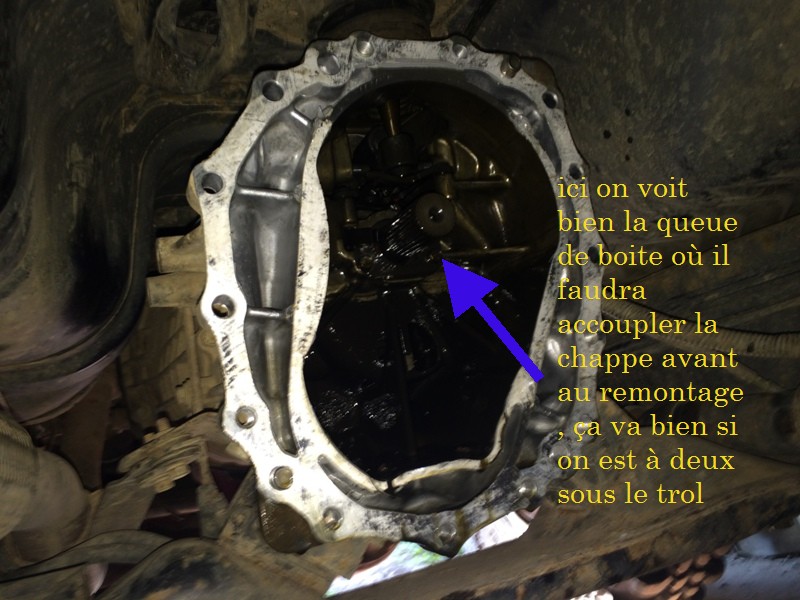

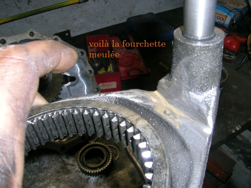

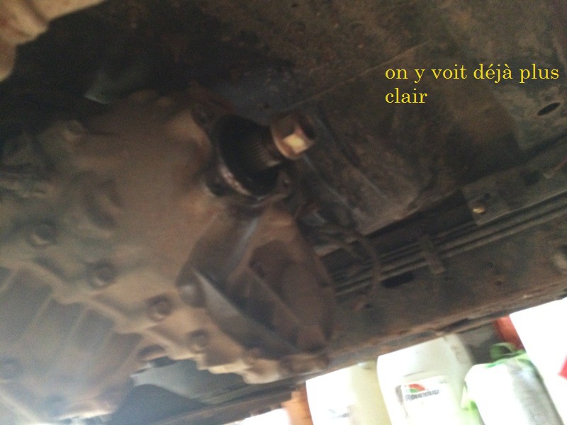

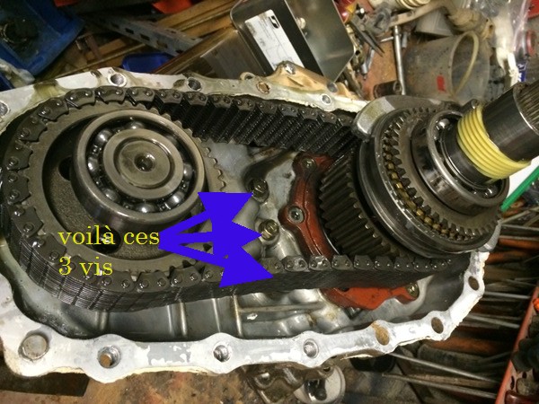

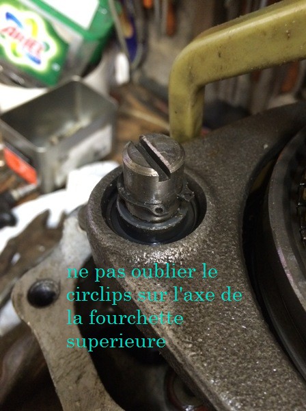

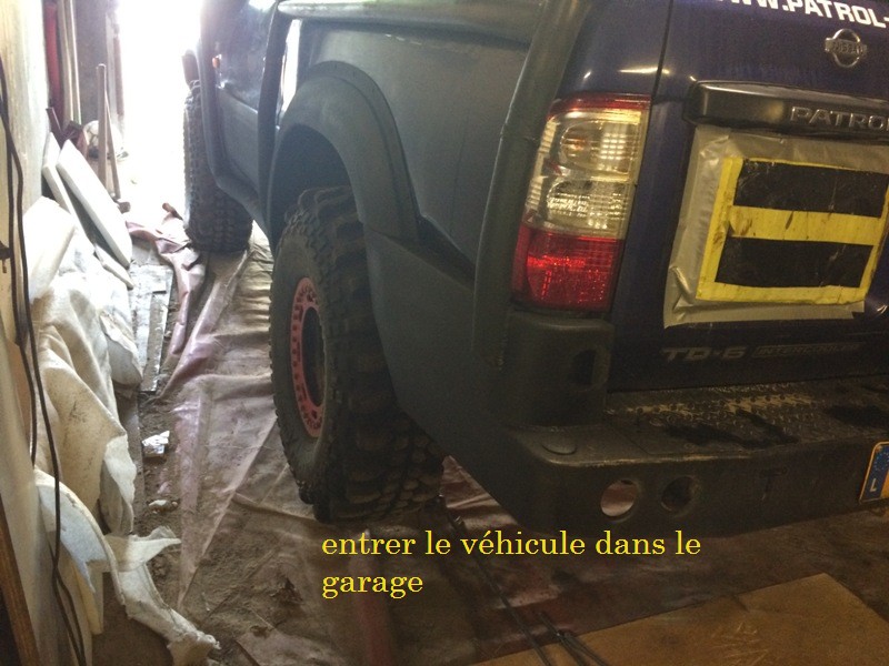

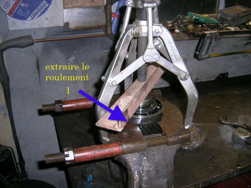

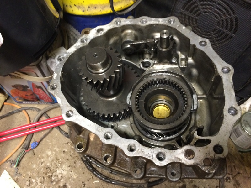

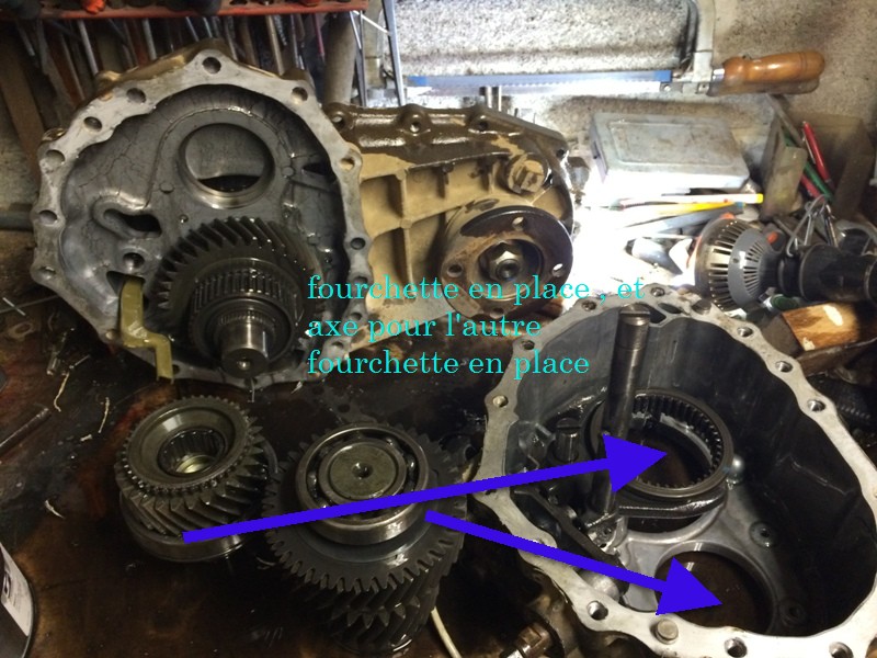

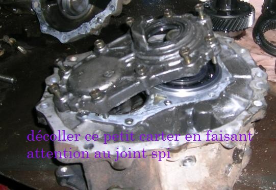

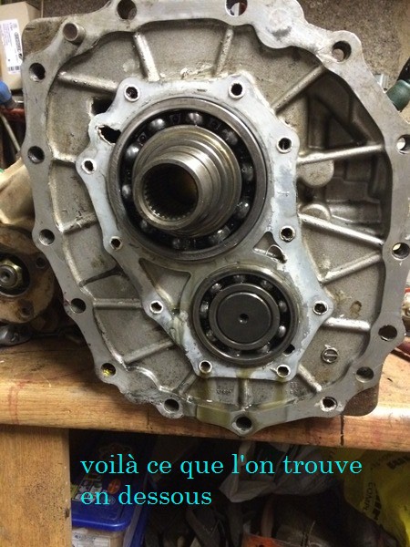

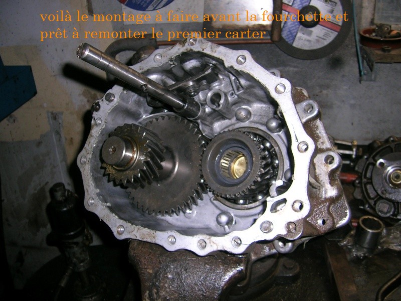

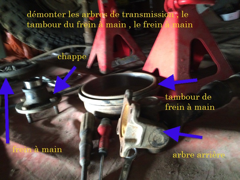

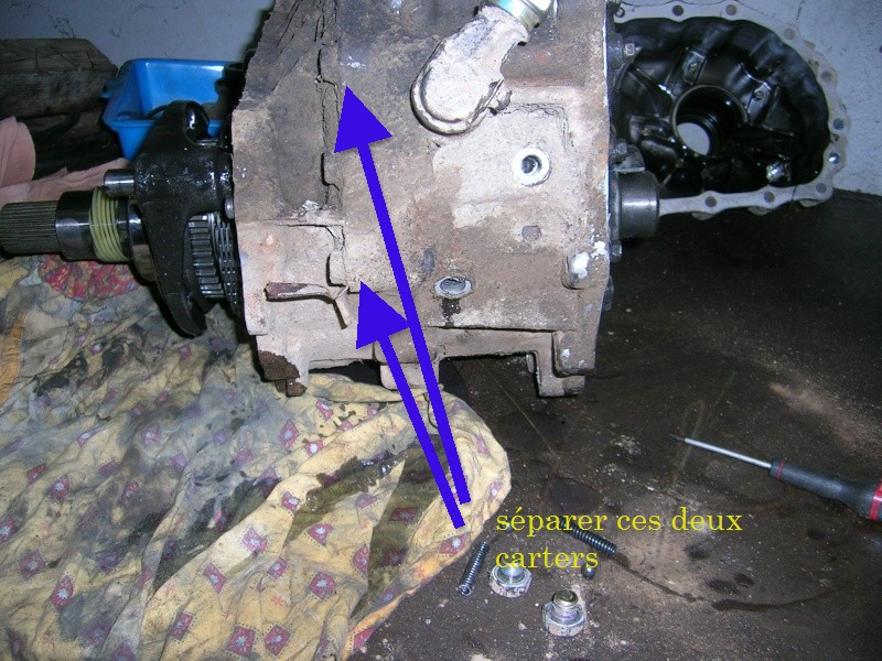

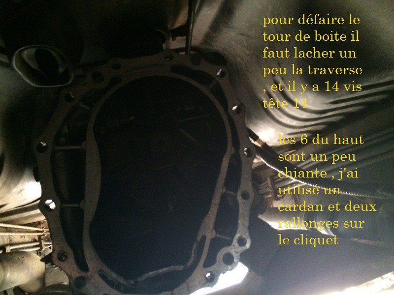

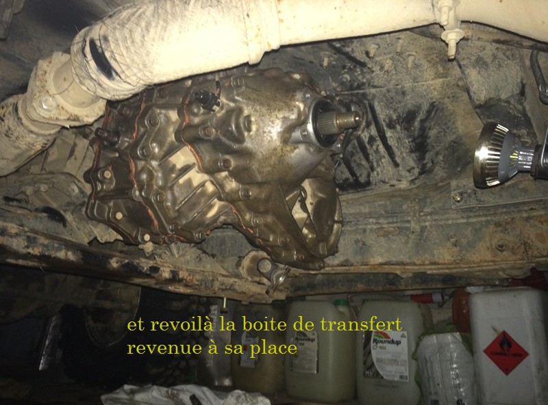

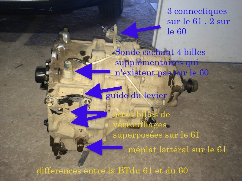

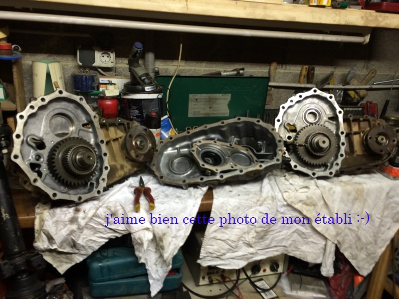

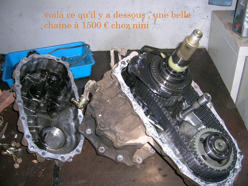

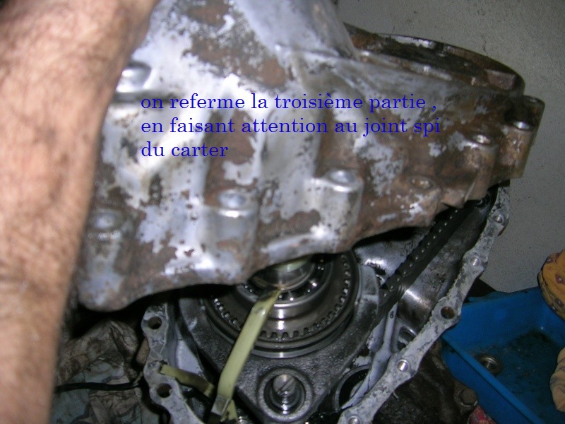

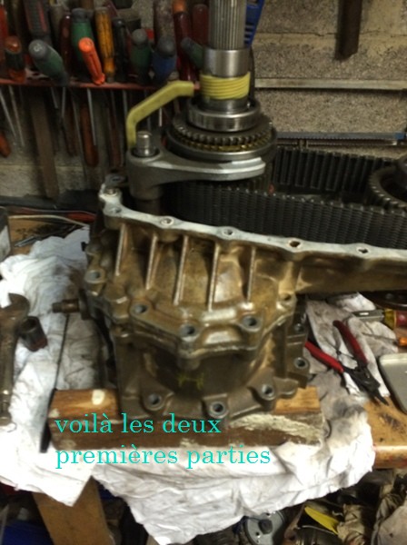

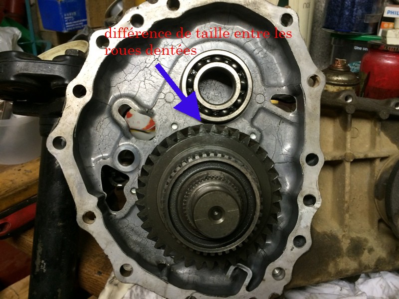

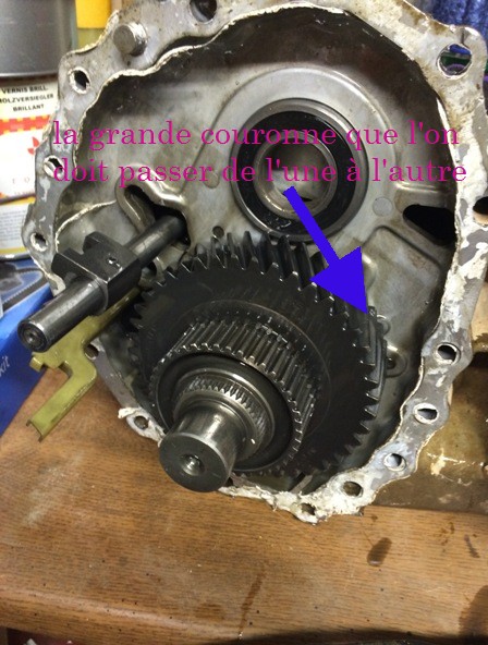

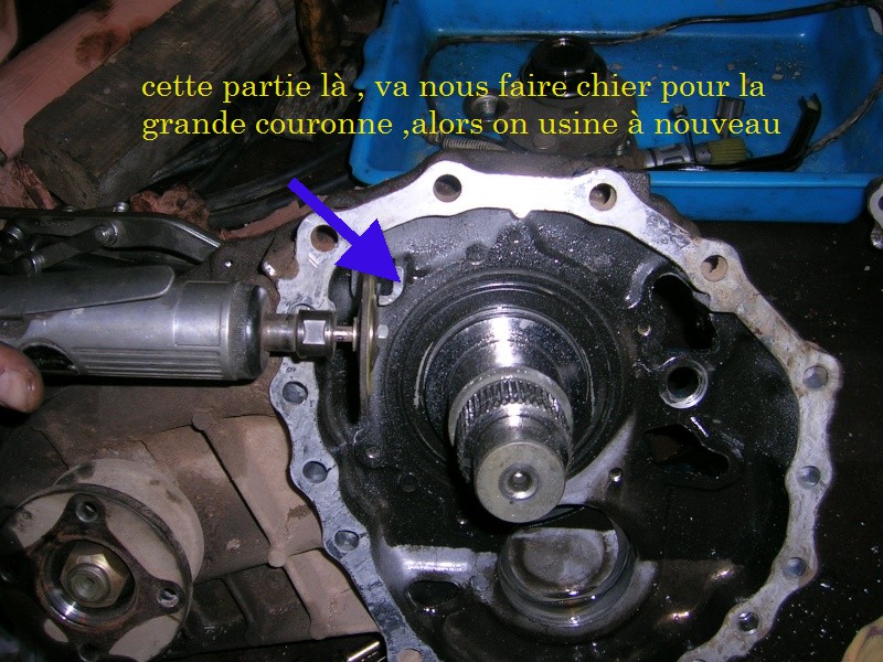

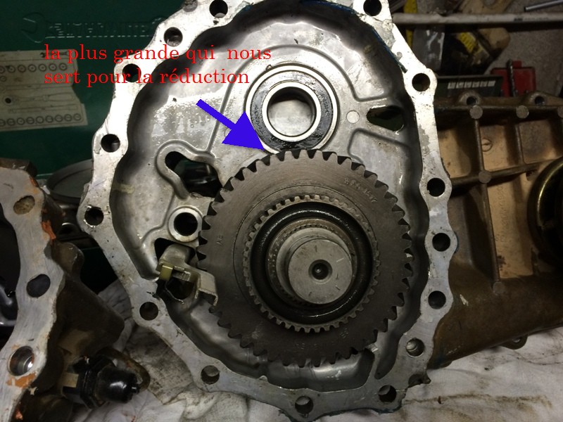

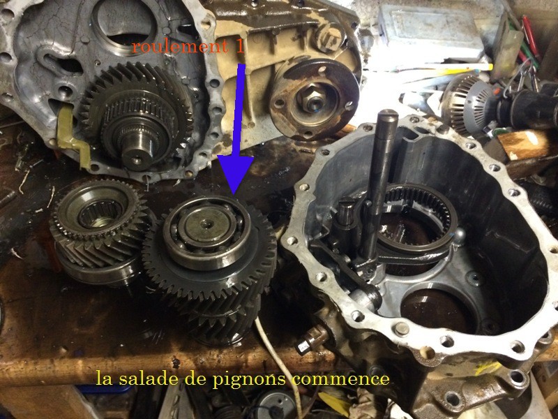

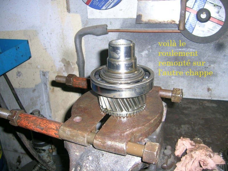

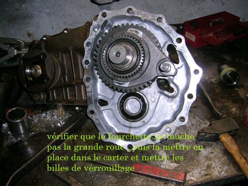

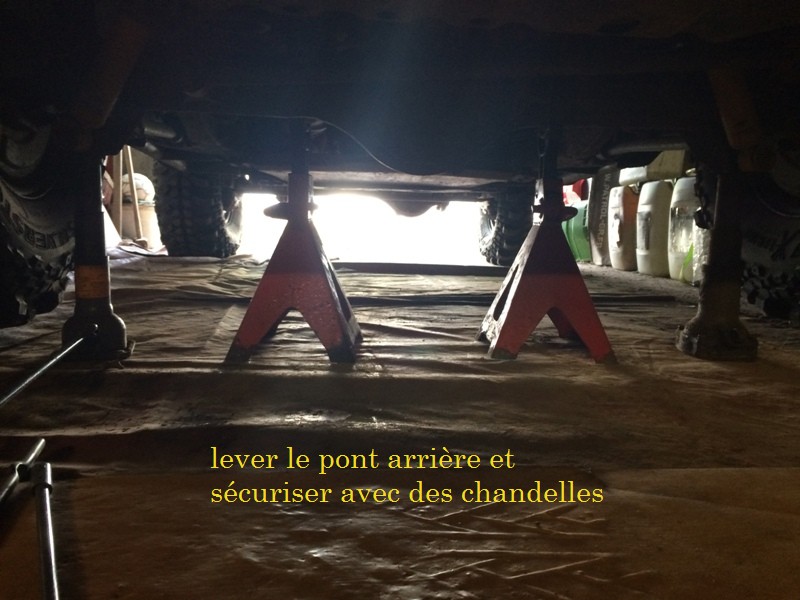

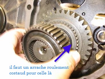

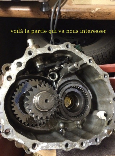

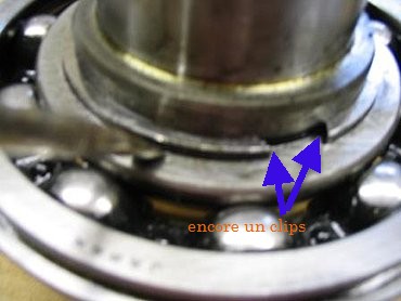

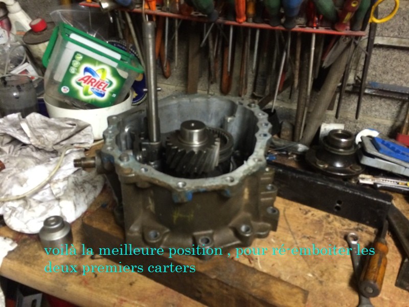

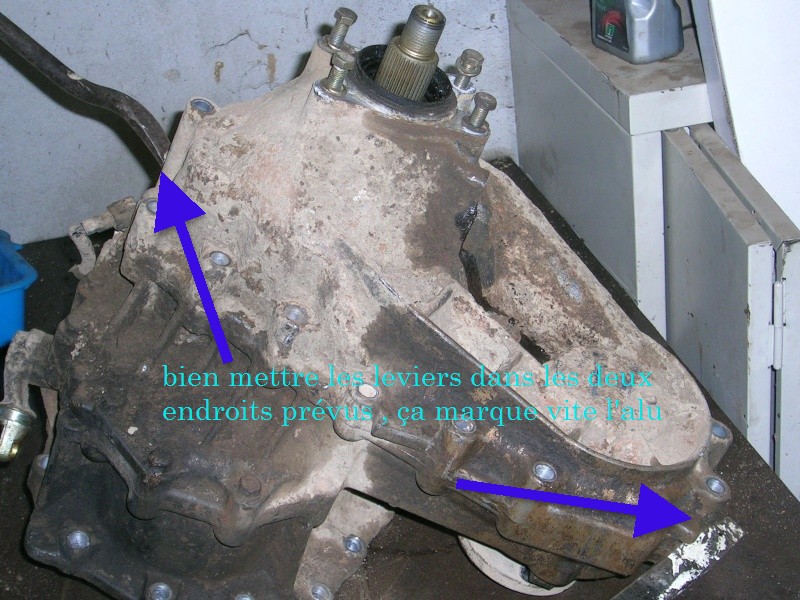

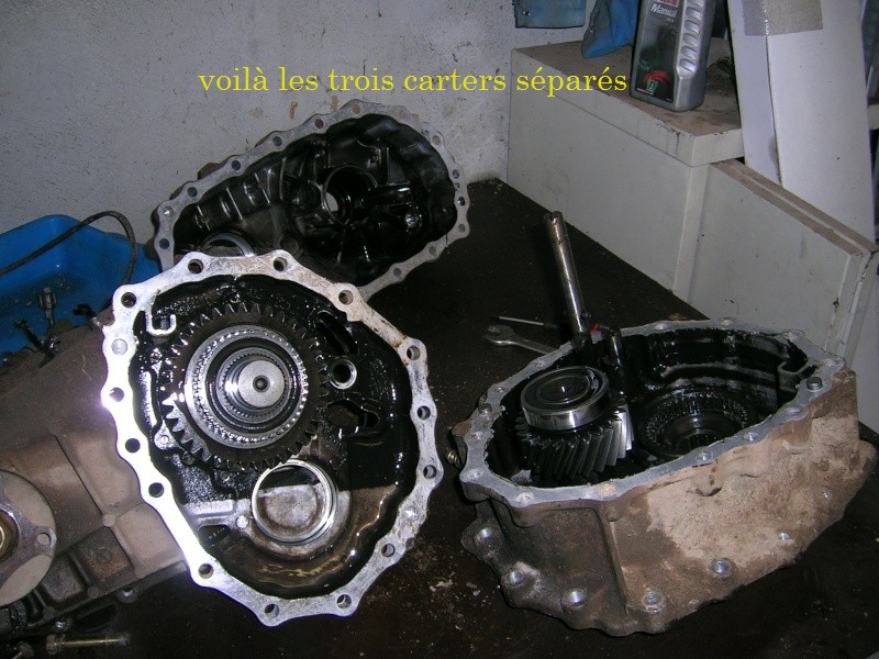

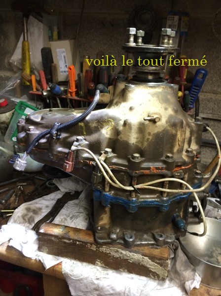

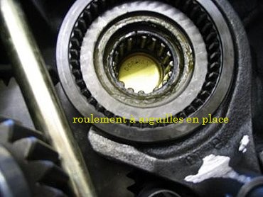

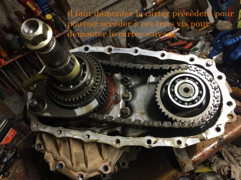

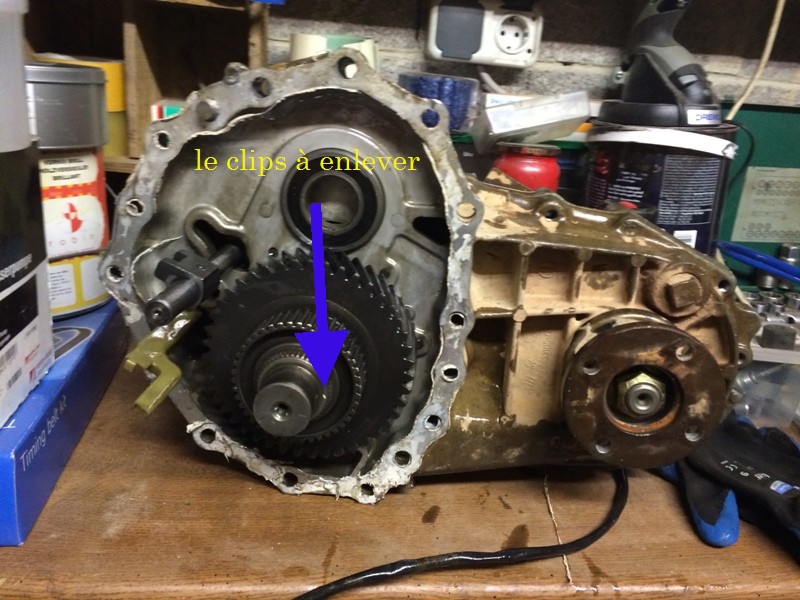

voilà donc j'ai acheté une boite de transfert réduite à 48% pour Y60 en pensant que ça monterais direct sur le 61 , mais non , à l'interieur c'est presque pareil mais les quelques différence m'ont obligé à me servir des carters de la mienne et de passer tous les pignons d'une boite dans l'autre .
voilà la suite en image ce sera plus parlant :rire2:

merci , j'ai à présent fais au moins 4 grosses sorties et ça marche du tonnerre , c'est vraiment réduit , la première vitesse ne sert pratiquement à rien :clin12: :clin12: :clin12: :viveforum:
