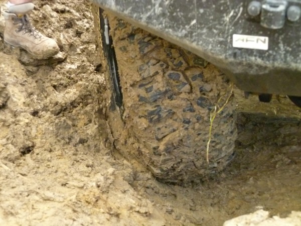

V'la ce que ça donne...les Stauns quand le tubless se dégonfle...

L'avant gauche doit être bonne car c'est celle est sur la photo avec une pression du tubless à zéro et les talons encore bien contre la jante...
