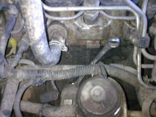

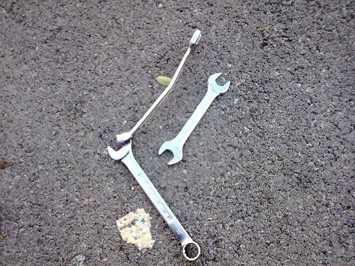

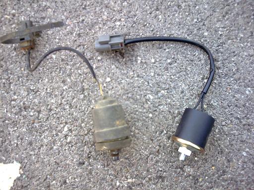

changer une sonde de pression est très facile, il suffit pour celà de prendre une clef de 17 et la ceintrer. une clef normale ne passe pas.
le mieux ce sont les images :

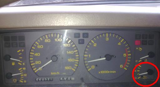

Salut, c'est la sonde du témoin du tableau de bord ou du Mano?
Merci...
La retraite Ă  34 ans...elle est pas belle la vie?????
Re: changer la sonde de pression d'huile (GR60)
en bas Ă  droite dans le rond rouge ;)
