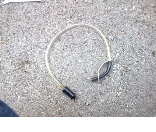

pour purger les freins ou le circuit hydrolique d'embrayage un ami m'a prêté un petit tuyau magique. (vendu 10€ chez noroto). le principe est le même qu'avec le tuyau classique et le bocal sauf que là il n'y a pas besoin de mettre du liquide dans le bocal car le tuyau a un clapet anti-retour. donc pas de risque que l'air remonte dans la tuyauterie, en 5 minutes c'est fait.
la photo du tuyau :
