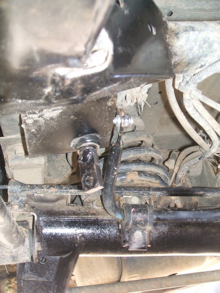

Il y a déja eu des astuce sur les bielettes déconnectable mais je propose une petite évolution.
Alors le cahier des charges est le suivant.
- Pouvoir déconnecté la bar stab ar du coté fixe (l'autre coté a le verrin d'origine)
- Système axcessible de l'extérieur.
- pouvoir retiré la parti femelle de la rotule pour évité qu'elle se remplisse de merde dans les bourbiers.
- Et le tout pour un prix dérisoir si possible.

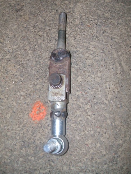

Donc j'ai fabriqué a la va vite pour essai une biellettes déconectable avec une tige fileté et une rotule mais le montage me plaisait pas la parti femelle reste donc sa rentre pas dans mes normes. De plus la rotule vient froté sur la boule.
J'ai imaginé alors un système de chape qui me permet de retiré la parti femelle donc plus de souci de merde qui vient bouché et de plus plus aucune pièce vient froté sur la boule de la rotule.
Pour se faire il m'a falu
-1 rotule déconectable
-1 chape (récupéré sur un système de freinage de camion)
-1 Boulon diam 10 pour fixation
-1 bout de fer plat 25/10
Et concernant l'équipement une perceuse un poste a soudé et une binouse :mrgreen: .
Allé place au photo.

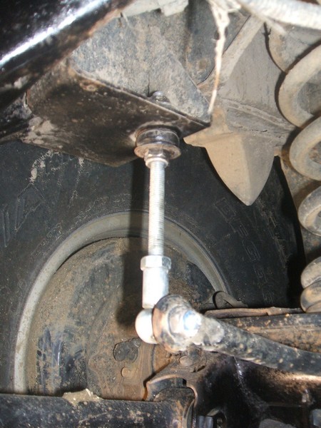

Montage provisoir
Montage provisoir
Hummm sa frote sa.
Hummm sa frote sa.

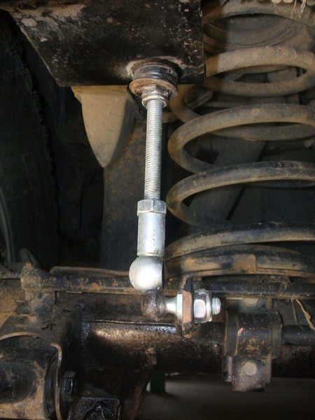

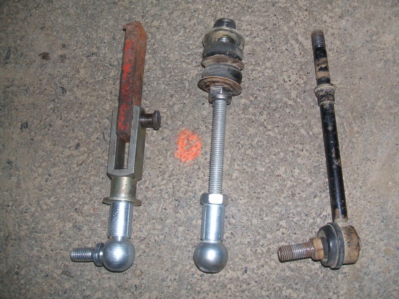

De droite a gauche les différentes évolution.

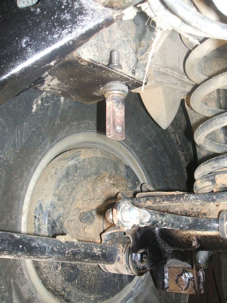

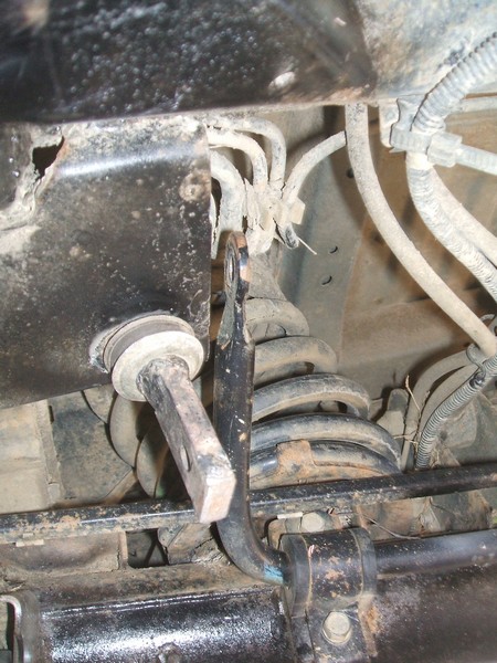

Deuxième tournée.
La bète a proprement parlé.
J'ai plus qu'a faire les essais.
Je pense déja qu'il va faloir que je bride l'articulation pour évité de flingé le silent bloc. :roll:
La il y a plus rien qui gène.

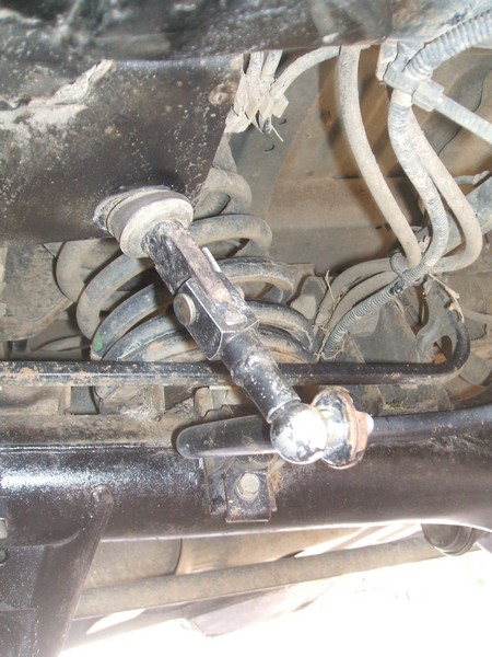

Allé un coup de barbouille et c parti.

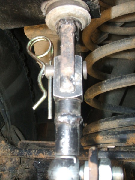

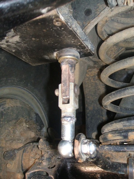

Alors quelque essai plus tard.
Ben mes doute était fondé la chape c'est bien mais sa tourne.
Pas grave le fer c'est pas du bois sa se soude. :mrgreen:
J'ai donc bridé la chape tout simplement de plus il me faudra démonté la rotule la boule va se coincé contre un fer plat, un entèrement sera d'ailleur scélébré pour son entèrement.
Allé 2 3 photo de la pièce fini et des dégats.
la sa bougera plus plus d'effet de chape.
qué que tu fout la haut toi ?
euuu chef il y a comme un problème
Re: Bar stab déconnectable.
bien vu, :mrgreen: mais il faudrait que tu mettes un axe carré, ça eviterai quelle tourne.

patrolgr54 a écrit :bien vu, :mrgreen: mais il faudrait que tu mettes un axe carré, ça eviterai quelle tourne.
J'ai bridé la chape mais le coup de l'axe carrée en acier a clavettes sa pourrait le faire aussi.
math22
Messages : 122
Enregistré le : 03 mars 2009 21:13
Localisation : 79 deux sèvres
Message par math22 »

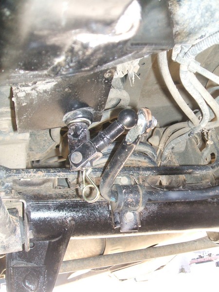

Sa y est j'ai trouvé le bon réglage :yes: .
Sa marche du tonnère la au moin le pont est libéré. :mrgreen:
