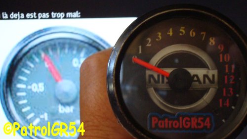

Re: mano turbo
voilà le mien avec un cadran spécial :mrgreen:

patrolgr54 a écrit :voilà le mien avec un cadran spécial :mrgreen:
Special effectivement :mrgreen:
