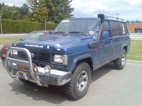

montage scnorkel safari + filtre twister sur baroud 260
Les reportages photos

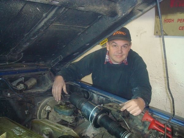

avec Laganache , Tassin +Pablo pour dégoupiller les canettes , on avait monté un safari sur le big blue
PATCHOUKA 4X4

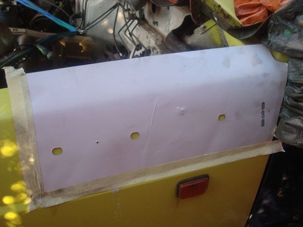

au début on présent le patron fourni , en s'alignant bien sur le bas du montant de pare brise

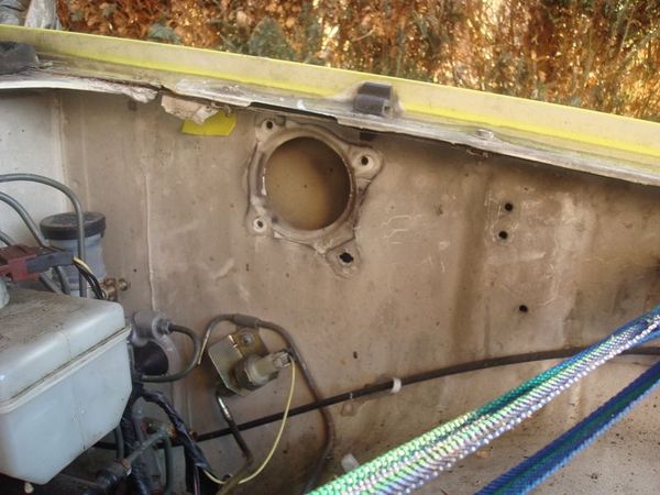

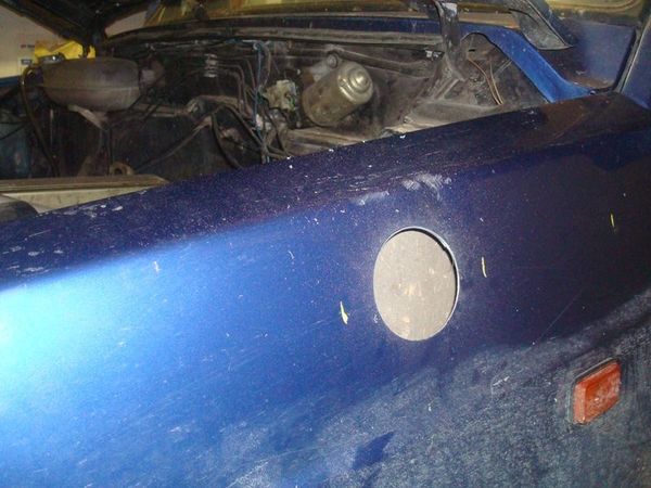

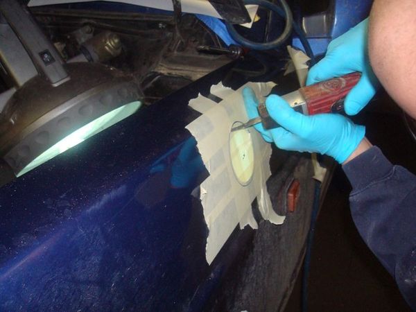

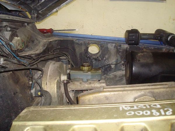

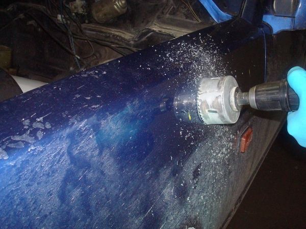

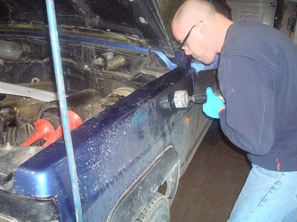

puis on perce , avec une scie cloche , depuis l'extèrieur , à l'interieur c'est déjà fait , mais le renfort de l'aile est à percer aussi , donc vous devez traverser deux épaisseurs de tôle
Modifié en dernier par BENPATROLERIC le 08 nov. 2009 21:20, modifié 1 fois.
Re: montage scnorkel safari + filtre twister sur baroud 260
il faut percer avec une cloche de 86 mm , nous on a du finir avec une scie pneumatique , car la plus grande cloche que l'on avait faisait 73 mm

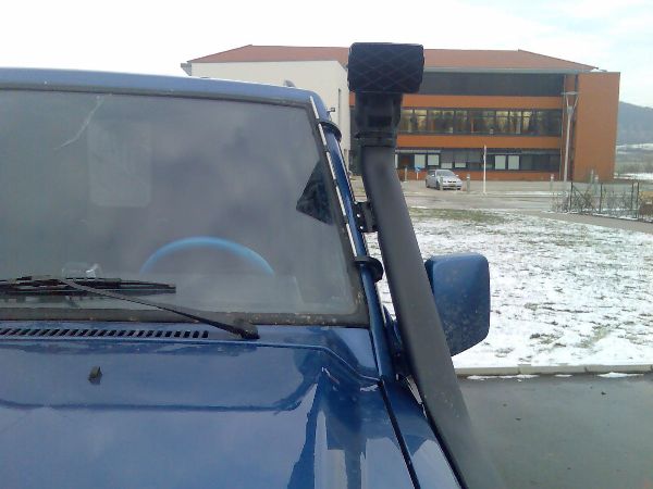

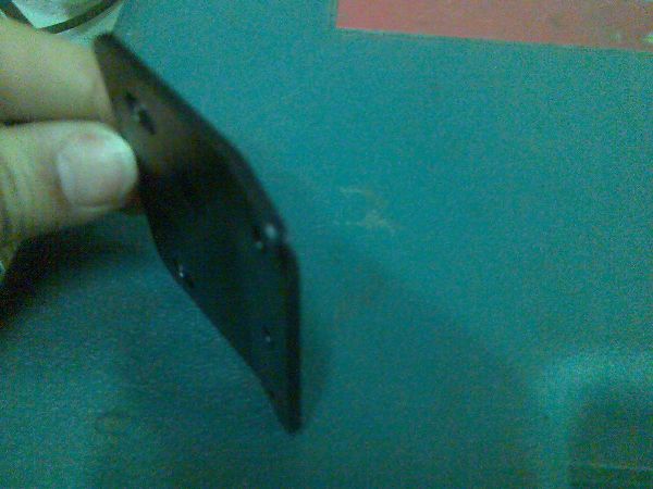

Ensuite percer les trois trous de la fixation du schnorkel et démonter, dans le passage de roue,
la protection afin d'accéder aux trois vis une fois le schnorkel en place, puis raccorder le manchon flexible sur la boite à air

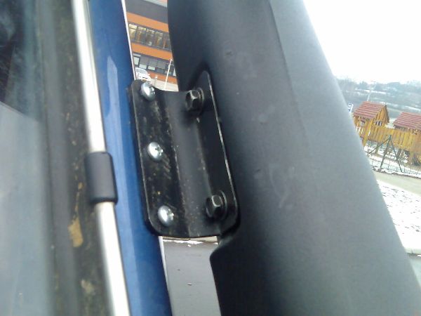

si vous gardez la boite à air d'origine. Puis s'occuper de la fixation sur le montant du pare-brise, l'antenne d'origine sur mon baroud,
empêche de fixer la patte qui est fournie, donc il faut faire une pièce de façon à pouvoir garder l'antenne pour la fixation le long du montant du pare brise
La pièce d'origine pour le fixer sur un 3.3L qui n'a pas la même antenne d'origine que les 2.8L
donc en pliant cette pièce on se fixe là où c'est prévu au départ sur le schnorkel et
on va chercher le montant du pare brise en pliant la pièce vers le haut ainsi on se décale de l'épaisseur du support d'antenne sans le toucher

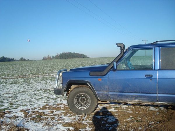

j'ai roulé à 120 km/h et ça ne vibre pas d'un millimètre :yes12: :yes12: :yes12: :yes12: :yes12: :yes12: :yes12:

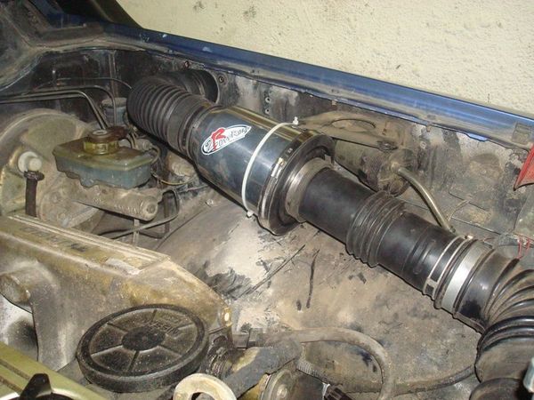

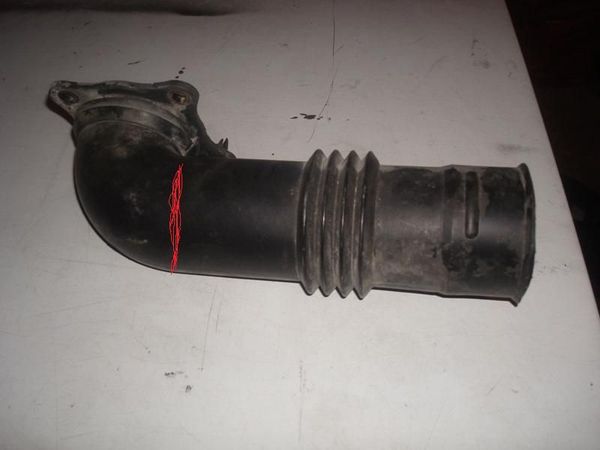

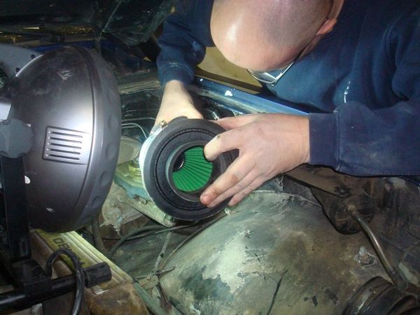

à présent on récupère la vieille boite à air , et l'on coupe un morceau droit afin de rigidifier le manchon en plastique d'origine dont on va se servir pour retrouver la sortie twister au gros tube d'admission d'air qui fait le virage à 180° :clin12: :clin12: :clin12: :clin12: :clin12: :clin12:
DSC06114 (2).JPG (36.39 Kio) Vu 10082 fois

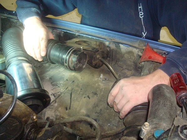

puis assembler le twister au tuba à l'aide du manchon fourni par safari , et le reste de la bricole ( :bravo12: :bravo12: :bravo12: :bravo12: )après le filtre et raccorder le tout à la grosse durite d'admission qui fait le 180°
voilà une fois tout en place , ça doit donner ça
bon montage :yes12: :yes12: :yes12: :yes12:
