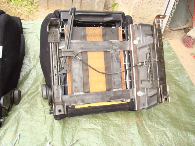

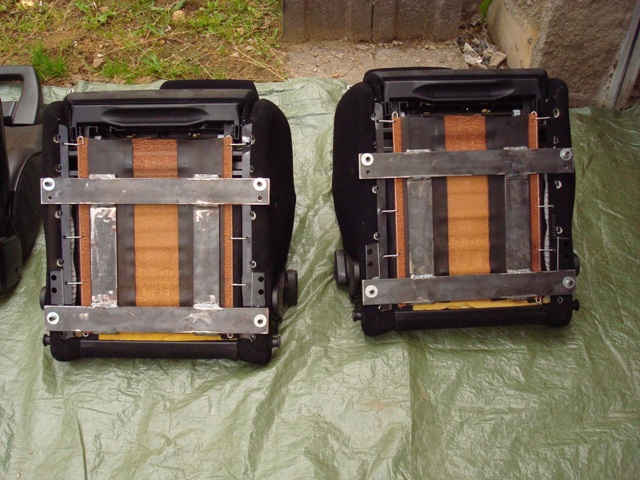

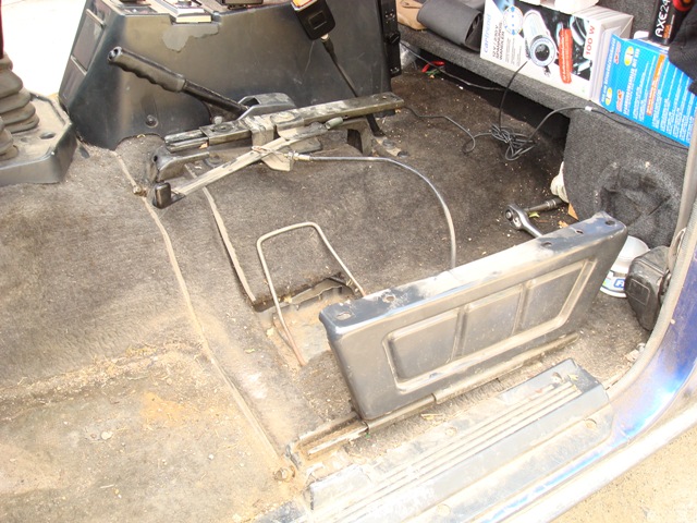

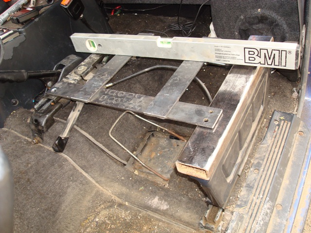

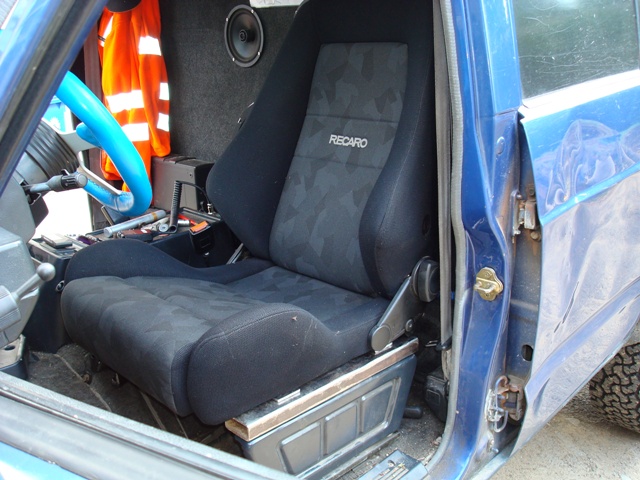

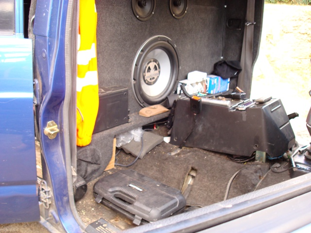

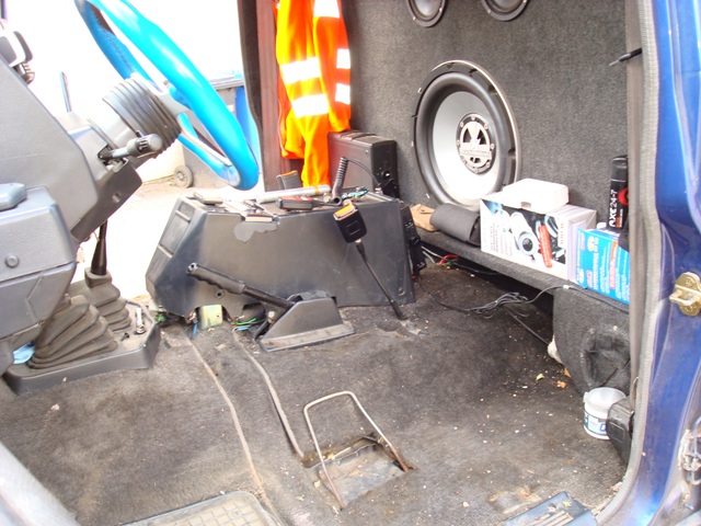

bonjour à tous

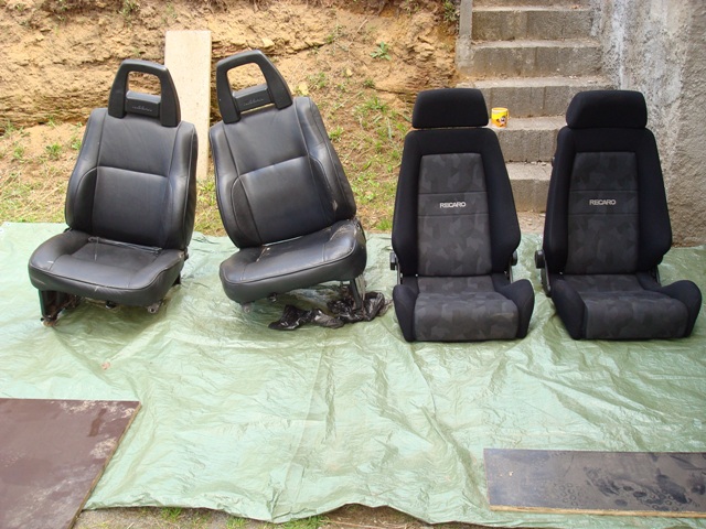

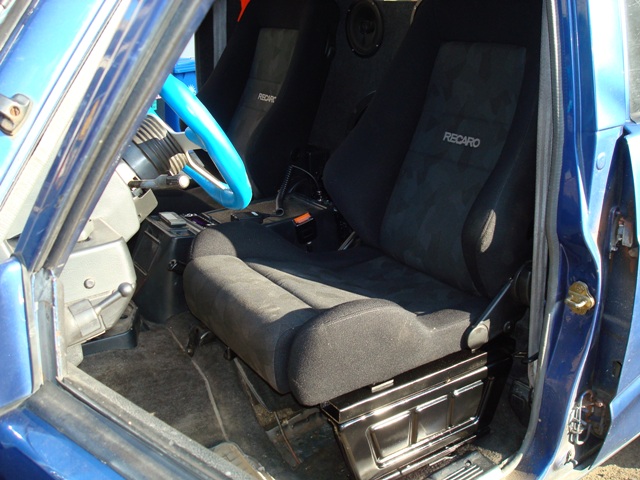

voilà j'ai acheté deux récaros , afin de changer mes sky qui brulaient en été et qui étaient glacés en hiver

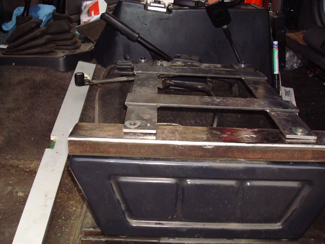

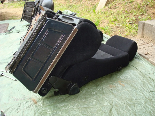

donc en matos , j'ai 2m de fer plat en 40x3mm
deux profilés rectangulaires de 60x30mm
des vis de 6 , deux courtes pour la glissière coté boite de vitesse , et deux longues(6x45) de l'autre coté
aussi deux vis courtes de 8x25 pour faire tenir le profilé sur la plaque en tole qui fait office de cache coté portière
voilà donc je mets les toffs , et si vous avez des questions

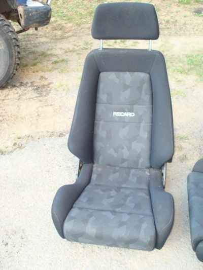

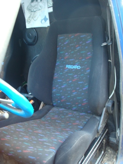

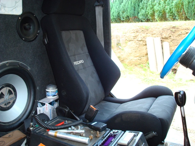

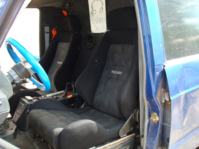

voilà ensuite , j'ai trouvé des récaros , bleus chinés , donc comme c'était pour le cousin , on à fait l'échange , il m'a pris les noirs et moi j'ai pris les bleus :clin12: :clin12: :clin12: :clin12: :clin12: :clin12: :clin12: :clin12:
merci cousin
récaros 038.JPG (85.58 Kio) Vu 11468 fois
récaros 037.JPG (93.32 Kio) Vu 11468 fois

Classe les siéges cousin :yes12: :yes12: :yes12:

Bravo pour le montage ! :bravo12:

:yes12: top job ! :yes12:
là c'est sur, ils ne vont pas bouger ! :bravo12:

merci ma poule :clin12: :clin12: :clin12: :clin12: :clin12: :clin12: :clin12: :clin12:

c'est mieux , avec mes 90 kilos , faut pas que ça bouge :mdr12345: :mdr12345: :mdr12345: :mdr12345: :mdr12345: :mdr12345: :rire2: :rire2: :rire2: :rire2: :rire2: :rire2: :rire2: :rire2:
