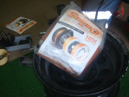

voila comment se presente le paquet .

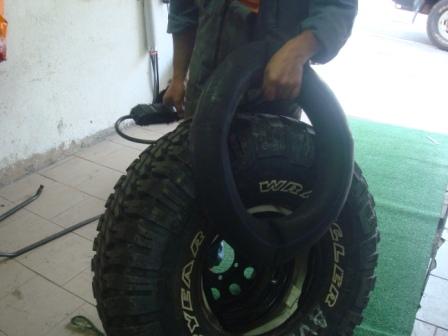

dans l emballage une chambre une valve a deport et une housse de protection de chambre

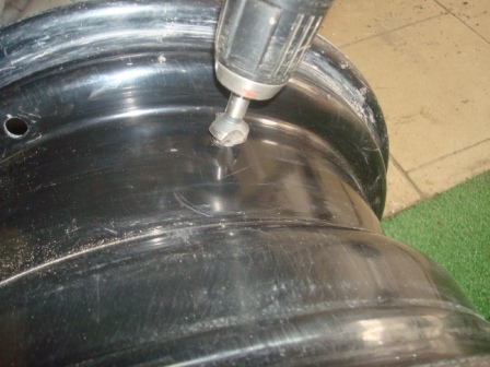

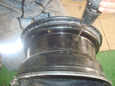

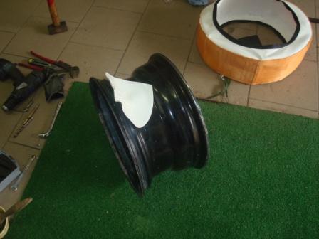

percer la roue a +- 15 cm de la valve d origine . un trou  de 8mm
ebavurer le trou des 2 cotés

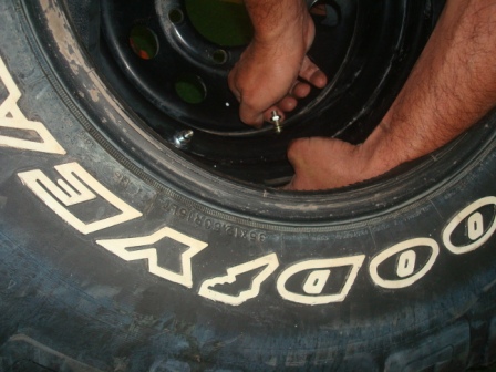

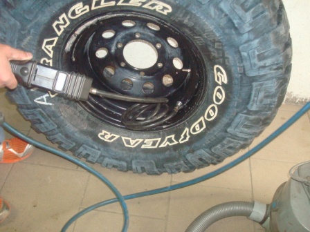

fixer la valve a déport dans le trou de la valve d origine !

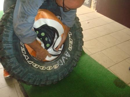

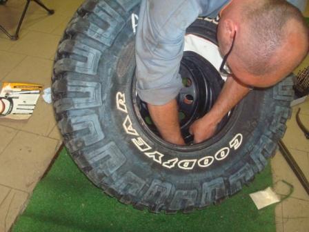

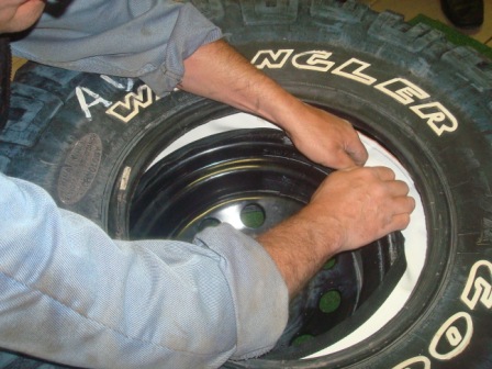

mettre la housse dans le pneu

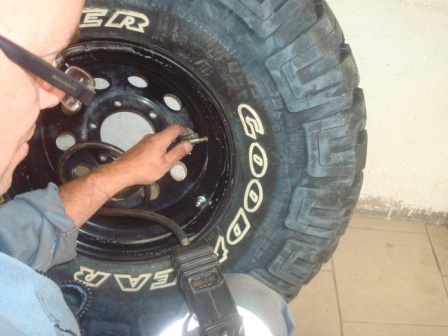

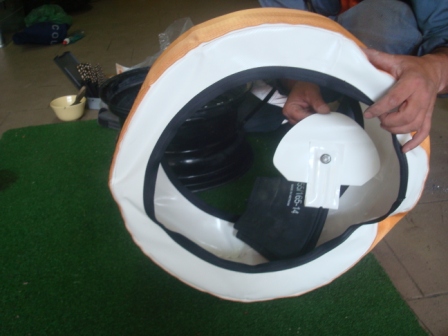

gonfler legerement la chambre

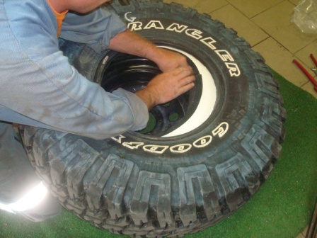

rentré la chambre dans la housse en prenant soins de bien ressortir la valve  a deport

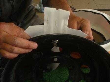

fixer la chambre a la roue

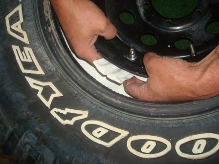

bien mettre la housse en place dans le pneu

IMPORTANT bien replacer la valve adeport par dessus la housse tissus

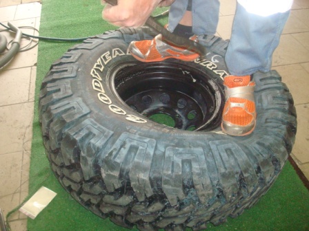

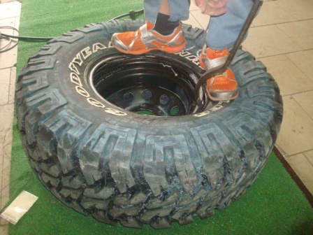

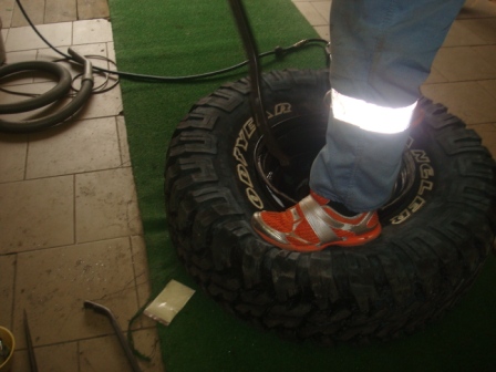

remontage du pneu
remontage du pneu
monter le pneu en finissant face a la valve
gonfler la chamre a 0.6 bar
gonfler le pneu a 2.5 bar
