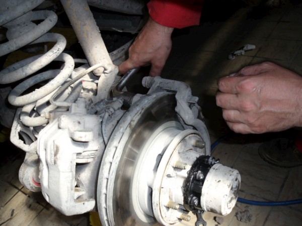

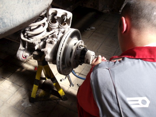

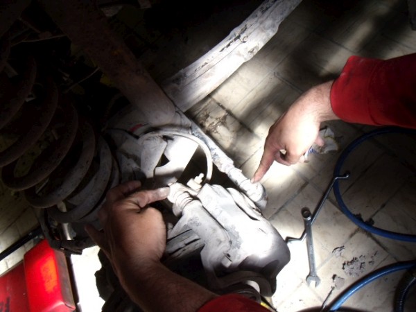

Démontage des étriers, des supports d'étriers et de la barre de direction inférieure :rire2:

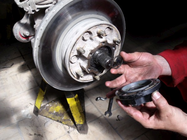

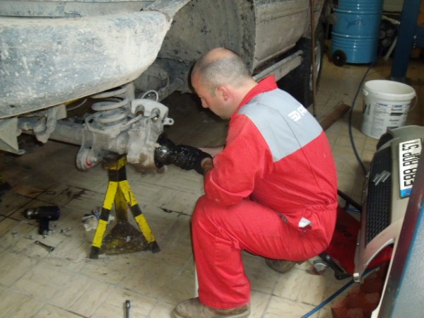

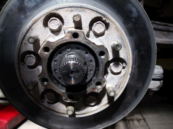

Démontage des moyeux les miens sont des manuels donc en 2 parties, pour les modèles d'origine, il n'y a que les vis 6 pants à enlever pour sortir les moyeux mais en prennant garde de les verrouiller sur "Lock" avant toutes choses :peur:
Moyeux enlevé, vous sortez le jonc d'arrêt :classe1:

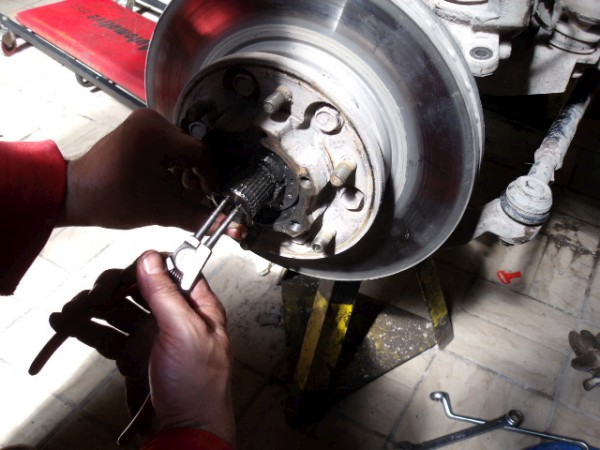

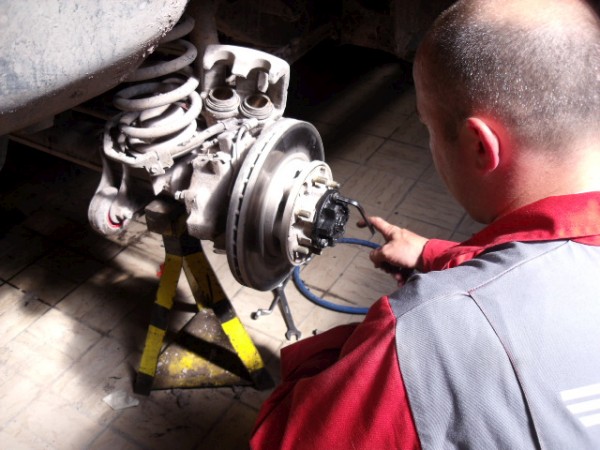

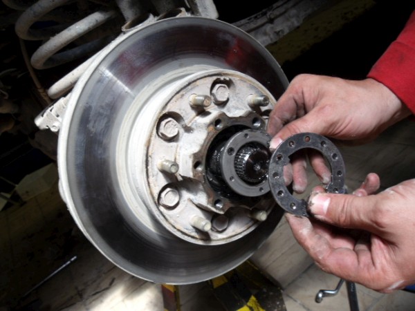

Enlevez les petites vis, attention elle se déforment facilement :rouge12: :benben12:
Puis sortez le clips
La rondelle de blocage sort normalement et pour dévisser l'écrou de blocage du roulement utilisez un chasse si comme moi vous n'avez pas la douille adéquate :rouge12:

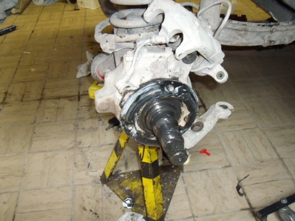

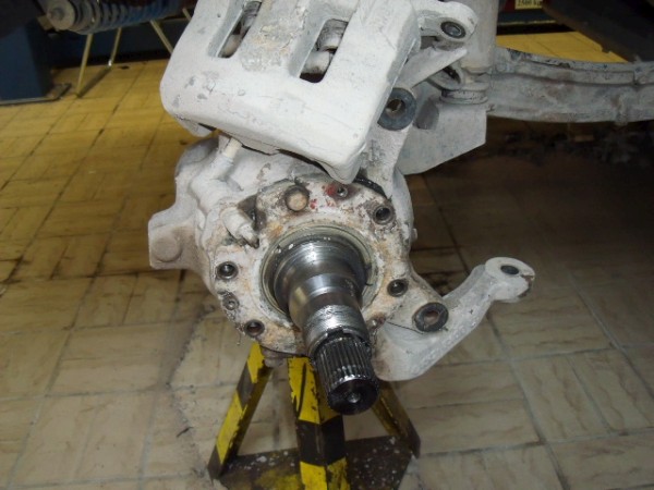

Enlevez le disque tout en laissant le roulement à l'interieur posez le à plat dans un endroit propre afin qu'il n'y ai pas de merde qui aille se mélanger à la graisse du roulement :rire2:
Démontez le petit flasque
Puis tirez sur la fusée pour la sortir et rangé là au même endroit que le disque :mrd:

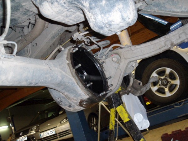

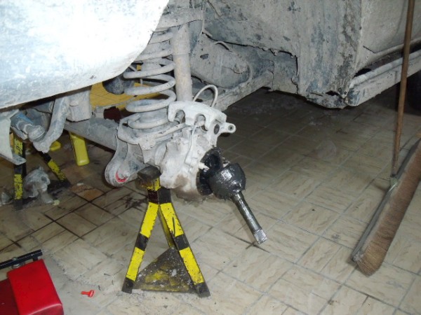

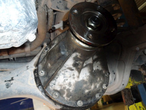

Après avoir vidangé le pont, sortez les arbres d'un bonne quinzaine de cm (il faut les tourner il y a mé-plat pour leurs permettre de sortir) :yes12:
Je vous conseille de remonter avec de la graisse "graphitée"
Enfin, vous pouvez lacher la partie avant de l'arbre de transmission et desserer l'entourage de pont :yes12: pour ma part j'ai mis un tendeur pour maintenir l'arbre en l'air contre la caisse et un cric rouleur dessous pour le sortir du logement et le dégager de dessous...Nickel :fume:

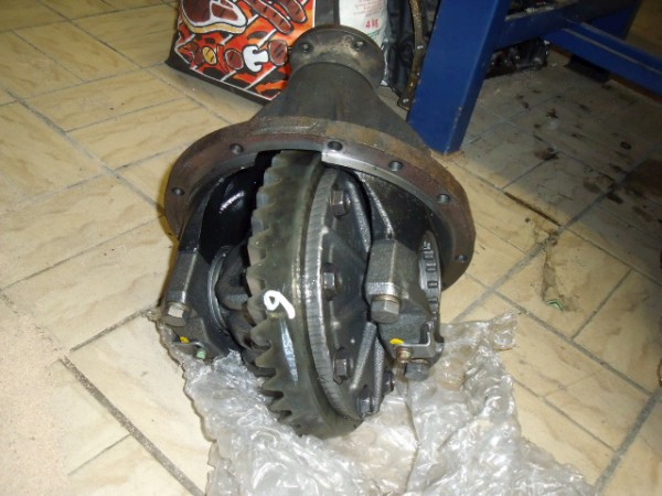

Et voilà ce que vous obtenez :nanana:
APrès avoir travaillé à l'établie pour mettre un blocage, un DGL, des couples coniques courts ou tout simplement changé vos roulements...Lisez le post à l'envers pour remonter :mrd: :mrd: :mrd:
