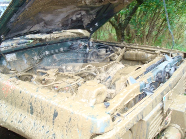

quelques colson et du scotch tissus noir , et un peu se donner du mal pour que ce soit bien fait , je peux te dire que sur le big blue tu pouvais lever le capot , mais si tu ne le savais pas , tu ne trouvais pas :clin12: :clin12: :clin12: :clin12: :clin12: :clin12: :clin12: :clin12: :clin12:
oĂą alors il y a l'option bourbier , la mĂŞme si tu vois quelque chose tu n'y mets pas les doigts :mrd: :mrd: :mrd: :mrd: :mrd: :mrd: :mrd:
