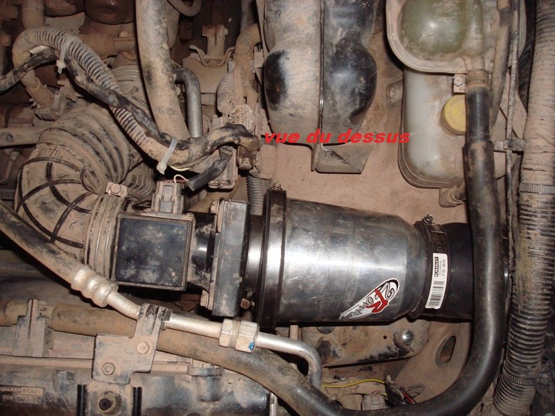

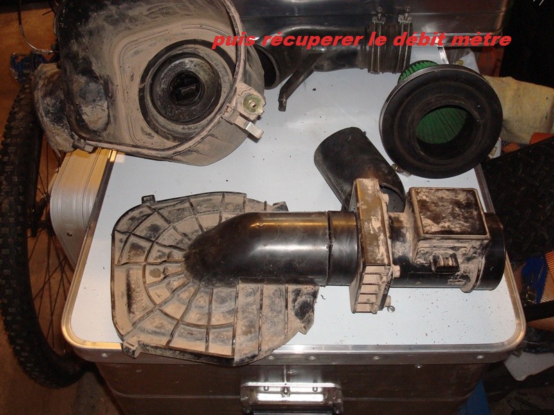

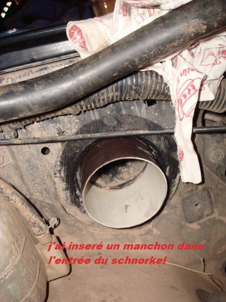

montage d'un twister green sur le schnorkel d'un td6
Les reportages photos

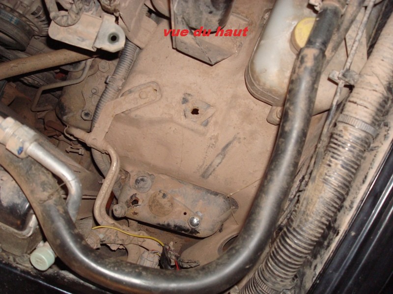

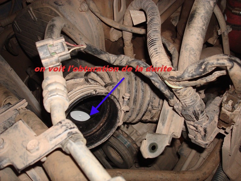

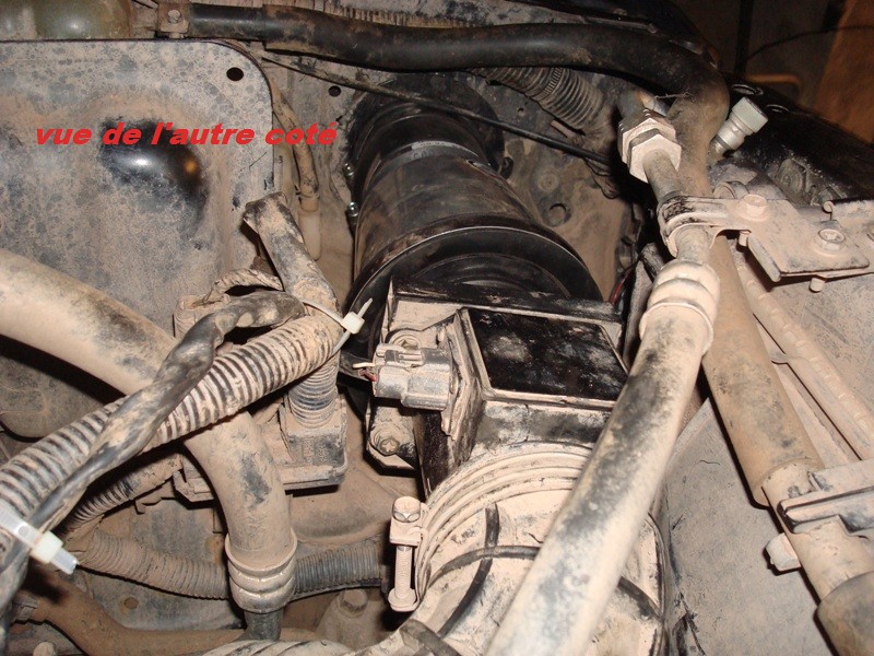

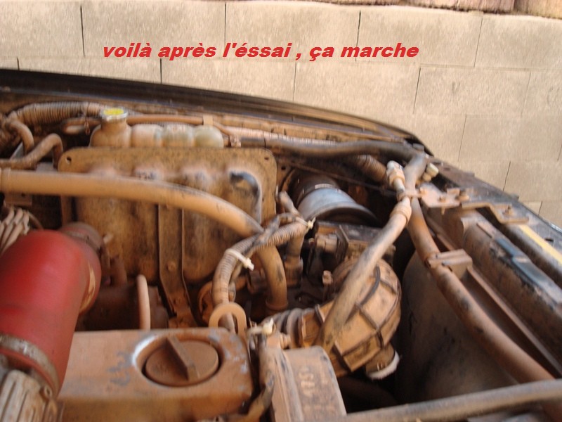

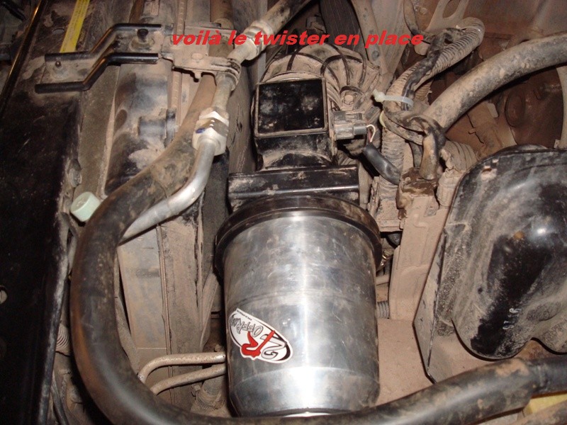

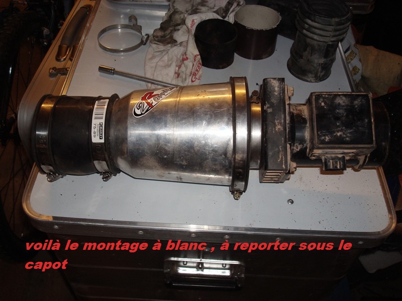

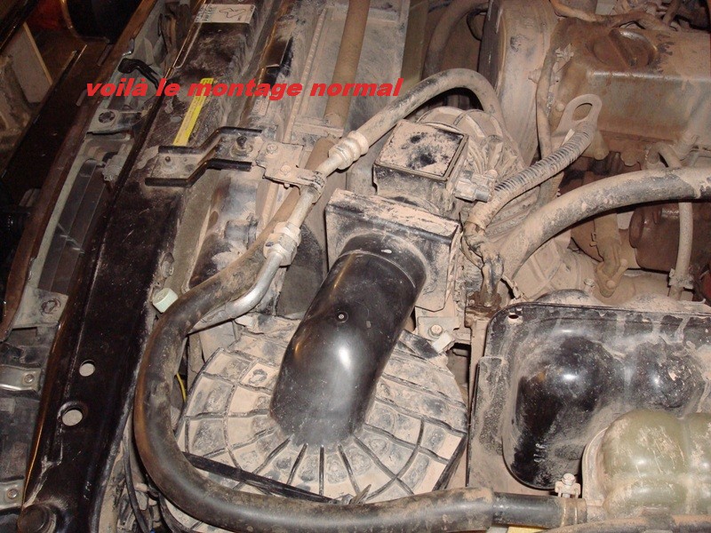

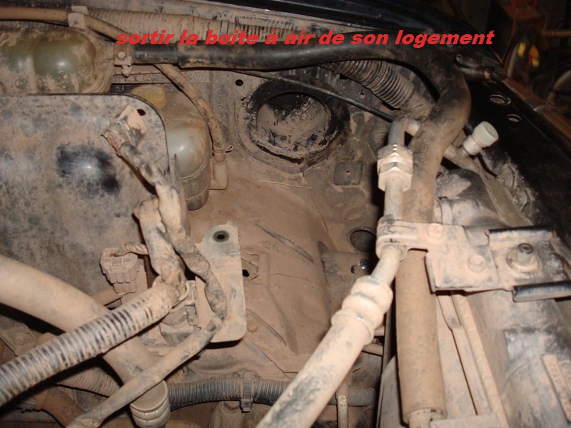

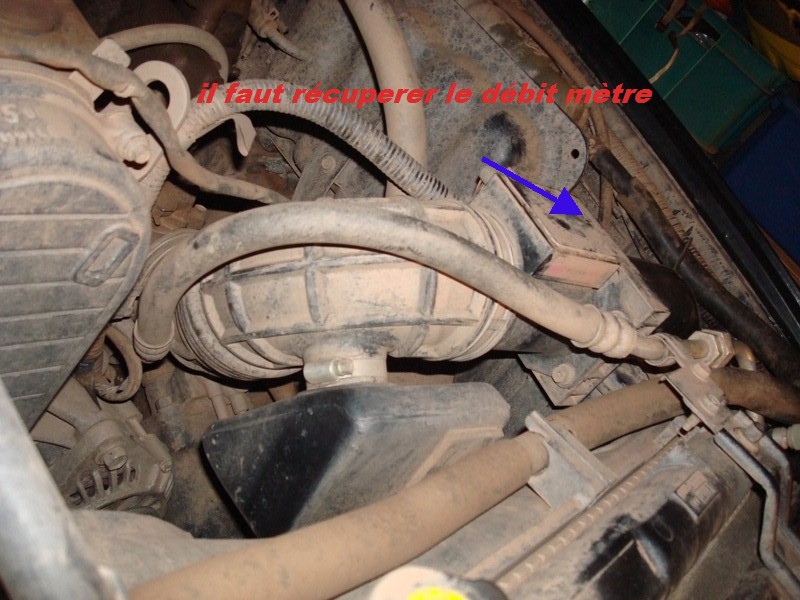

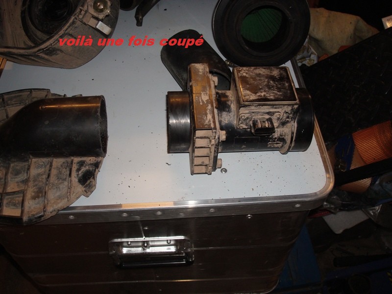

voilà le twister du big blue traînais dans mon garage depuis trop longtemps , alors j'ai décidé de le monter dans l'intimidator , mes premières impressions sont positives , je trouve qu'il reprend mieux en dessous de 2000 trs :clin12:
donc place aux toffs :clin12: :ben:

:peur: mais comment qu'il est sale ton compartiment moteur, éric faut nettoyer ça de toute urgence :rire2:
Re: montage d'un twister green sur le schnorkel d'un td6
surtout pas , les gens n'auraient plus rien Ă  dire chaque fois que j'ouvre mon capot :mrd: :mrd: :mrd: :mrd: :mrd: :mrd: :mrd: :mrd: :mrd: :mrd: :mrd: :mrd: :mrd: :mrd: :mrd:
le radiateur et propre , les courroies aussi , donc pas la peine de mettre de l'eau sur de l'électricité par exemple :lol: :lol: :lol: :lol: :lol: :lol:

Beau montage :respectot:
ça tombe bien, j'ai aussi un twister qui traine, et je savais pas trop comment le monter à cause du débitmètre, maintenant je sais :yes12:

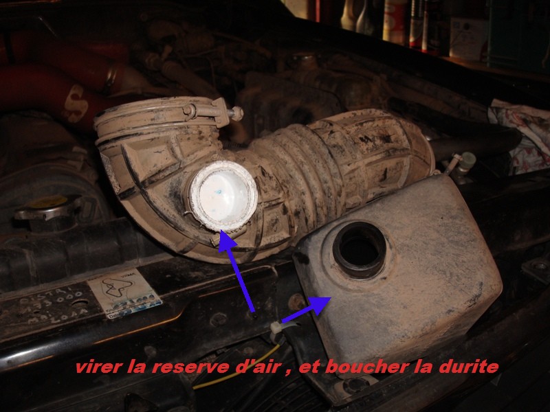

Elle sert à quoi la réserve d'air que tu as supprimé :inter?: je n'y avais jamais prêté attention.
faut demander à Mendes ,c'est lui le premier à l'avoir supprimé , donc j'ai fait comme lui , et ça fonctionne , alors tant mieux :yes12: :yes12: :yes12: :yes12: :yes12: :mrd:

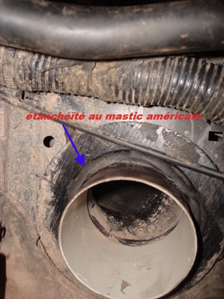

beau travail !!!! as tu contrôler l étanchéité , parceque vu la merde que tu as dans le schnorkel ,va bruler un sierge :peur: :peur: ,l ancien montage n etais absolument pas etanche donc inutile !!!!!

Je pense que la petite boite à air supprimée est un espèce d'anti bruit, anti résonnance, donc inutile pour nous on aime le bruit du 6 en ligne :yes12:

ouaip cousin j'ai vu ça :peur: :peur: :peur: :peur: :peur: :peur: :peur: :peur:
heureusement que je n'ai pas insisté dans certains bourbiers :benben12: :benben12: :benben12: :benben12: :benben12: :benben12: :benben12:
mais bon à présent je suis sur de mon motage :clin12: :clin12: :clin12: :clin12: :ben:

tu a pris combien pour le diametre d'admission :inter?:
