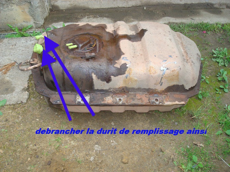

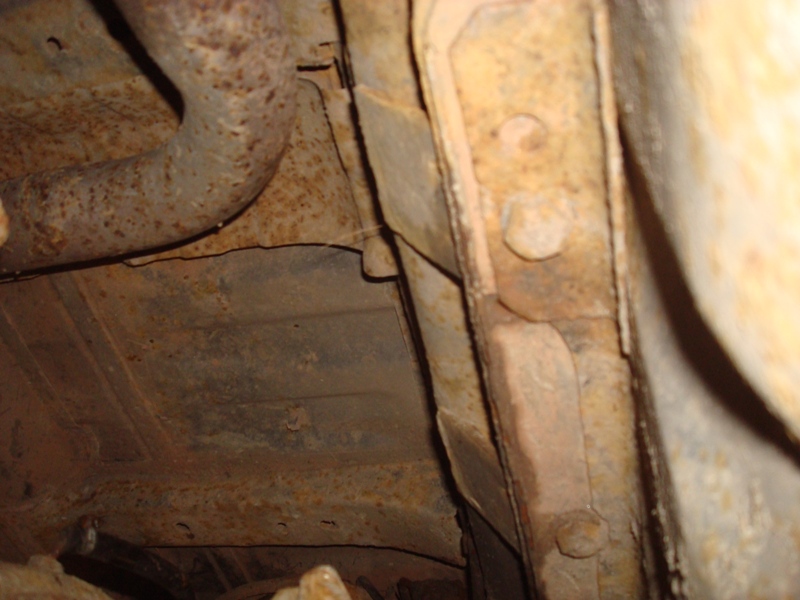

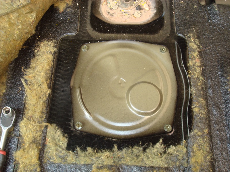

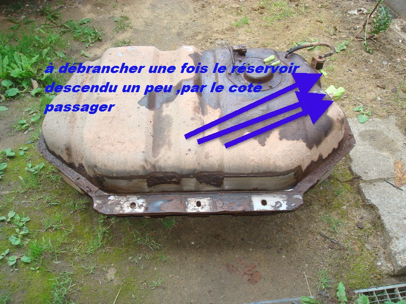

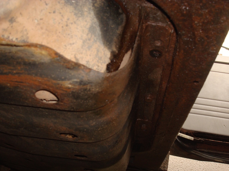

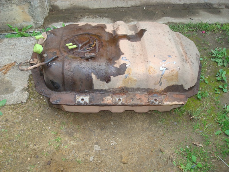

démontage reservoir Y61
Les reportages photos

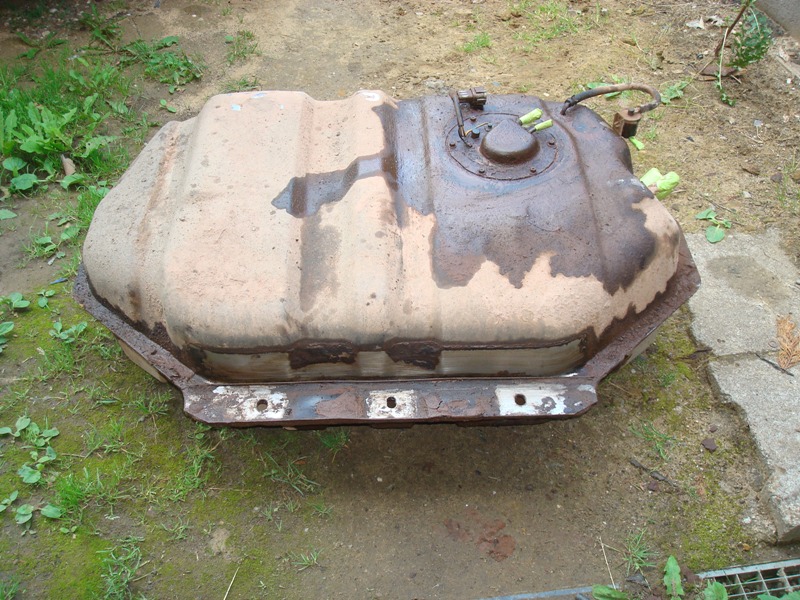

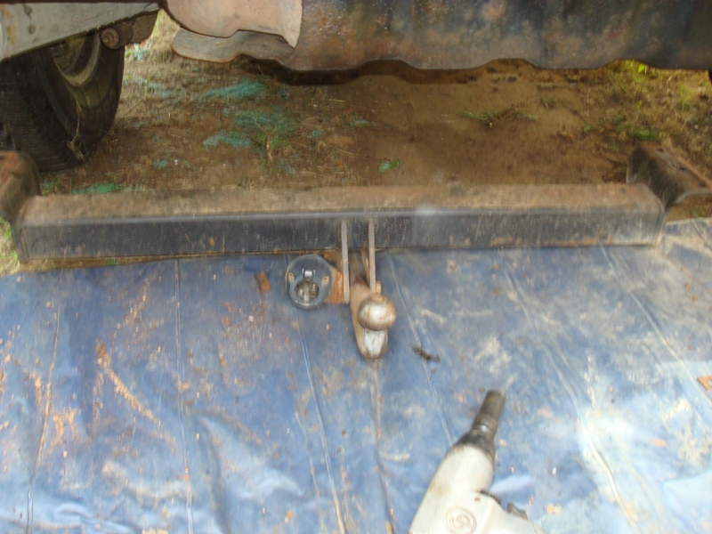

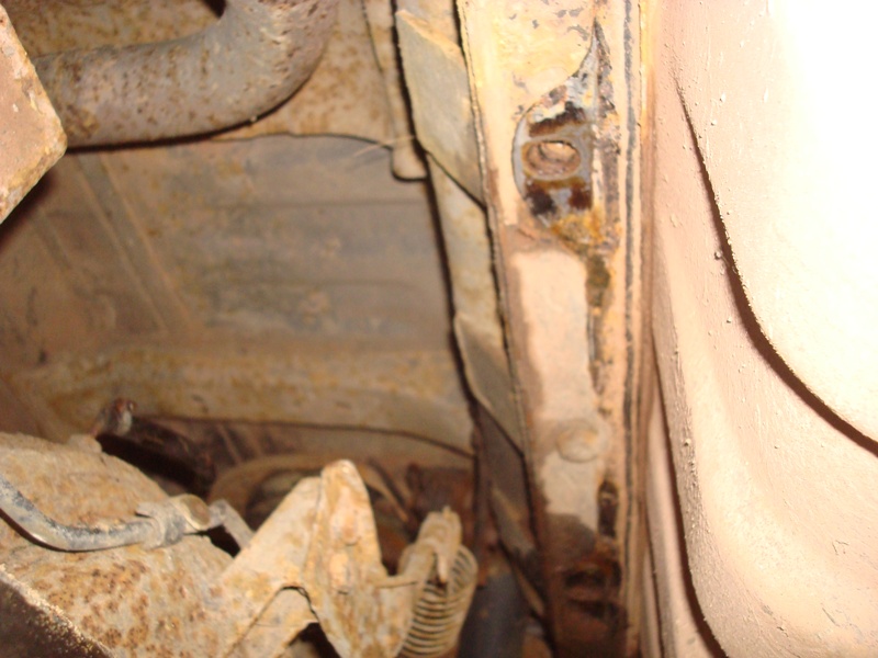

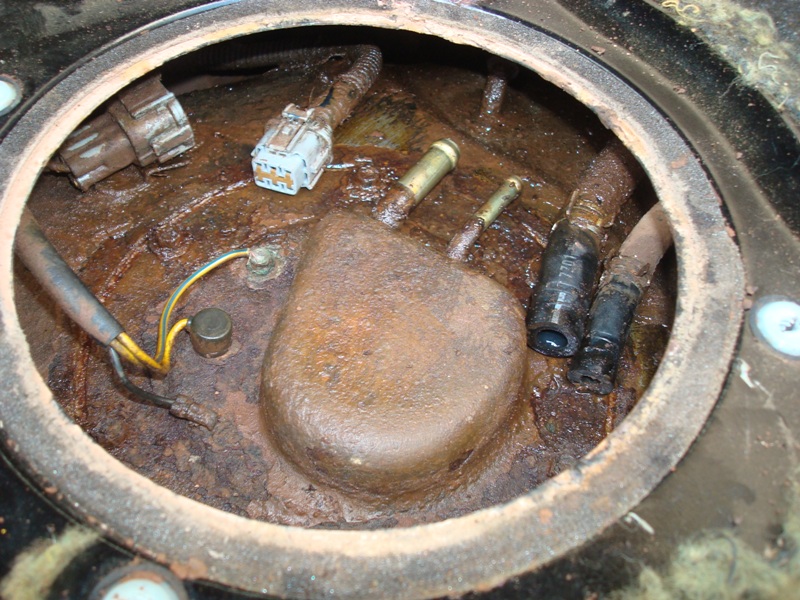

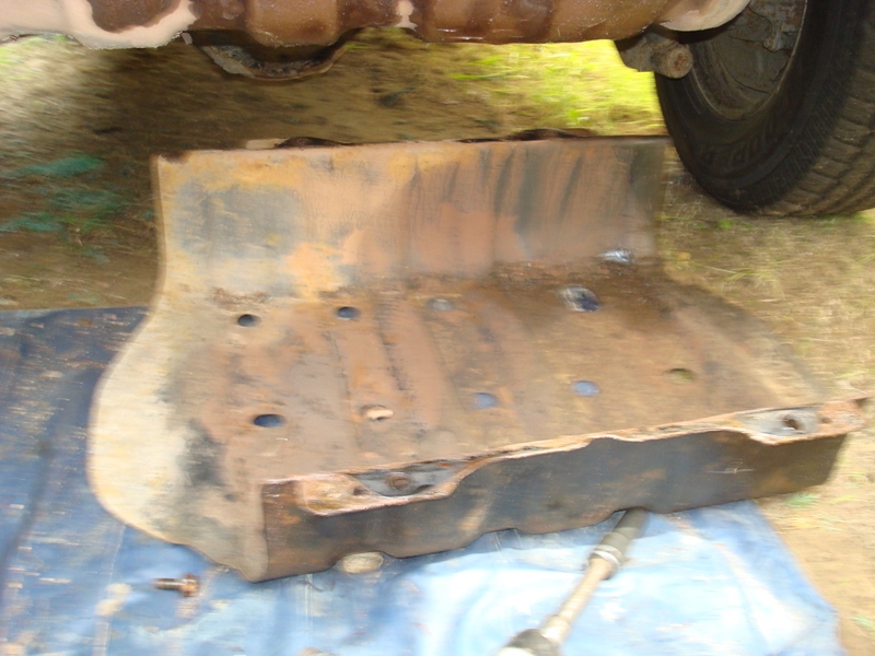

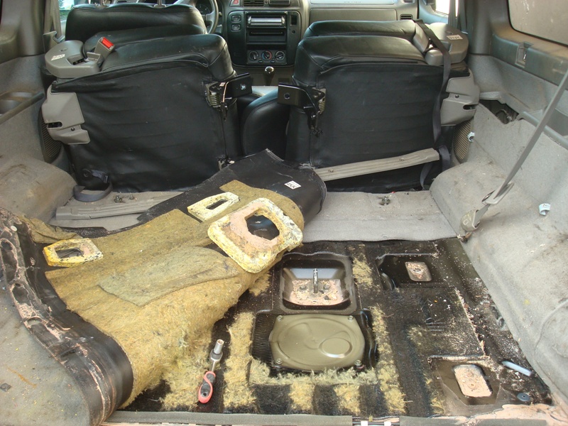

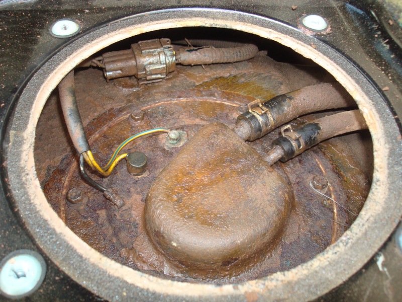

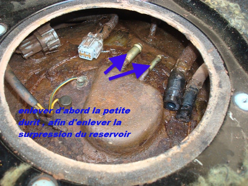

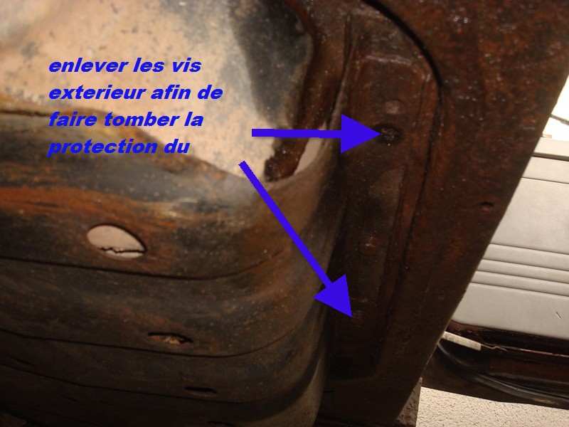

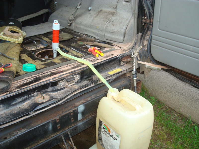

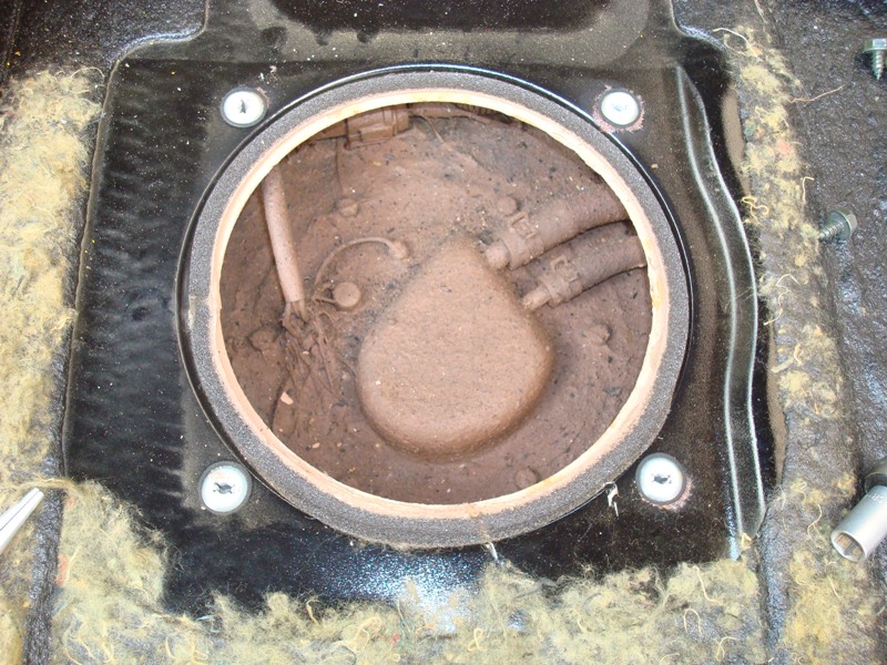

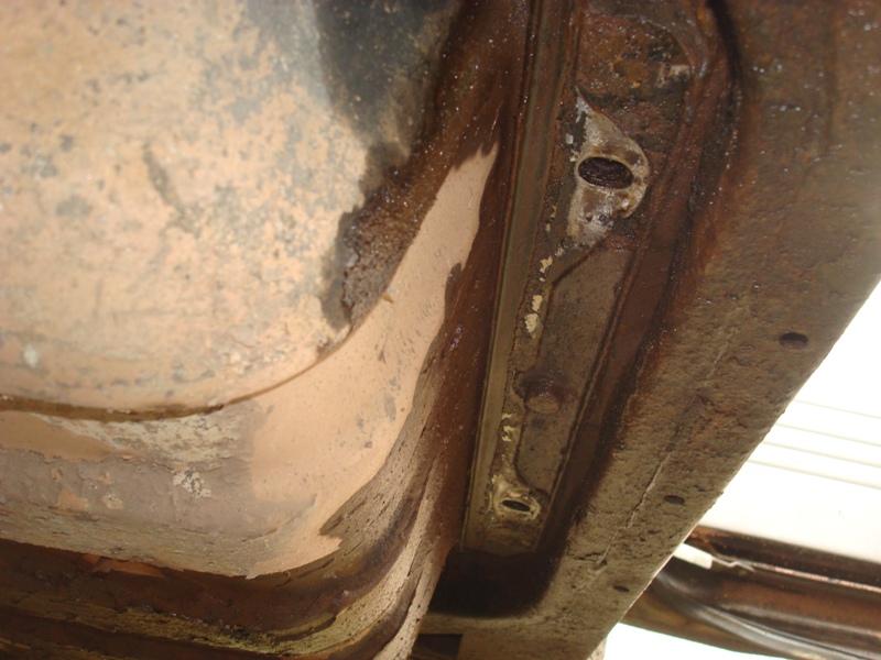

voilĂ  le tout en image :yes12: :yes12: :yes12: :viveforum: :alabierre:
DSC01795 - Copie.JPG (186.99 Kio) Vu 15461 fois
DSC01796 - Copie.JPG (177.3 Kio) Vu 15461 fois
DSC01798 - Copie.JPG (104.3 Kio) Vu 15461 fois
DSC01803 - Copie.JPG (209.9 Kio) Vu 15461 fois
DSC01804 - Copie.JPG (192.28 Kio) Vu 15461 fois
Re: démontage reservoir Y61
:respectot:
Bien le reportage Eric !
:benben12: La suite c'est quoi :inter?:
Nettoyage et remontage ?
Si oui, quelles sont les pièces (joints durites ...) à changer ?
Mise en place d'un réservoir de grande capacité ?
Qu'as-tu trouvé dans le fond ?
Ta pompe de vidange electrique, c'est quoi ?
Agades a écrit ::respectot:
super propre au fond , j'en reviens pas , et la pompe electrique , c'est une de chez brico dépot à pile pour 10€ :clin12: :clin12: :clin12: :clin12:
10 euros, voilĂ  des plans qui me conviennent :bravo12:
Par contre, c'est vrai qu'on nous fait toujours peur quand à la qualité du Fuel qu'on a dans les stations et tu confirmes mon ressenti ... qu'on est vraiment pas mal servi et que la qulité est plutôt bonne !
Message par yvele »
Pour info et pour l'avoir fait l'an dernier, le réservoir du 60 se monte en lieu et place de celui du TD6, seule la jauge est différente, il faut récupérer celle du TD6. Et le réservoir du 60 a une vis de vidange au fond du réservoir que n'a pas celui du TD6.
L'avantage est que les pièces de 60 sont plus faciles à trouver, et souvent moins chères :clin12:
yvele a écrit :Pour info et pour l'avoir fait l'an dernier, le réservoir du 60 se monte en lieu et place de celui du TD6, seule la jauge est différente, il faut récupérer celle du TD6. Et le réservoir du 60 a une vis de vidange au fond du réservoir que n'a pas celui du TD6.
merci pour la précision , ainsi le tuto est complet :yes12: :yes12: :yes12: :yes12: :viveforum: :alabierre:
