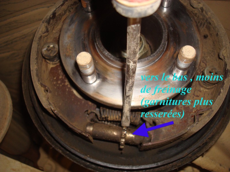

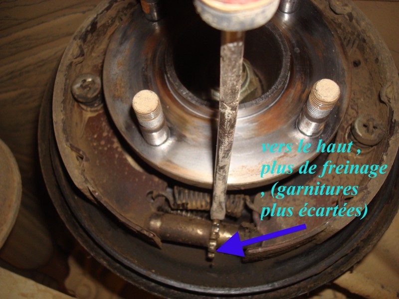

règlage du frein à main
voilà on ne sait jamais de quel coté tourner , alors voilà en image
