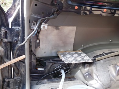

Il faut d'abord commencer par installer un support ou une platine de fixation.

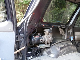

Présenter ensuite le compresseur.
Cette photo vous montre aussi l'espace disponible dans l'aile arrière gauche. Je pense qu'il serait aussi envisageable d'y loger une chaudière ou un réservoir d'eau ...

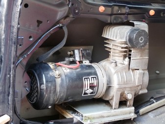

Le compresseur EMS en place :

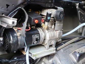

J'ai posé un contacteur limitateur de pression. C'est le même que celui des compresseurs traditionnels. Il fonctionne aussi en 12v. C'est un simple contacteur. Il coupe le compresseur en dessous de 10 bars.
J'ai également monté un manomètre et bien sur une sortie d'air !

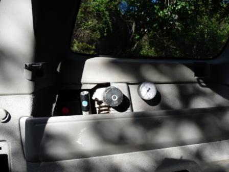

Installation du manomètre et remise en place des garnitures :

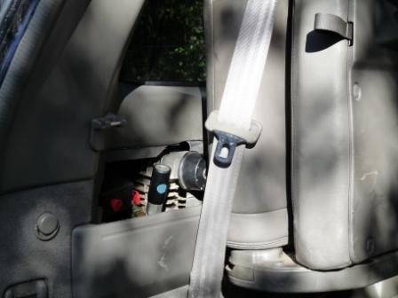

Avec les sièges de la troisième rangée relevés :
