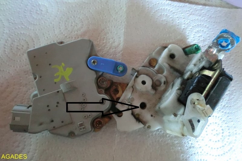

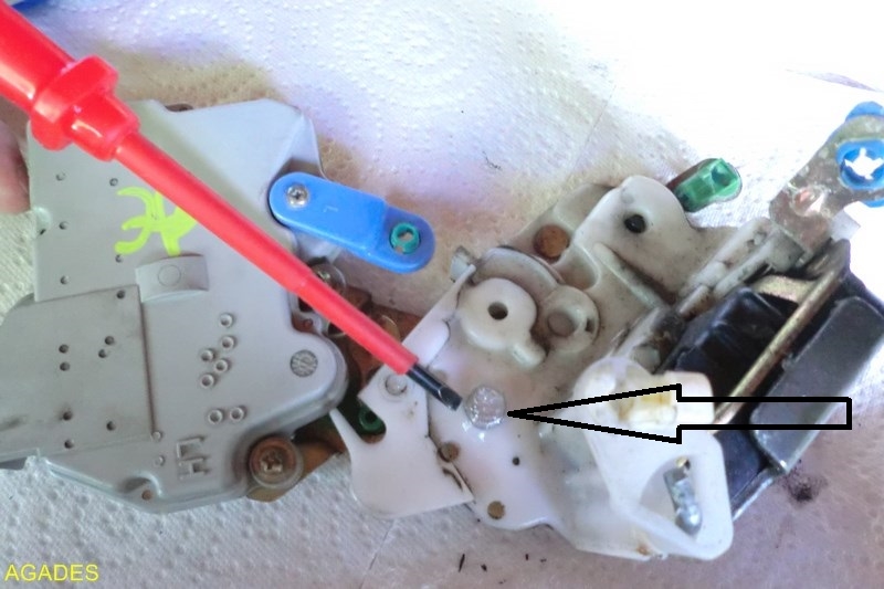

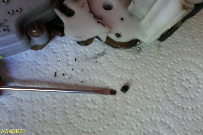

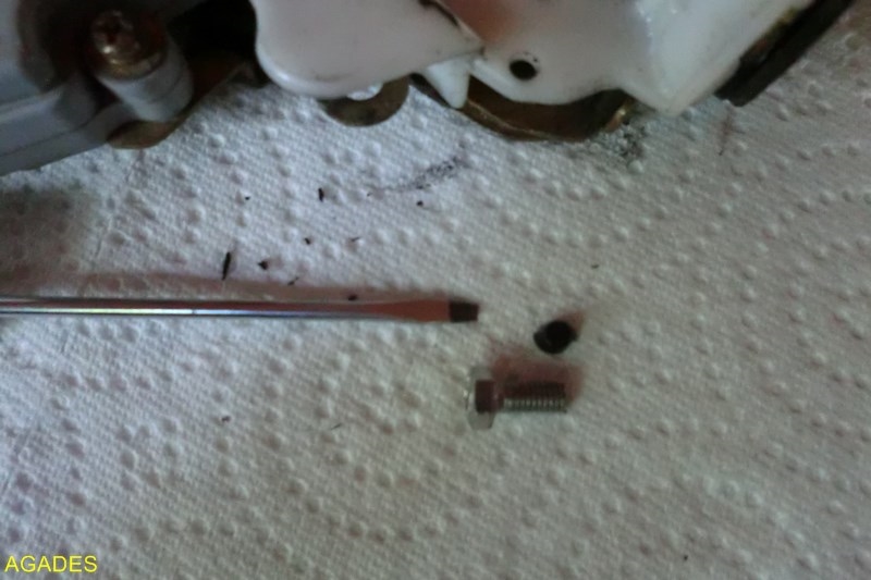

Depuis trop longtemps j'avais un soucis de fermeture intempestive des portières du 4x4 (Y61 TD).
Ayant eu une petite trêve météorologique, j'ai lancé le chantier de restauration. En effet, un nouveau boîtier coûte
dans le 90 euros et là ... une vis de 5
Le plus compliqué dans l'intervention, c'est de ne rien casser. Alors pour que certains, qui sont comme moi, puissent se lancer sans crainte, j'ai fait ce diapo sans aucune prétention mais qui devrait aider !

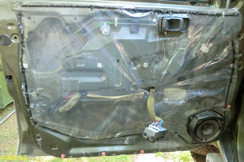

00 - Faut se lancer! Donc vider la poubelle de portière !
- Ligne 00

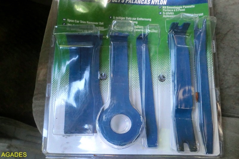

01 - Se munir des fourchettes de Philou pour shooter les vis de placage
des tournevis, des douilles de 10 et 8
- Ligne 01

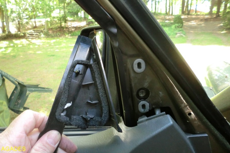

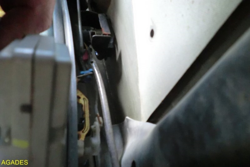

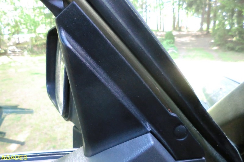

02 - Déposer PRECAUTIONNEUSEMENT le cache rétro
- Ligne 02

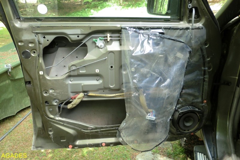

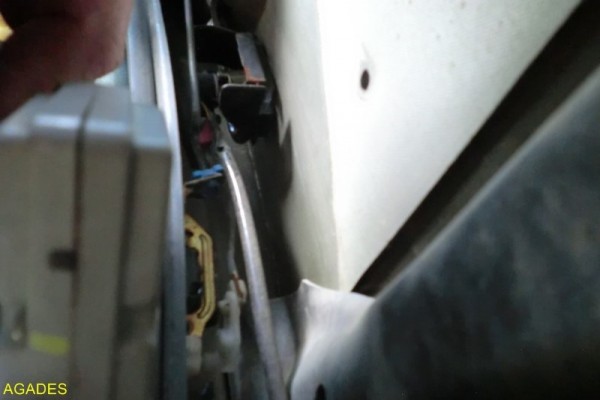

03 - Voilà comment c'est coté caché !
- Ligne 03

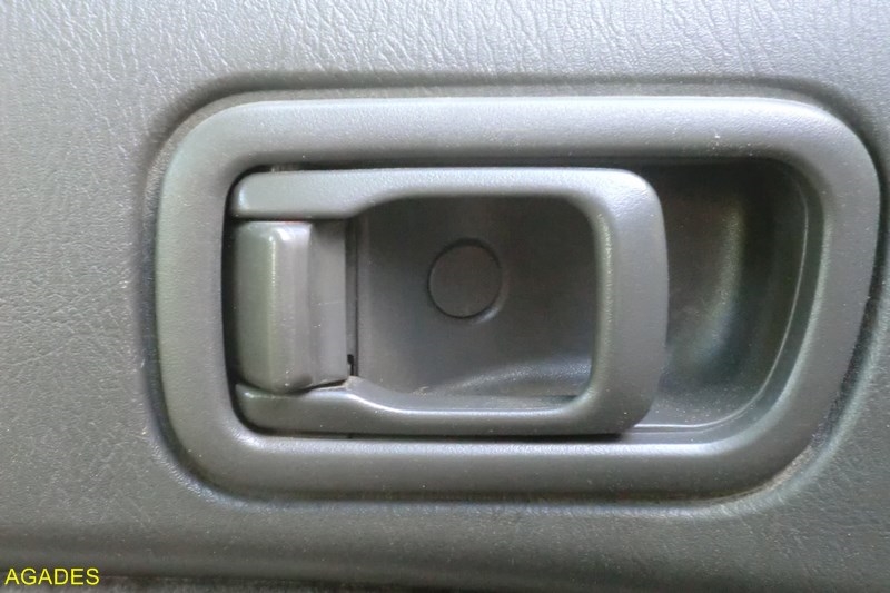

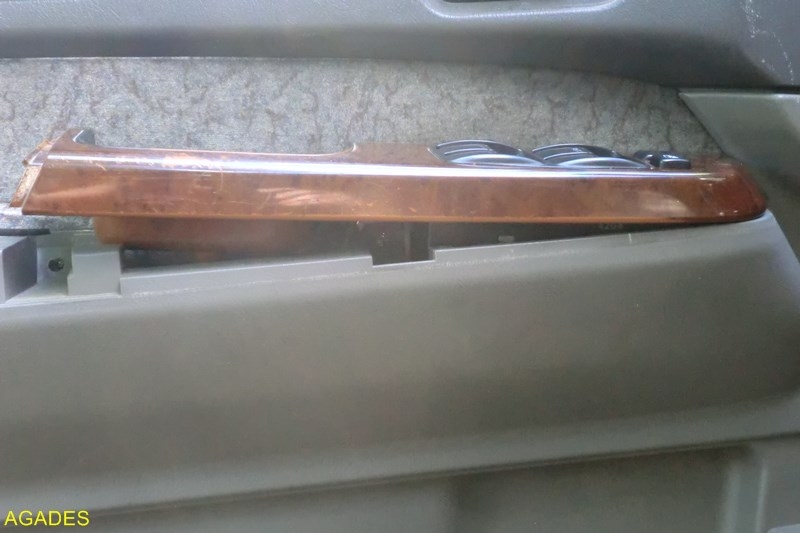

04 - Enlever l'enjoliveur de la commande intérieure.
- Ligne 04

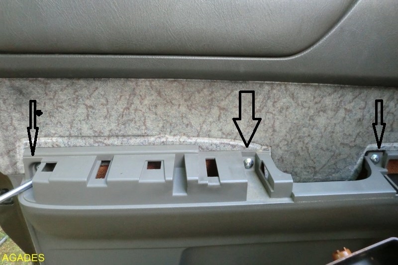

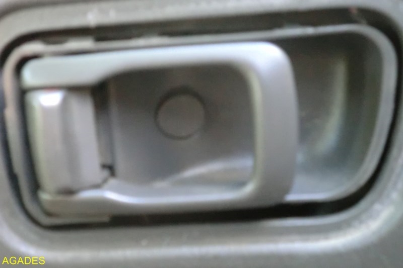

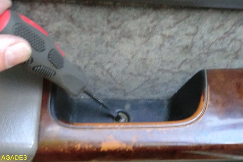

05 - Enlever le cache vis de la commande intérieure.
- Ligne 05

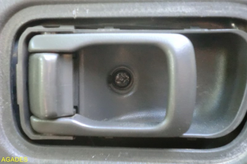

06 - Oter la vis de commande intérieure.
- Ligne 06
07 - Oter la vis de la poignée intérieure de porte.
- Ligne 07

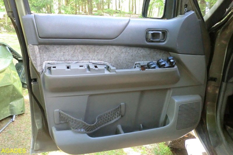

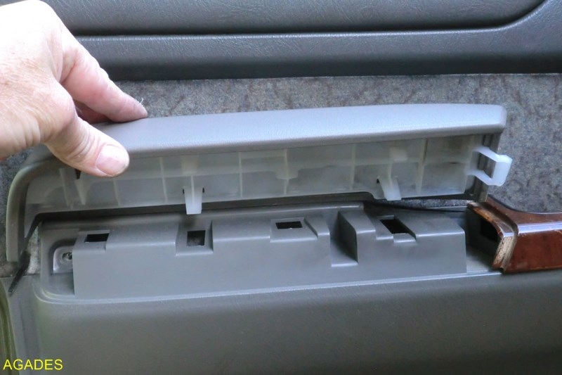

08 - Déposer l'accoudoir de porte en soulevant, EN PREMIER, la partie la plus à gauche et remonter vers l'avant.
- Ligne 08
