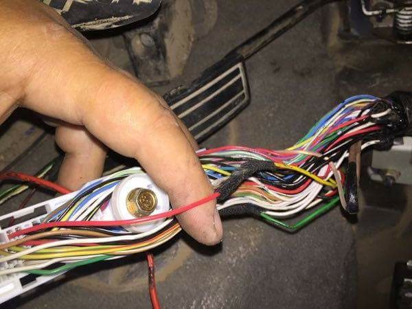

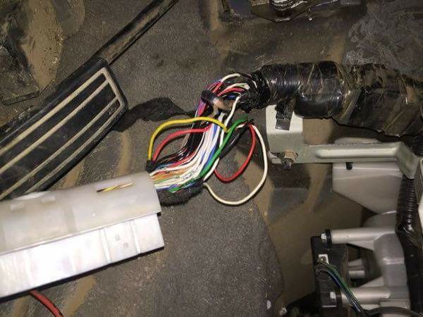

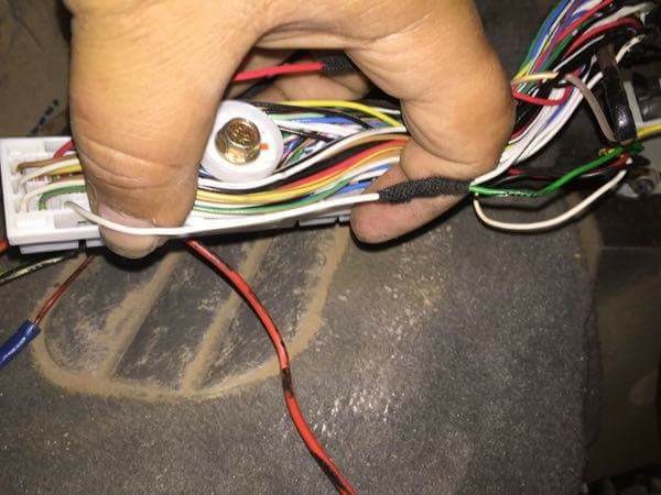

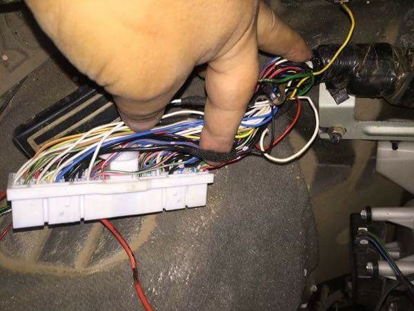

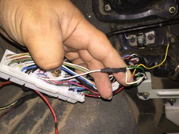

Branchement boîtier artechnology -Ruggieri sur le TD6

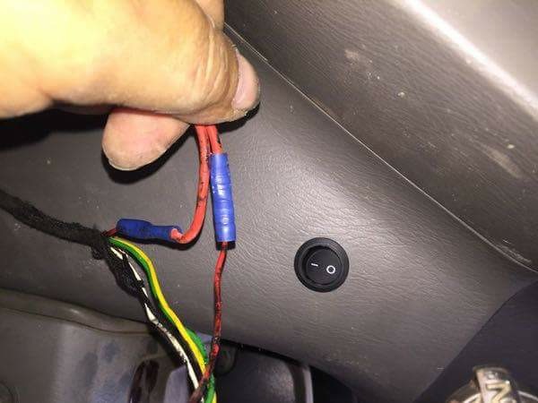

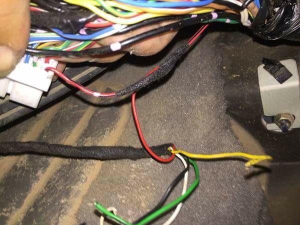

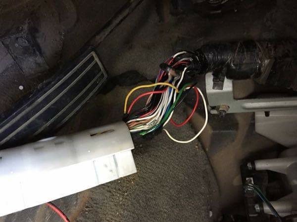

il faut démonter la broche du boîtier de la pédale électronique sur le côté près de la pédale , moi j'ai mis un interrupteur sur le rouge pour pouvoir le déconnecter à tous moments et pour passer l'anti pollution au contrôle technique :yes12:
Re: Branchement boîtier artechnology -Ruggieri sur le TD6
Y a du fil :surpris1:
Et le bouton tu l'as posé sur la console coté pédale :inter?:
Le reste du boîtier, tu l'as posé où :inter?:
Juste sur le plancher à côté du boîtier électronique de la pédale , avec du velcro autocollant. Et l'interrupteur il est un peu plus bas que mon genou quand je conduis :clin12:
