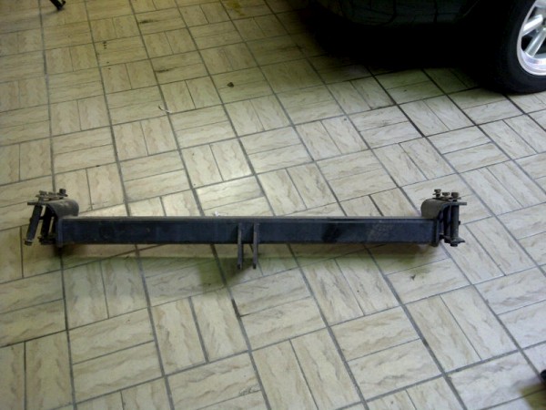

Je trouve plus ton post sur l'attelage, j'étais en train d'y répondre et des clients sont venus et après plus de post :surpris1:
Comme je me suis fais chier à prendre des photos, je RE post !!! :rire2:

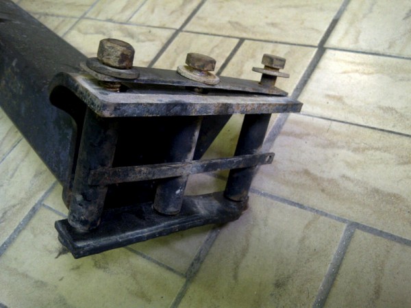

Aucun chassis Y60 et Y61 n'a les 3 trous, d'où qu'il vienne...
Le vrai attelage Nissan c'est celui ci-dessous, il a bien 3 trous et à mon avis c'est le plus costaud que tu puisse monter.
Les trous qu'il manque avec un bon foret, ça va tout seul.
Pour marquer le trou il te faut l'entretoise à 3 tubes.

c'est bien celui-là que j'ai sur mon ch'ti pepere :bravo12: :bravo12: :bravo12:

Mais en tout cas merci pour les tofs et les explications parce que t'es bien le seul à l'avoir fait !!! :respectot: :respectot: :respectot:
D'ailleurs si quelqu'un à besoin d'un attelage comme sur tes tofs, je le donne !! Mais demerdez-vous pour venir le chercher !!!! :fuck12:
