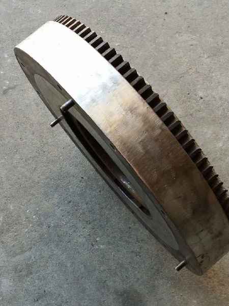

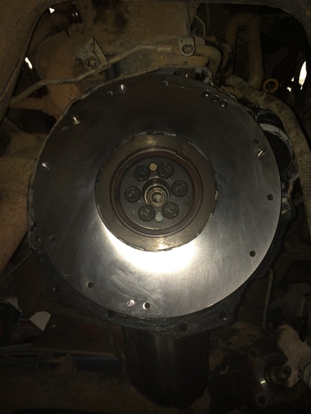

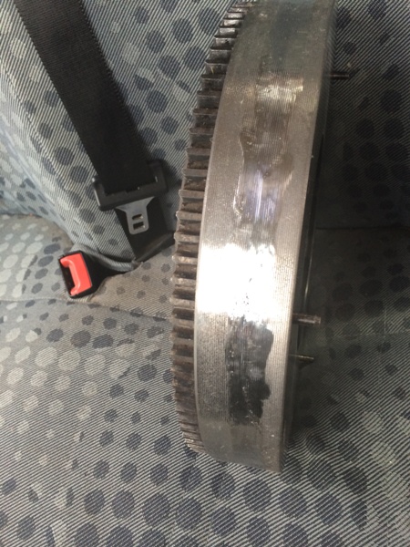

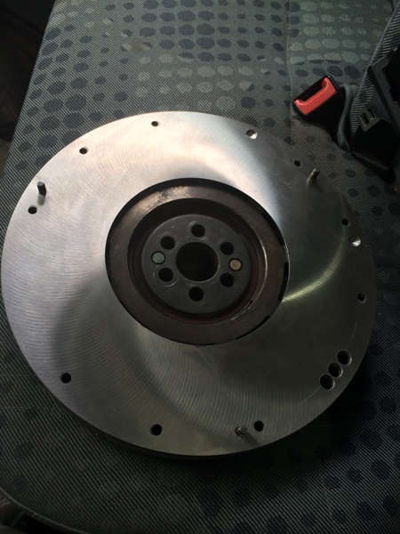

il me semble qu'il y a un problème de queue de boite , en tout cas moi je suis en bi masse vidé et ressoudé et équilibré et depuis deux ans aucun problème :yes12:

Re: embrayage
4 ressorts oui il faut le vider , car lors de l'équilibrage ils font des trous dedans , faut que je retrouve les photos :clin12:
