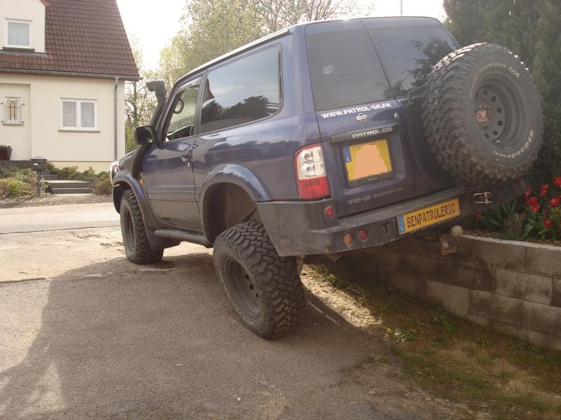

bon la suite de ma journée d'hier :yes12: :yes12: :yes12: :yes12: :yes12: :yes12:

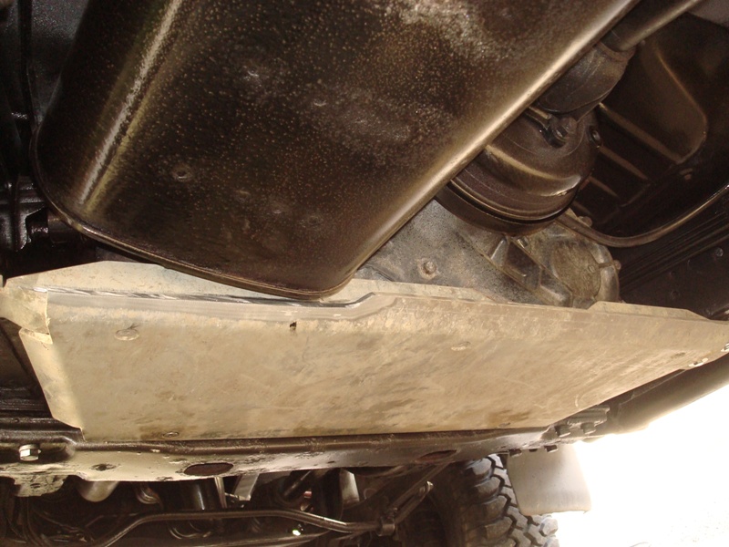

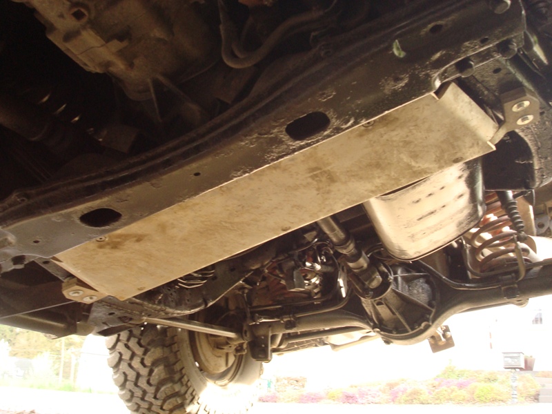

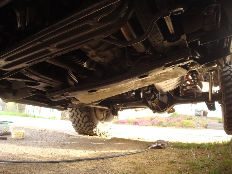

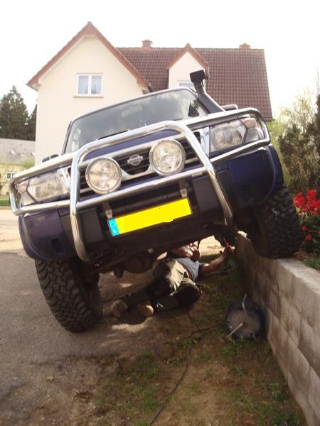

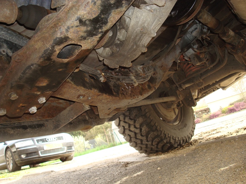

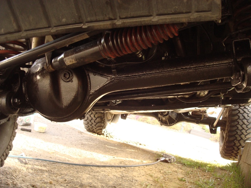

j'ai installé ma protection de boite de transfert , et comme les vis avait été cassé dans le chassis , il a fallu repercer , et j'ai mis des écrous cage et des vis inox mais pour percer à 11 il me fallait la grande machine , donc lever le bahut très haut , ainsi que pour l'outils pour installer les écrous cage (merci cousin), puis avant de fermer , j'ai mis un bon coup d'hammerite partout , ça fait de suite plus propre :clin12: :clin12: :clin12: :clin12: :clin12: :clin12: :clin12: :clin12: :clin12: :clin12:
voilà en image ce que ça donne ,

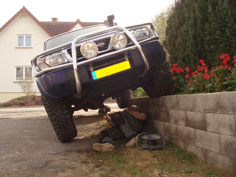

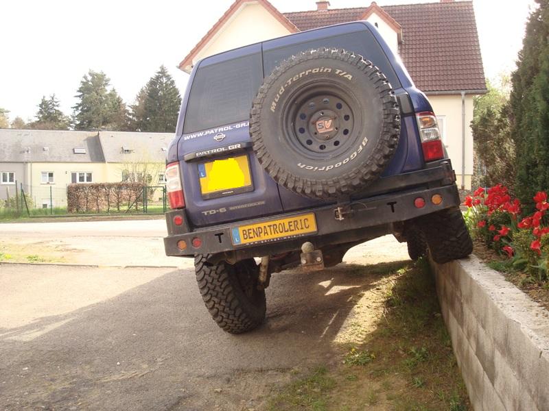

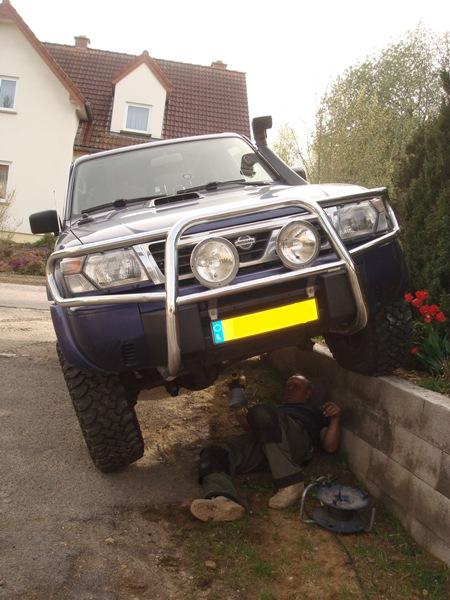

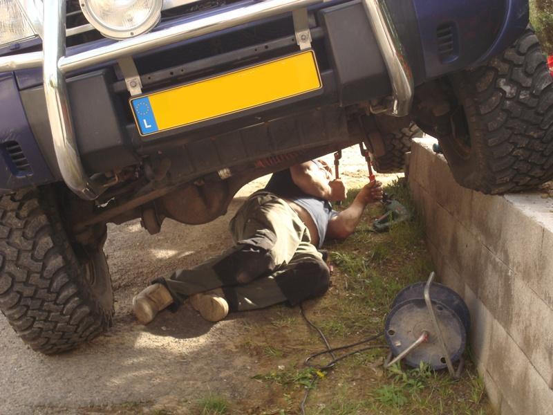

j'aime bien mon cric rapide pour lever le bahut :mrd: :mrd: :mrd: :mrd: :mrd:

avec un cric comme ça, au moins tu peux bosser dessous sans craindre qu'il ne s'affaisse! :mrd:
c bien bon boulot :bravo12: avant l hiver tu fait pareil mais huile de vidange gasoil comme ça pas d attaque du sel :rire2:
Ptio84 a écrit :avec un cric comme ça, au moins tu peux bosser dessous sans craindre qu'il ne s'affaisse! :mrd:
surtout que c'est moi qui ai construit le mur , j 'y allait encore plus franchement :bravo12: :bravo12: :bravo12: :bravo12: :bravo12:

vu que j'ai acheté 5L d'Hammerite et que j'en ai consommé un demi litre , je peux te dire qu 'i li va en prendre une couche par an :yes12: :yes12: :yes12: :yes12: :yes12: :yes12:

ca coute combien?? beau boulot eric on dirais un neuf :yes12: :yes12: :yes12: :yes12:

dimitroll a écrit :super boulot mon ben , par contre tu aurais pu poncer un peu avant je pense :clin12:
pas besoin ils disent de l'appliquer sur la rouille :rire2: :rire2: :rire2: :rire2:

moins de 50€
