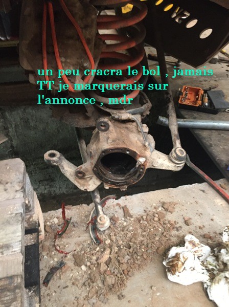

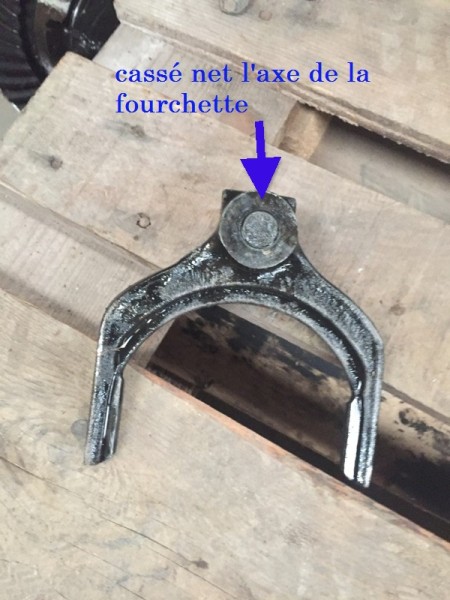

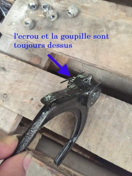

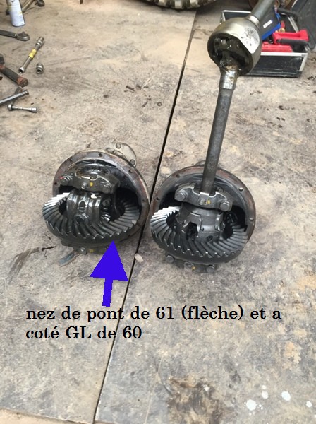

Bon , ce week-end direction max4x4 , pour passer en pompe mécanique , distri et tout le tra la la , et un glissement limité ,Made by jakber , en changeant les couples coniques

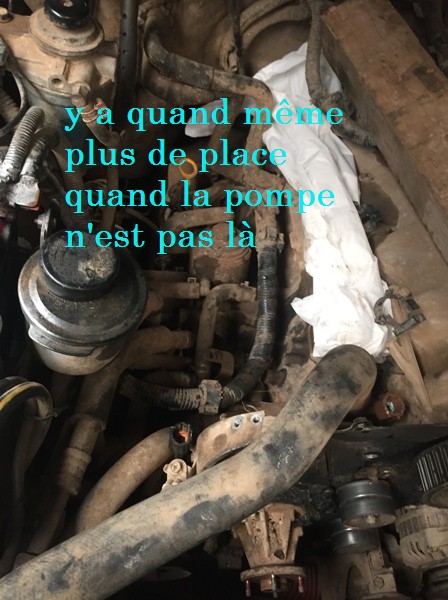

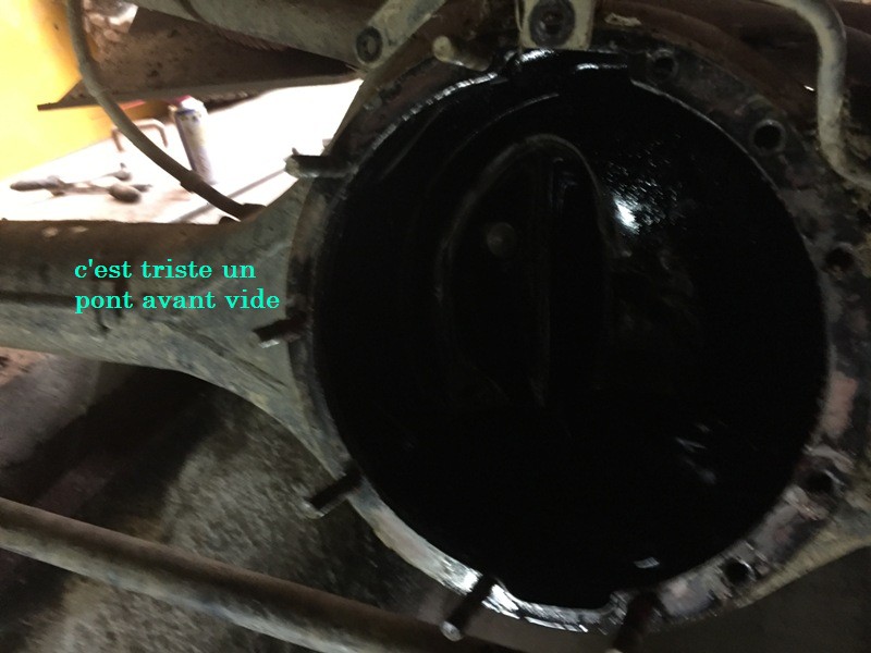

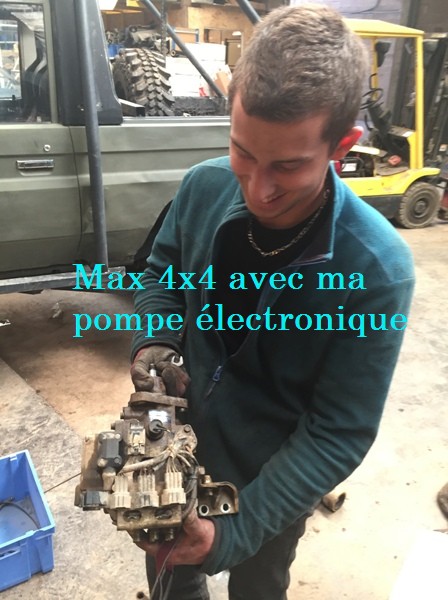

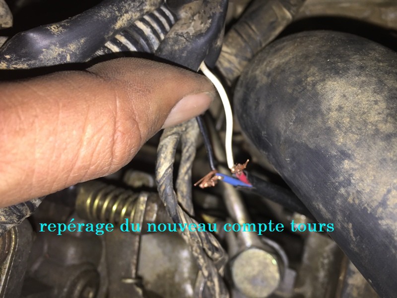

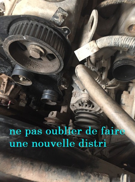

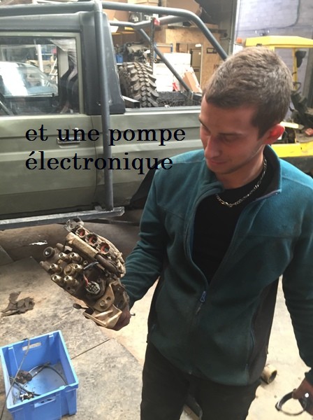

voilà donc l'intimidator à reçu ses nouveaux nez de pont , glissement limité à l'avant réalisé par Jackber , avec couples coniques de Y60 , donc pour pas niquer la boite de transfert courte , on a mis un nez de pont de Y60 à l'arrière aussi , ça tire un poil plus court que le Y61 , j'avais mon block arrière qui ne fonctionnait plus et en démontant on a su pourquoi la fourchette à cassé son axe , et je n'avait pas de bruit , pas de limaille , elle s'etait bien placée apparemment , on a changé tout ça , maintenant ça fonctionne à nouveau , puis on a démonté cette put1 de pompe electronique pour monter une mécanique , pompe optimisée et règlé par Yann diesel un orfèvre en la matière , :respectot: pour ton savoir , et voilà essai fait , il est vachement plus réactif et immédiatement , ça change , on a l'impréssion qu'il fait une demie tonne en moins :yes12: :yes12: :yes12:
Enorme Merci à Max 4x4 , et à son équipe de gais lurons et merci aux visiteurs d'être passés pendant ces deux jours de bricole

Plus court? il me semblais que tout les 2.8 turbo avais des 8/37 d'origine :surpris1:
un 3.3TD de 1984 ça c'etait avant lol
un 2.8TD de 1991
et
un 2.8TD6 de 1999
tu en sais plus que moi alors , je vais me renseigner :clin12: :clin12: :clin12:
j'ai toujours entendu dire que le 61 tirait plus long que le 60 , mais bon j'en aurais le coeur net bientĂ´t :bravo12: :bravo12:

TROL30 a écrit :Plus court? il me semblais que tout les 2.8 turbo avais des 8/37 d'origine :surpris1:
Je confirme c'est bien du 8/37 sur y60 sur le td6 d origine c'est le meme Ă  verifier
Ok autant pour moi , mais j'ai appris quelque chose aujourd'hui :bravo12:
Bon de toutes façons on a bien fait de démonter pour la fourchette du bloc :clin12:

Par contre ceux du y61 3l tirent effectivement plus long
