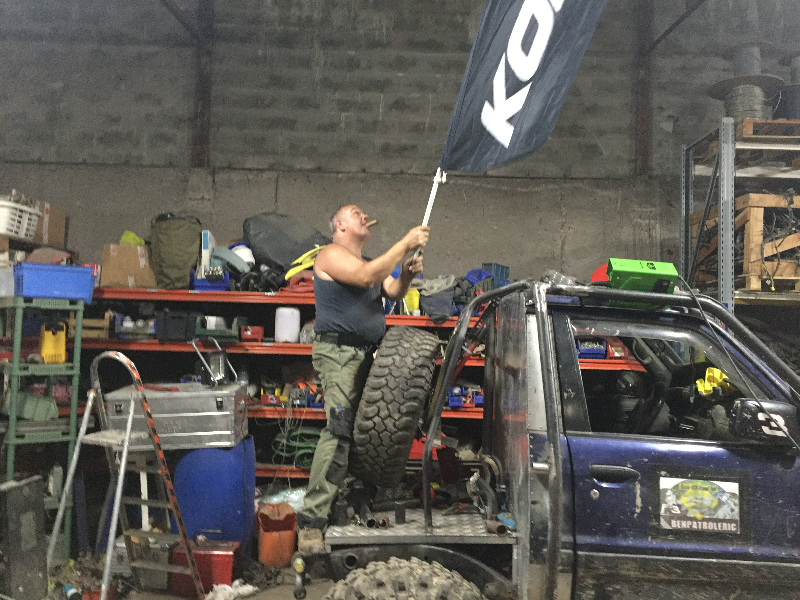

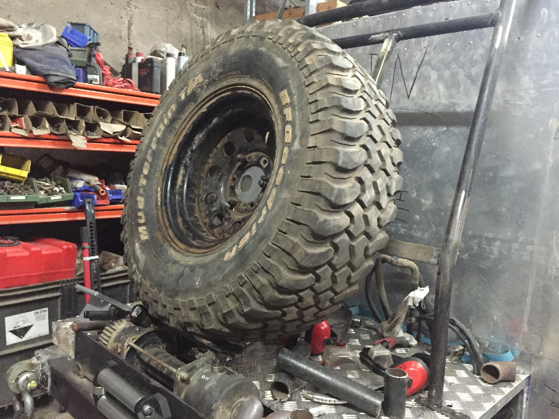

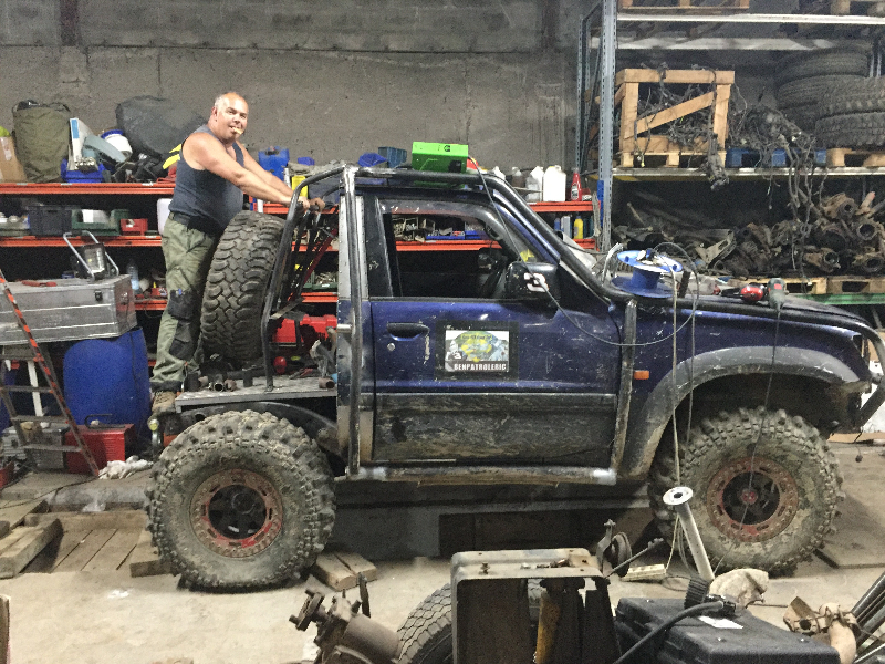

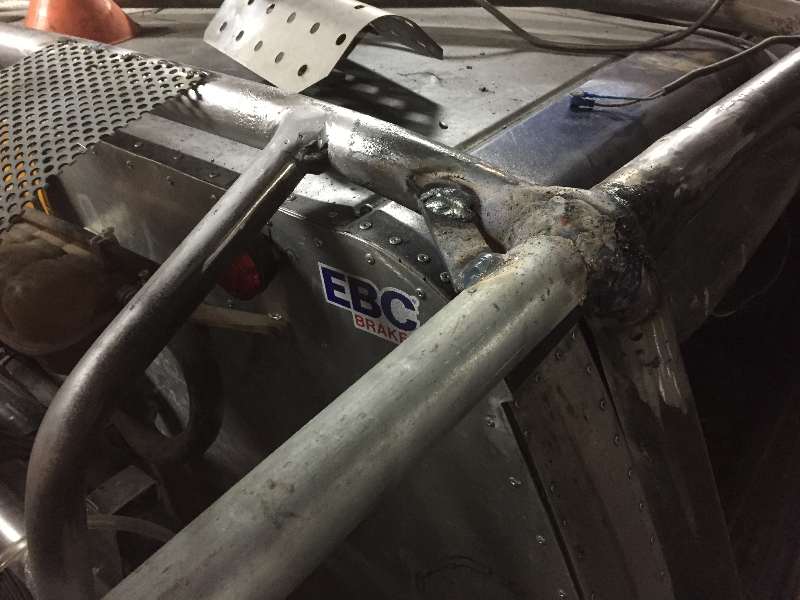

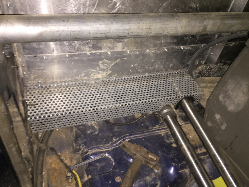

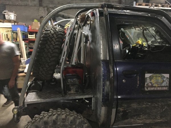

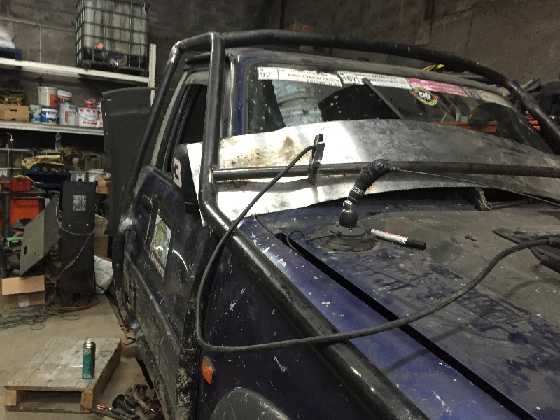

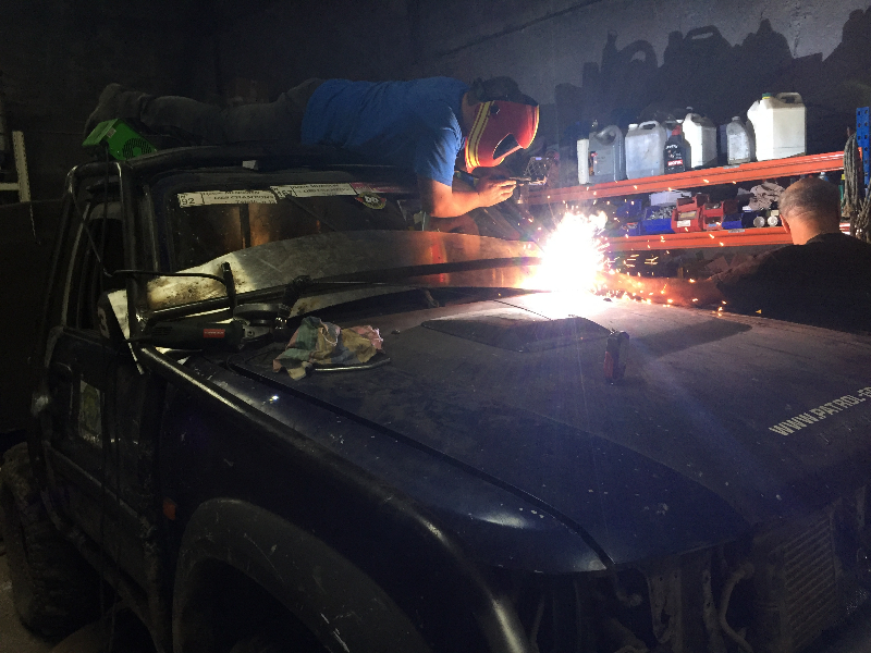

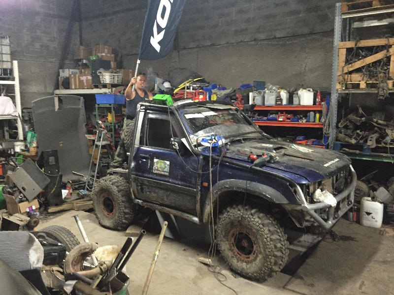

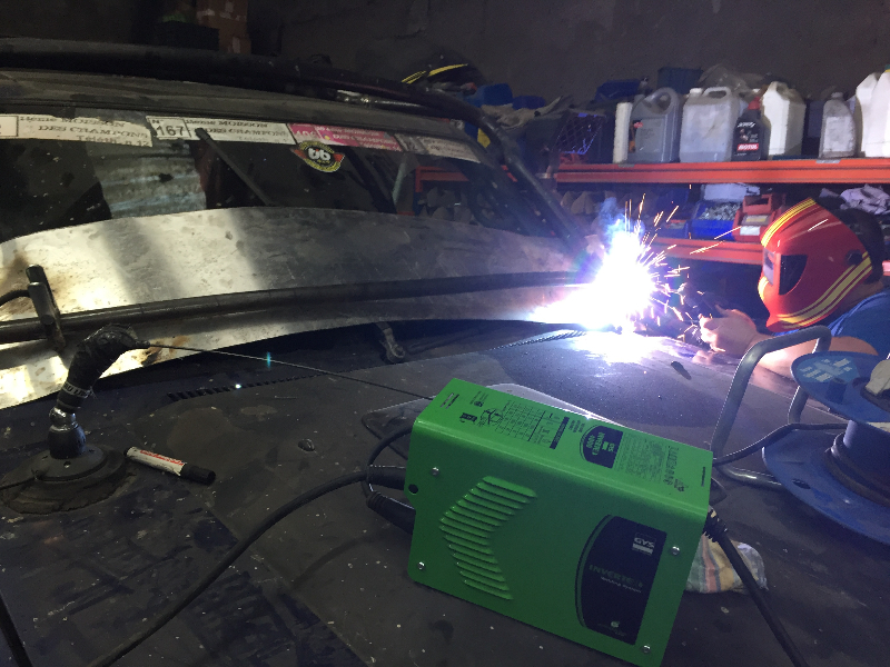

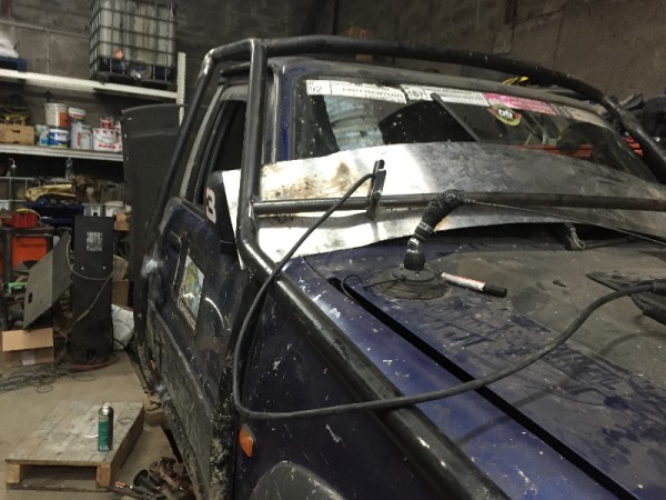

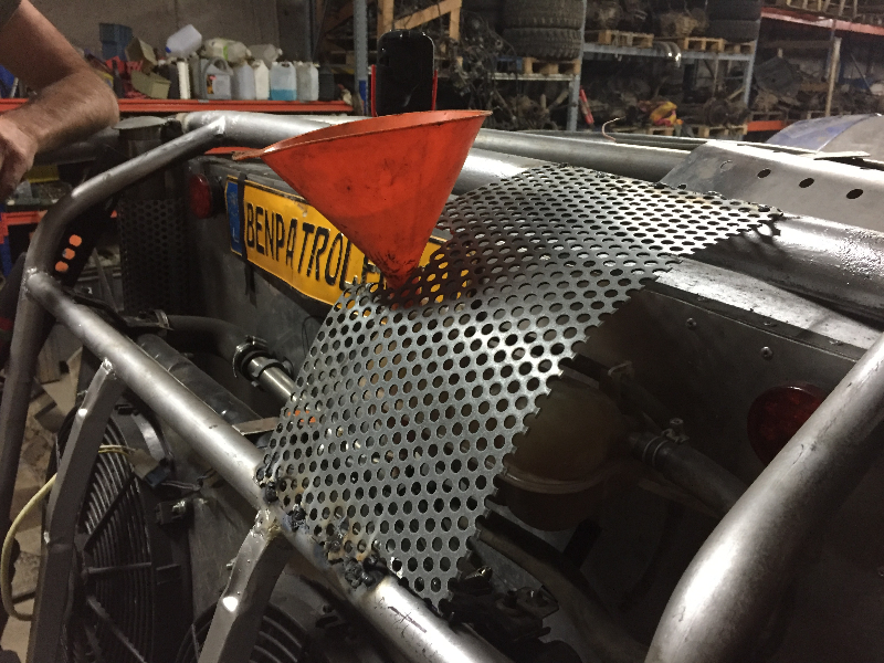

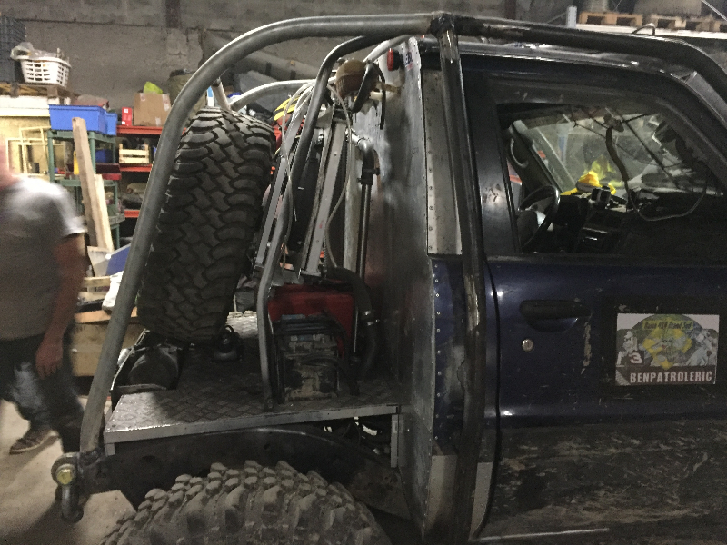

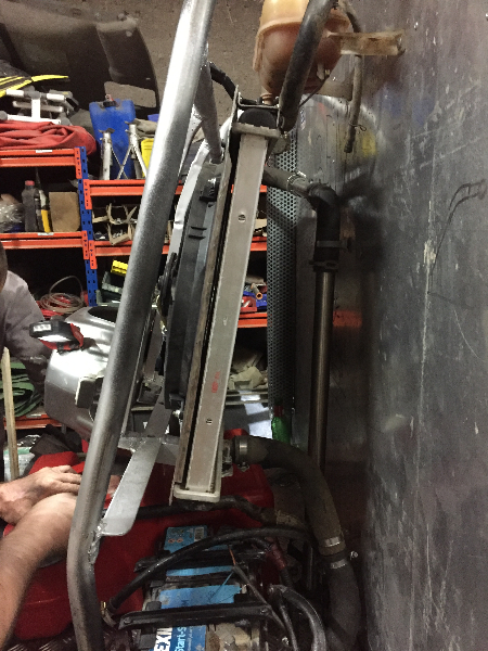

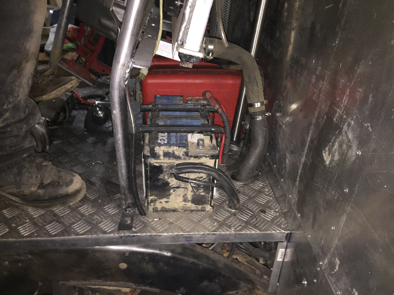

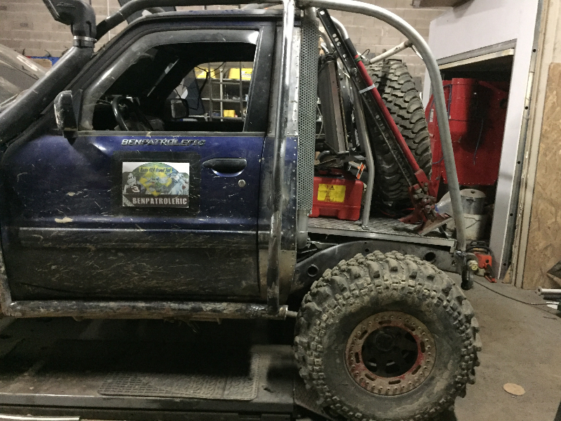

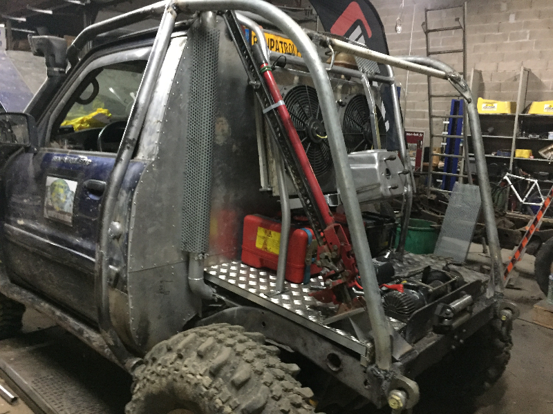

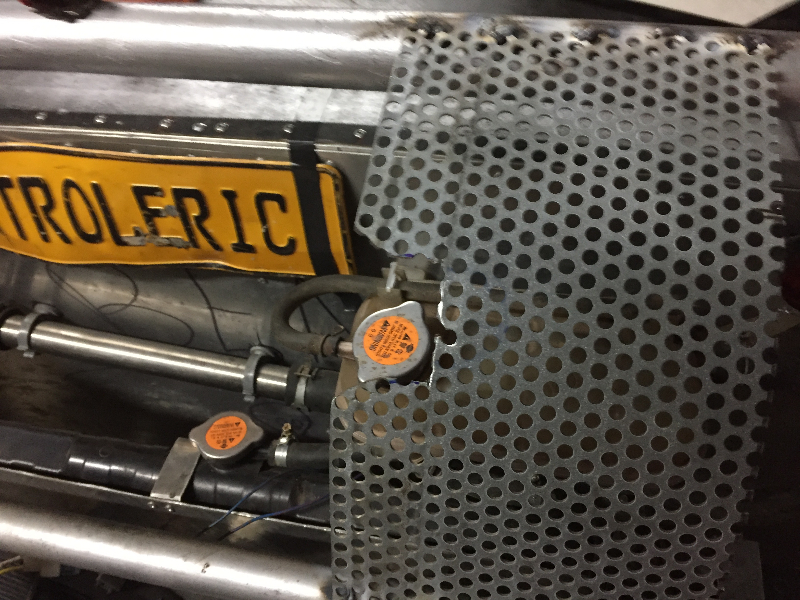

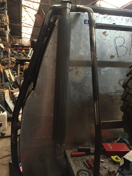

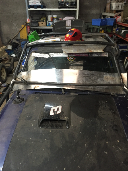

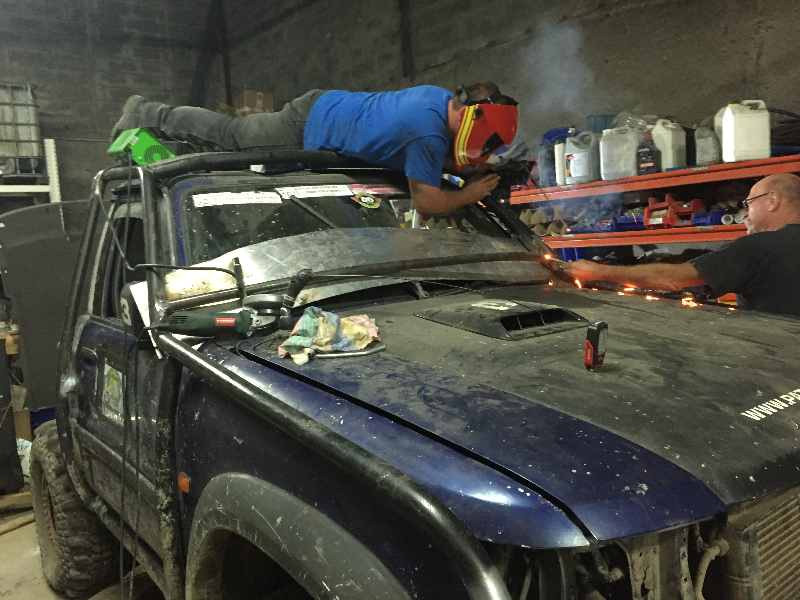

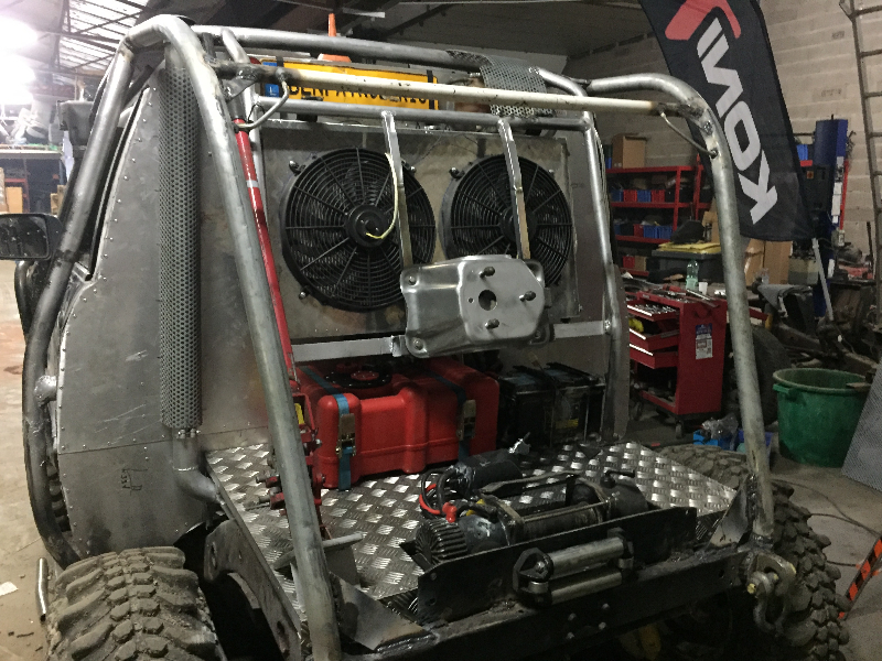

alors voilà le résultat de ce weekend , on a cintré la baie de pare brise puis Rémi l'a soudée , puis on a fait une traverse pour le toit , cintrée puis soudée , et changé les freins arrières , quand on a voulu purger , les durites qui étaient près du passage des nouveaux tuyaux de liquide de refroidissement , se sont misent à perdre du liquide de frein , donc nous les avons changées depuis le bloc abs jusqu'au répartiteur arrière , puis Mr Denis de Nancy a créé de ses petits doigts magiques la protection pour que personne ne se brûle après l'échappement , ensuite il à fait une protection pour la pompe de circulation rajoutée qui est derrière le siège passager , puis il a fait le support de la roue de secours , Rémi s'est occupé de souder les petites plaques de maintient des insert en alu du parchoc , puis on a remonté le siège conducteur , on a remis le radiateur sur son support définitif puis remplissage du circuit de refroidissement presque 20l mise en place du nouveau réservoir de gas-oil branchement de la batterie , puis essai (vidéo du post d'avant ) voilà quelques photos certaines un peu délirante , ça doit être la fatigue , où le picon bière ... :mrd:
tu as déjà pensé à ta future peinture?
on va rester sur le bleu et noir :clin12:

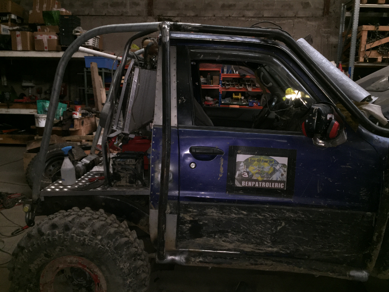

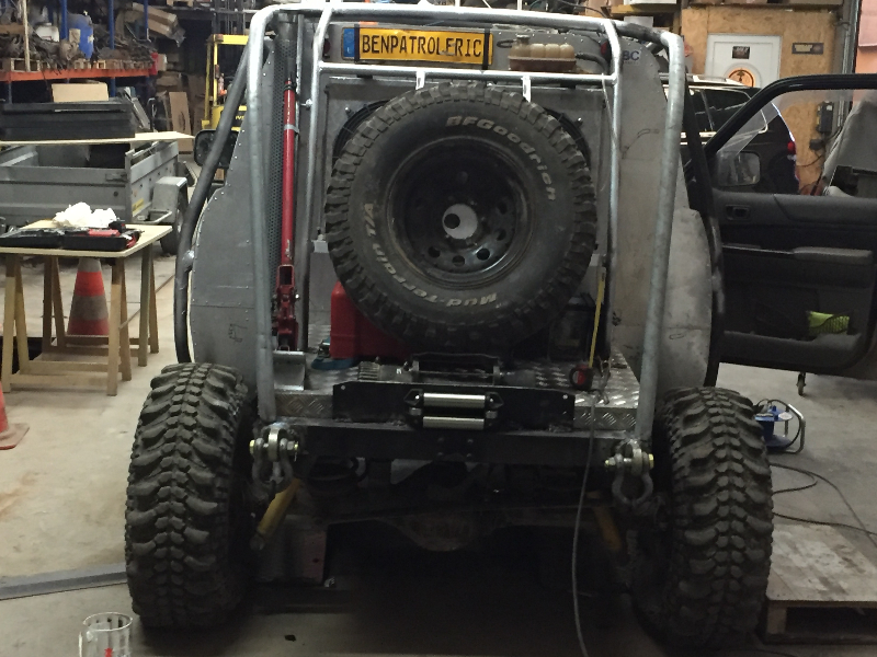

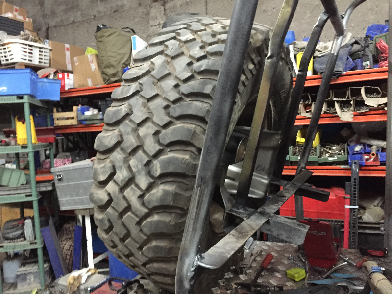

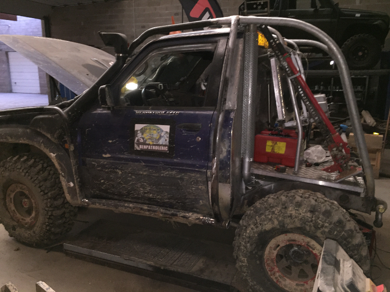

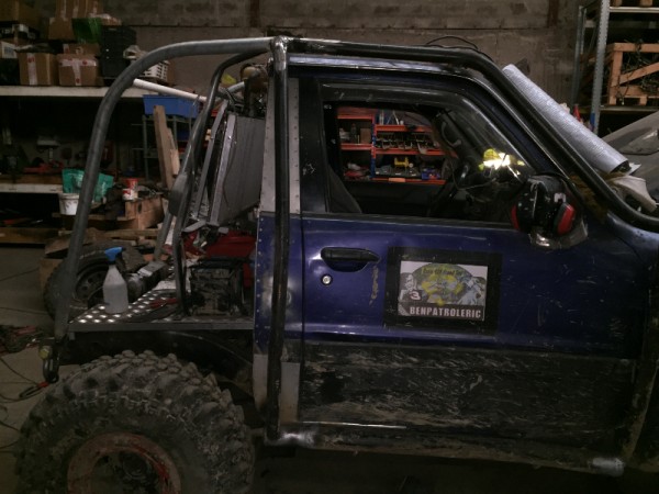

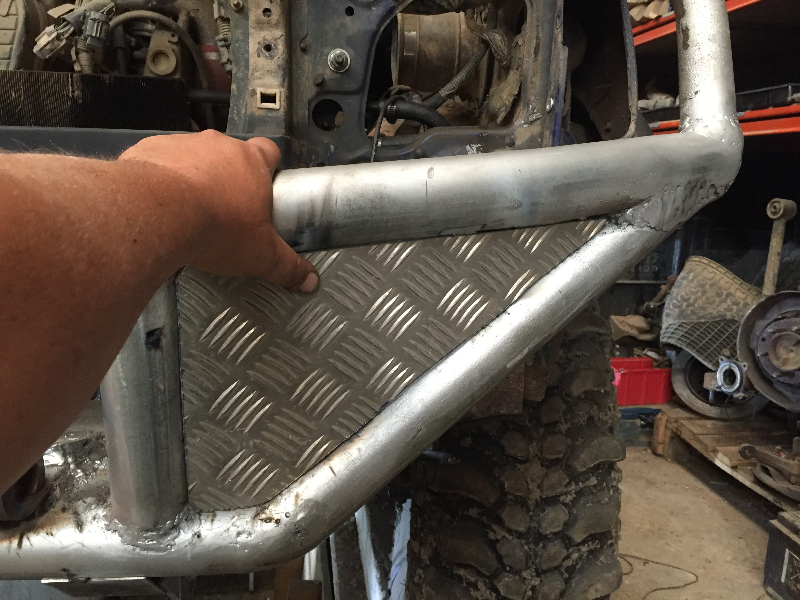

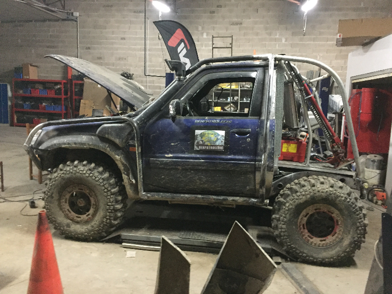

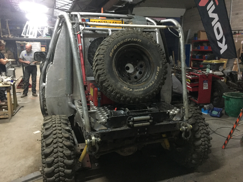

voilà encore un vendredi après midi et un samedi passé sur l'intimidator , donc Denis à fait une protection pour la pompe de circulation en plastique qui sera derrière le siège passager , pas que on me la casse en jetant une sangle avec une manille , on ne sait jamais :clin12: puis nous avons cintré l'arceau arrière , et Remi est venu souder tout ça en place , puis nous avons monté le boitier TMax étanche du treuil arrière , qui ne fonctionnait pas bien , donc démontage , néttoyage et graissage puis remise en place , ça fonctionne bien , puis nous avons commencé l'electricité , les feux arrières sont installés , les phares avant seront intégrés dans des faux phares en tôle de façon à garder l'aspect du nez du 61 , voilà en gros , place aux photos
Y a pas de dotes, ça prend VRAIMENT tournure ! :respectot: :respectot:
Félicitations à toute cette belle équipe ! :yes12:
