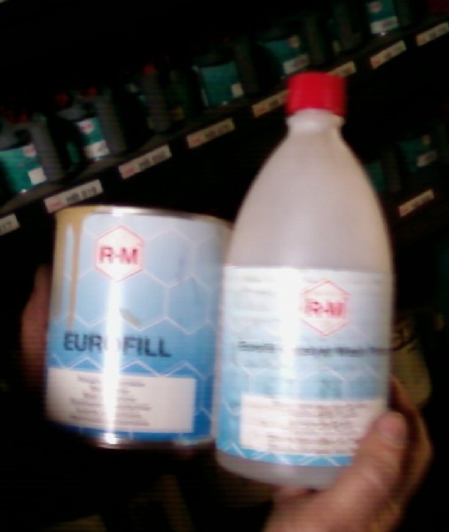

tiens ! Vinctroll, montopain carrossier, il utilise ça :
c'est un truc jaunatre bi composant ! :arrow:
:fet: oui je sais la photo est pourriiie :fet:
bon courage ! :D
