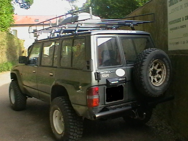

laganache a écrit :
wolf a écrit :
laganache a écrit :beau taff :clin12: juste une toffs qui me fait mal aux YEUX ,les jeunes ton tagué le toit a l arr :mrd: :mrd: :mrd: :mrd: :lagana: :ben:
ta raison les cochons je vais le remplacer par un fr je voudrais pas gouter a la massette de certaine personne!! :mrd: :mrd: :mrd: :mrd: :mrd:
passe a la maison je t offre ça ;-) :clin12: :ben: :lagana:

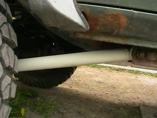

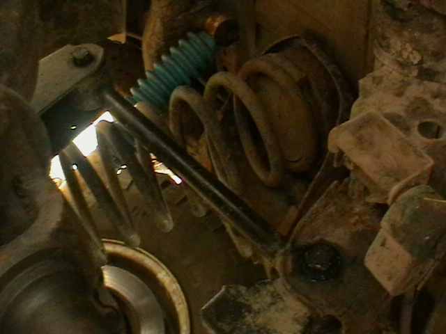

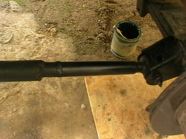

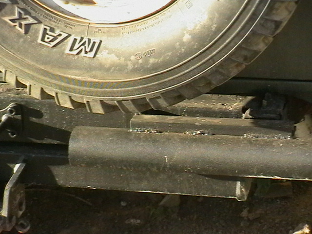

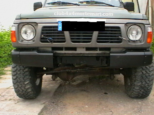

et un peu de mecanique!! demontage soudure et renforcement des tirants du diametre 32 ils sont passés au 40. :bravo12:
reprise et renfort de la barre panhard! :rire2:

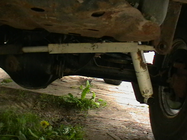

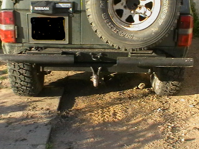

changement des amortos ride pro !!quelques heures de tafs et voila le travail
et un peu de peinture anti-rouille

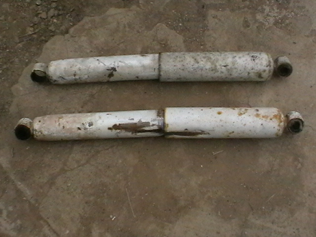

les vieux amortos cassés

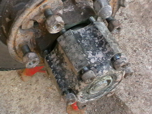

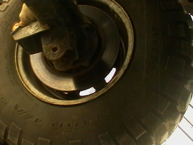

apres avoir réparé mes tirants et amortisseurs il y as 2 semaine tu vois pas que dimanche je trouve le moyen d'en redessoudé 1!!! :evil: :evil:

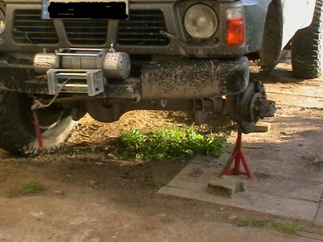

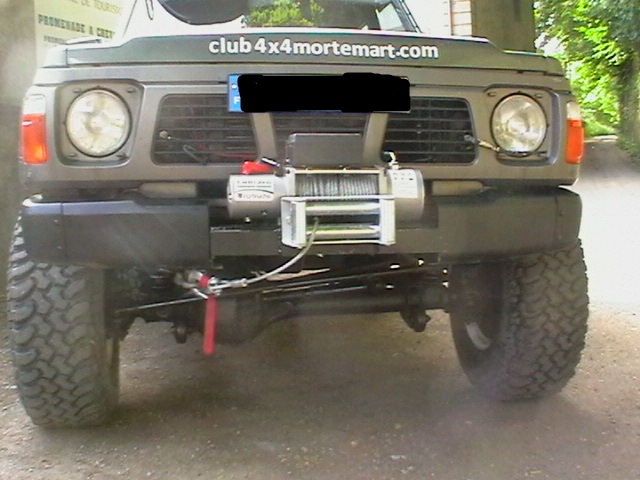

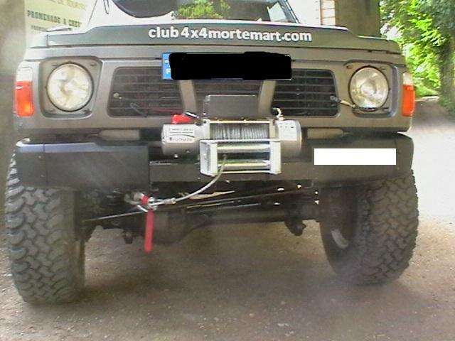

mise en place du treuil et pose des pc arr en prevision d'essayer de preserver l'integrité de mon troll :mdr12345: :mdr12345: :mdr12345: voila en + que j'ai mon moyeu auto hs :evil: :evil: :evil:

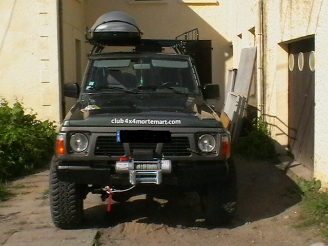

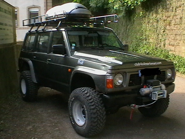

voila bientot pret pour le rasso!!! :rire2: :rire2: :rire2: :yes12: :yes12: :yes12:

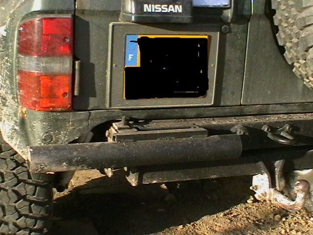

beau boulot sa a l'air solide,par contre la plaque d'imat je la verrais bien la

range a écrit :Il est beau ce troll je le verrai bientôt
encore un peu de patience et ce sera bon!! :bravo12: :bravo12: :bravo12: :bravo12: :alabierre:

sergepatrol a écrit :beau boulot sa a l'air solide,par contre la plaque d'imat je la verrais bien la
elle passe pas j'ai essayé c'est pas tres joli!! :oups1234:

bon j'ai profité de la clemence du temps pour monter mes bacquets :nanana:
changer les tirants sup qui etaient naze :evil:
reprise du tirant inferieur pour remettre le pont dans l'axe :rire2: du jamais vu un des tirants sup etait plus court d'au moins 5cm :grrrr: une folie je me demande ou il a pu deniché un tirant comme celui la l'ancien proprio :surpris1: :nawak:

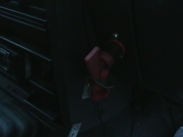

et un coupe batterie pour eviter la decharge car j'ai un consommateur mais comme je ne veux pas me faire ch--r :lol: ça fera l'affaire :yes12:

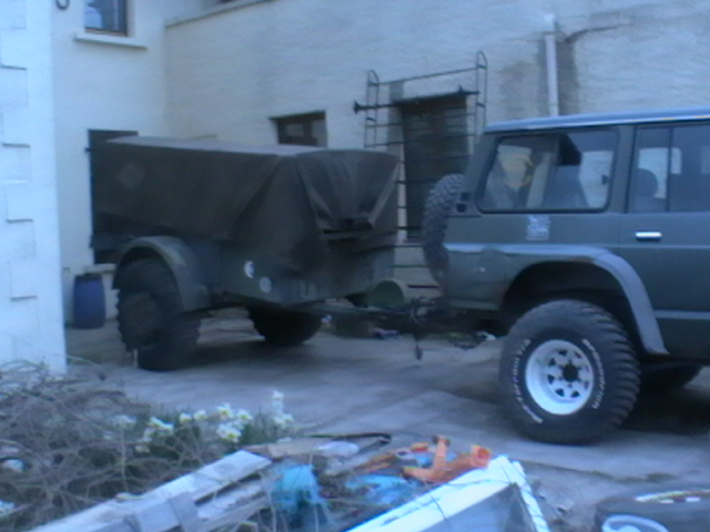

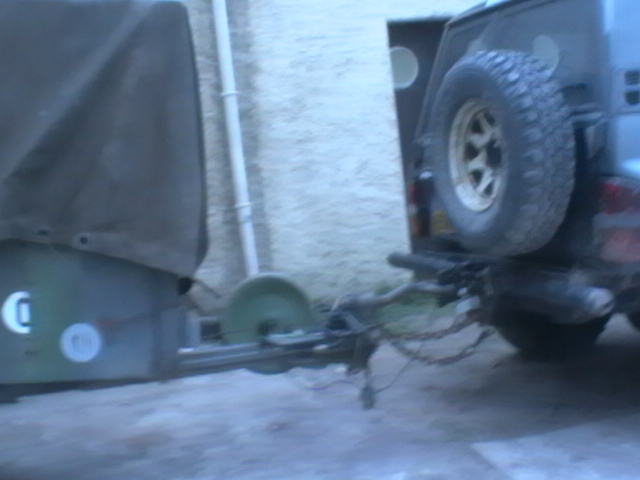

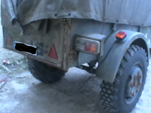

hier j'ai craqué pour une remorque militaire :mdr12345: :mdr12345: :mdr12345: :mdr12345:
Re: nouvelles chaussettes et treuil pour mon gros
super excellent achat :bravo12: :bravo12: :bravo12: :bravo12: :bravo12: :alabierre: :alabierre: :alabierre: :alabierre: :alabierre: :alabierre: :alabierre:
