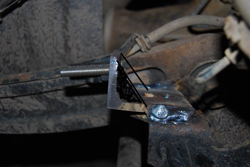

bien denis encore une preparation specifique pour le raid en meme temps vu ce que tu va faire avec le troll c est normal :rire2: une bien bonne chose les sangles anti debatement ,
par contre si je peux me permetre une remarque c est le genre de truc qui en prends un peu dans la geule non??? donc au nivaux resistance et si l encombrement te le permet deux petits gousset de par et d autre de la piece qui partiraient du somet de la piece jusqu a la base de la soudure seraient les bien venus a mon avis comme j suis pas un prof et que pour expliquer j fais ce que je peux j ai dessiné :rire2: :lol:
l interet de tel renfort c est que si ca venait a travailler pas dans l axe de la piece genre sur un croisement (une bosse sous une roue et un trou sous l autre ) tu ne pliras pas la pate et le soir au bivouac t auras pas a te rouler sous ton troll tu pourras continuer a faiire le joie coeur avec les gazelles :yes12: :nanana: :respectot: :mrd: :lol: :alabierre: :alabierre: :alabierre: :alabierre: :viveforum: :viveforum: :viveforum: :viveforum: :viveforum: :viveforum: :viveforum: :ben: :lagana: :paille:
Re: patrol 3l de range
c est deja tres bien comme ca restons zen :fume: :rire2: le support ou tu as fixé ta corniere si tu regarde bien il fait peu etre que deux mm mais c est "triangulé" de partout le but c est pas d en faire un blindé c est de metre ce qu il faut ou il faut il est fort possible que ca ne bouge pas mais si ca bouge ce sera un plis sur la partie horizontal entre la fin de ta soudure et le debut de la partie verticale ,
prenons l exemple d un porte voiture quand je regarde les sections de certains je prends peur :peur: mais c est homologué et ca bouge pas c est tout triangulé y a ce qui faut là ou il faut si c etait du blindé ca limiterait la charge utile
