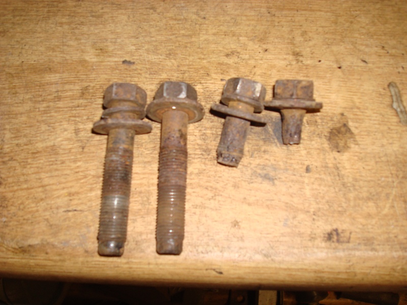

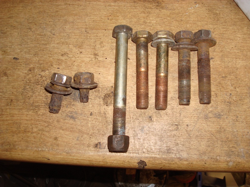

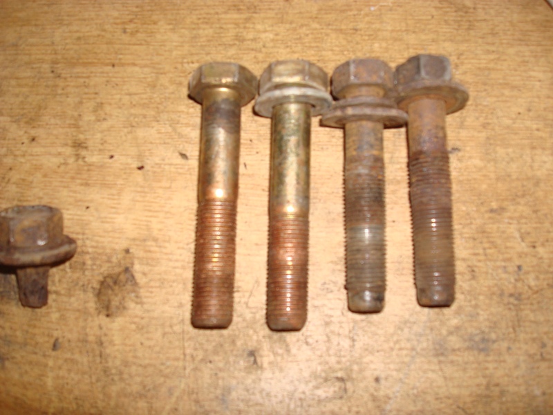

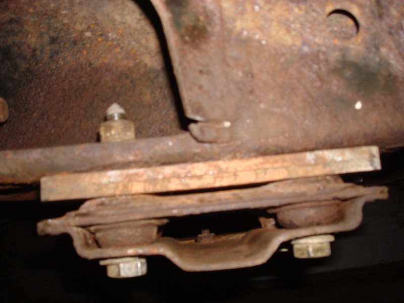

changement des vis de la traverse sous la boite puisque j'ai rajouté des câles à cause des vibrations de l'arbre à la décélération , naturellement ce fut un calvaire pour les avoir sans les casser :benben12: :benben12: :benben12: :benben12: :benben12: :benben12: :benben12:
bon sur huit j'en ai cassé que deux , mais du même coté , résultat obligé de percer la vis cassé et de la remplacer par une qui traverse de part en part , avec ajout d'un écrou :clin12: :clin12: :clin12:
voilĂ  place aux toffs
beau travail c(est vrai que demonter ces vis de :evil: ce n'est pas facile!! :respectot:

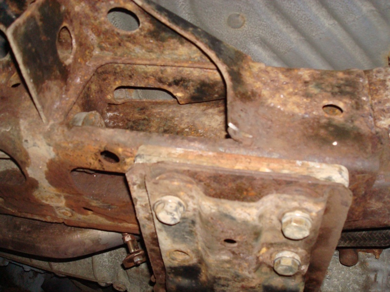

:bravo12: tu bosse bien c le sel qui l est fait rouillée comme ça les 61 :peur: :paille:
ouaip , et surtout le véhicule est resté deux ans parké dans un terrain vague, donc la rouille s'en est donné à coeur joie , mais bon c'est superficiel , y a rien en profondeur :yes12: :yes12: :yes12: :yes12: :viveforum: :viveforum: :viveforum: :viveforum: :viveforum:

c est put1 de vis de traverse de boite sur le 60 pareil peu avant le rasso grand sud 2011 m etais apercu que sur 8 j en avais que 4 :peur: :evil: :benben12: donc j ai repercé a 14 et retaraudé en pas metrique a 16 puis aprés le rasso embrayage mort deux vis d origine pete dedant :grrrr: maintenant la traverse est soudée mais a des endroits accessible a la disqueuse

si un jour je dois couper pour redemonter ca va etre une coupe en plafond (j ai pas envie de retourner le trol pour etre a plat :nanana: :rire2: :mrd: ) donc petite meule et lunettes obligatoire sur ce coup , mais j espere ne jamais avoir a redemonter , en+ avec mon probleme de cou je sais pas si je vais pouvoir continuer a faire du 4wd :oups1234: :oups1234: :evil: avec ce que m as sortis le toubib vendredi j ai plutot interet a suprimer tout les facteurs agravant :benben12:

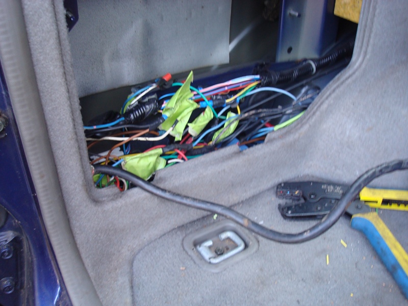

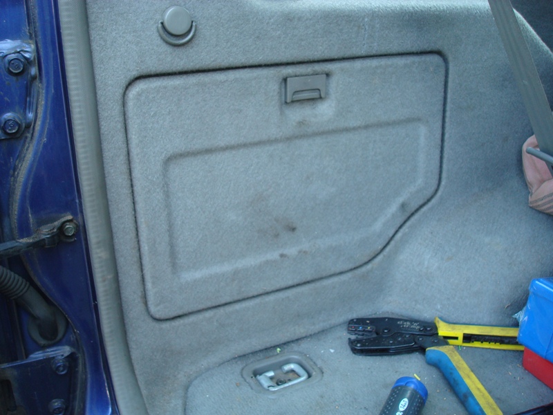

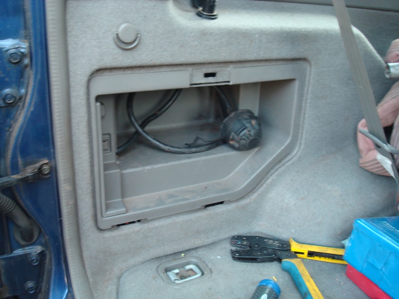

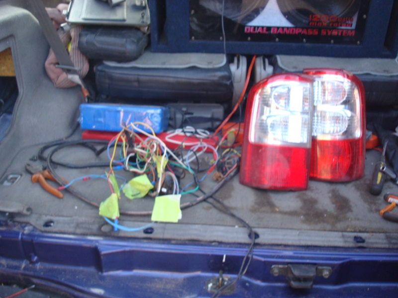

montage des multis fonctions et de la prise amovible de l'attache remorque :yes12: :yes12: :yes12: :yes12:
