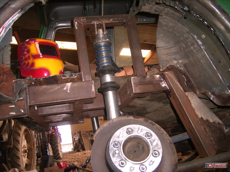

la suite, enfin on reprend à l'arrière :rire2:
Après 2 essais négatifs sur les ailes arrières :evil: :evil: , j'ai failli pété un câble alors j'ai sorti la disqueuse :bravo12:
Pour virer l'intérieur que j'avais fait dès le début de la découpe de la caisse :rouge12: ça ne collait plus avec l'extérieur et j'aimais pas :evil:
Un coté presque fini, reste à le reproduire de l'autre coté :evil: et reboucher l'intérieur :rouge12:
une vue générale du GROS bordel :lol:
