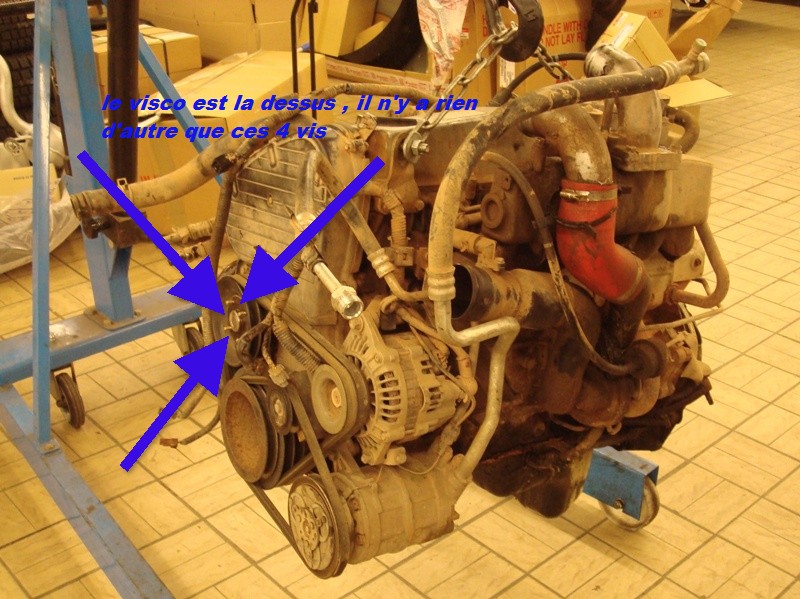

pour Philou qui galère avec son visco
si les quatres écrous sont démontés tu mets un long tournevis plat entre la poulie de la pompe à eau et le socle du visco , un petit coup de marteau , puis tu repette l'opération en bougeant la pointe du tournevis , ca ne peut que être collé par de la rouille entre de l'alu , ça doit venir
DSC01317 (2).JPG (161.48 Kio) Vu 4803 fois

Bon , j'ai essayé avec tournevis et marteau :
Aucun effet :grrrr: si j'ai fait des marques sur le visco
Je vais faire comme :lol: o m'a dit : je retire le cache
Plastique tout en laissant le visco . Je voulais faire ça
en sortant du taf mais orage de grêle :grrrr:

je m'occupe de çà demain matin à la fraiche :rire2: & je vous tiens au jus :rire2:
c'est fini , il ne chauffe plus :yes12:
par contre quand je met le frein à main & que je pousse le troll : il avance :peur:
il va falloir que je démonte les freins ar :inter?:
il est pas derrière la boite le frein a main :inter?:
