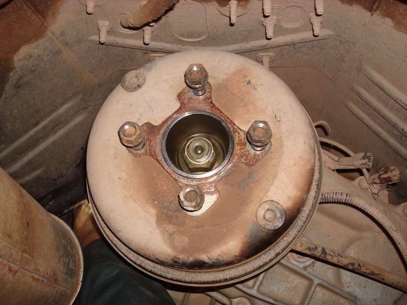

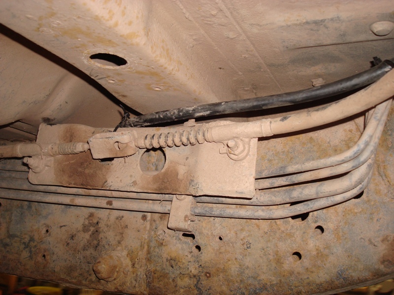

nettoie d'abord le reglage qui est sur le longeron , tu as une protection de boite BV et BT :inter?: :inter?: :inter?: :inter?:
tambour de frein à main
règlage frein à main

Pardon Eric... Je profite pour une question: y'a un réglage possible au niveau du longeron, pour retendre un peu la cable ? Car je suis obligé de monter de plus en plus le levier du frein à main... :lol:
oui tu peux règler au longeron , et aussi grace au deux trous dans le tambour de frein , tu enlèves le caoutchouc et tu prends un bon tournevis plat afin de tourner la roue dentée mais bon pour bien être sur il faut démonter l'arbre arrière afin de faire lècher les garnitures après le tambour , et le vérifier à la main :clin12: :clin12: :clin12: :clin12:

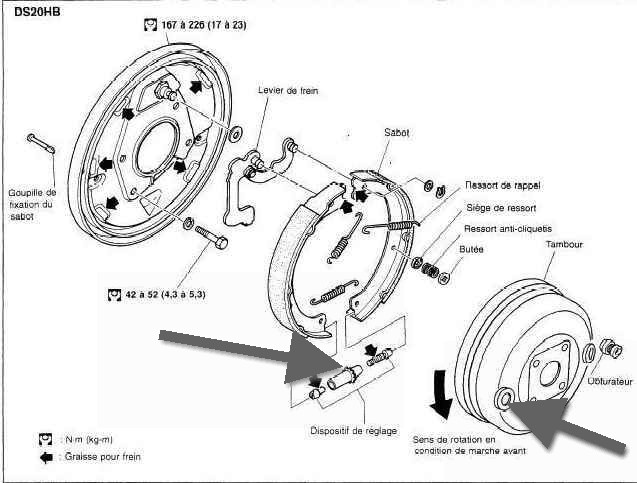

Mais je pige pas bien le coup du réglage via les deux petits trous sur le tambour.
On "joue" sur quoi, par les obturateurs ? On atteint quoi sur l'éclaté ci dessous ? La toute petite roue dentée qui est sur ce qu'ils appellent le dispositif de réglage ? Auquel cas il faut la tourner dans quel sens pour resserrer ?
oui si tu enlèves les caoutchouc du tambour , tu te mets en face en bas de la roue dentée et , je crois , tu montes de quelques crans pour écarter les machoires puis tu fais tourner le tambour à la main , les garnitures doivent lècher l(interieur du tambour :clin12: :clin12: :clin12: :clin12:
