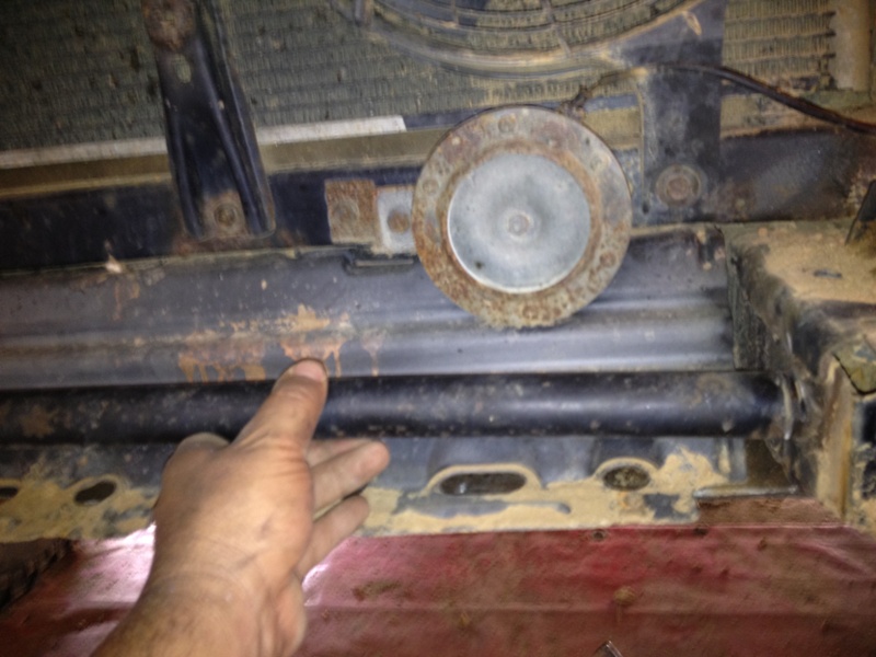

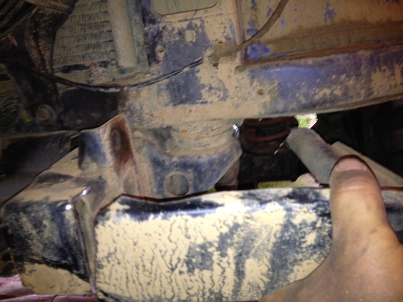

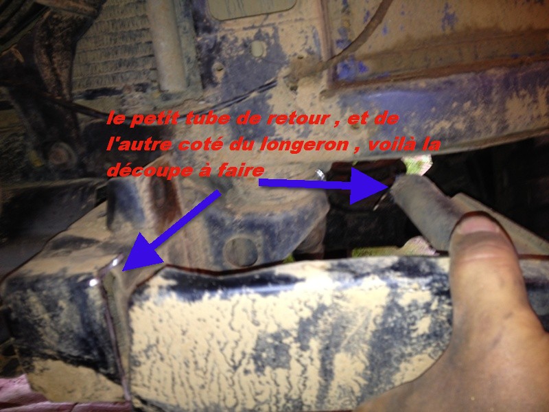

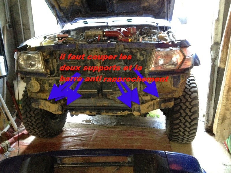

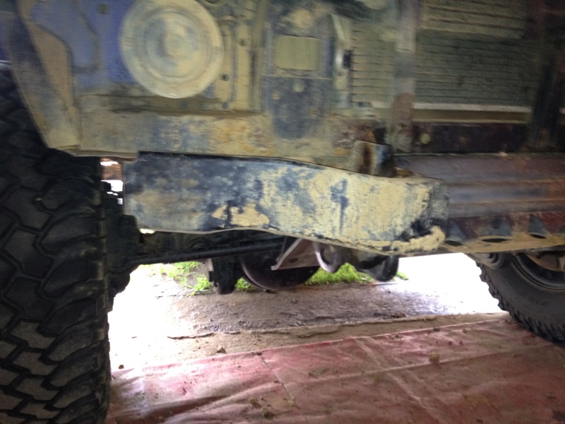

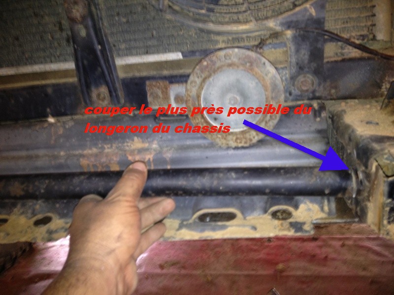

Blague à part, pour juste gagner quelques crans au niveau du levier frein à main, il ne vaut mieux pas reprendre juste un peu sur le longeron ? Cela ne suffit pas ?
jfkm a écrit :Blague à part, pour juste gagner quelques crans au niveau du levier frein à main, il ne vaut mieux pas reprendre juste un peu sur le longeron ? Cela ne suffit pas ?
Si :clin12:
Toujours aller du plus simple au plus compliqué :clin12:
Si ça suffit pas au longeron tu écartes les mâchoires :clin12:

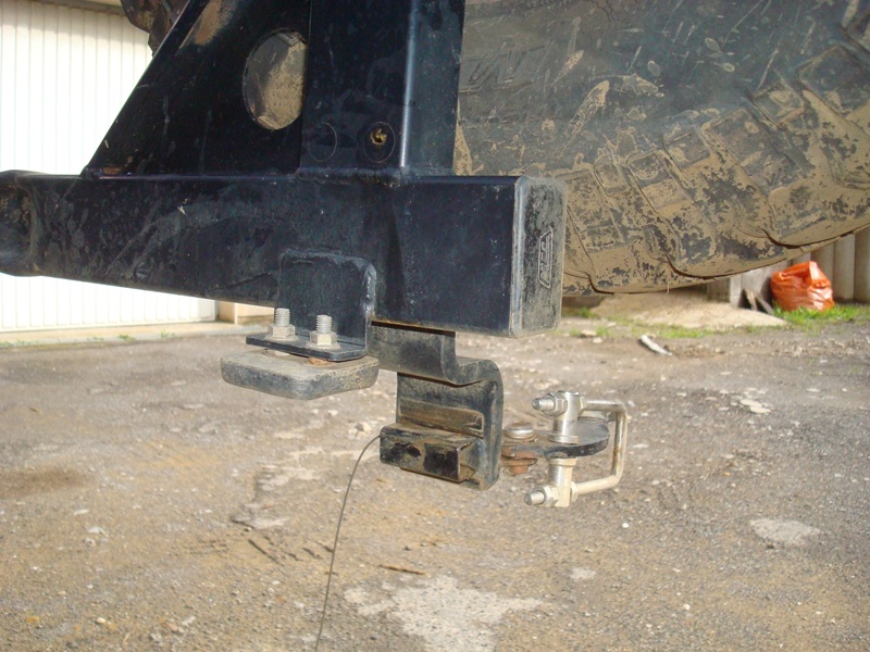

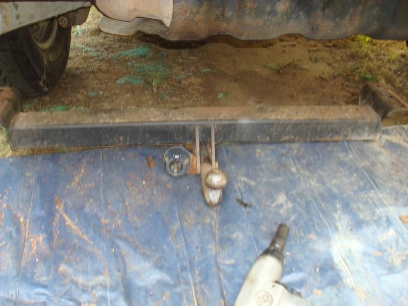

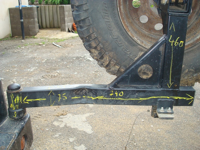

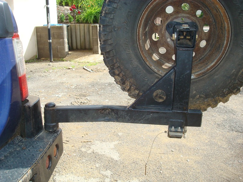

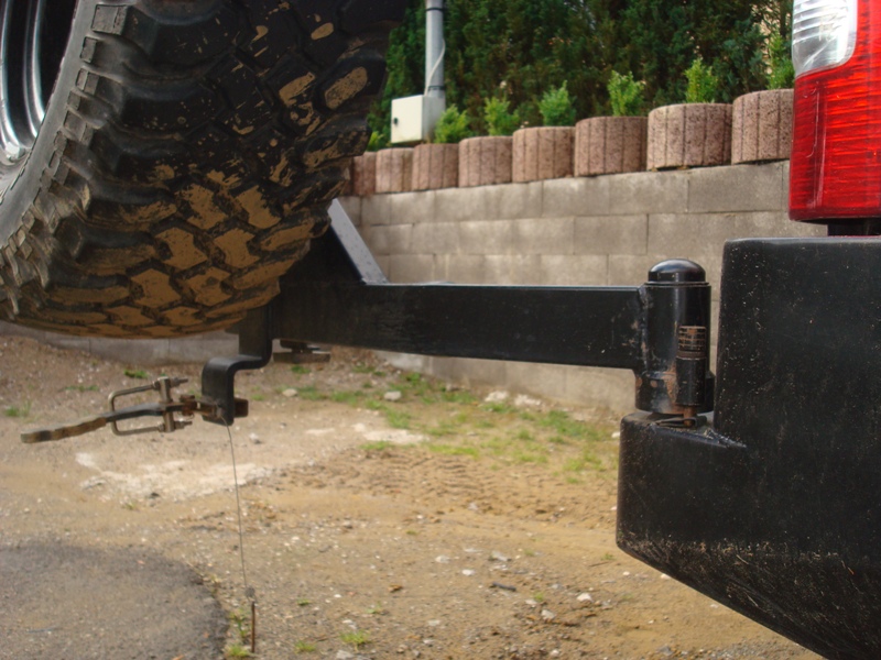

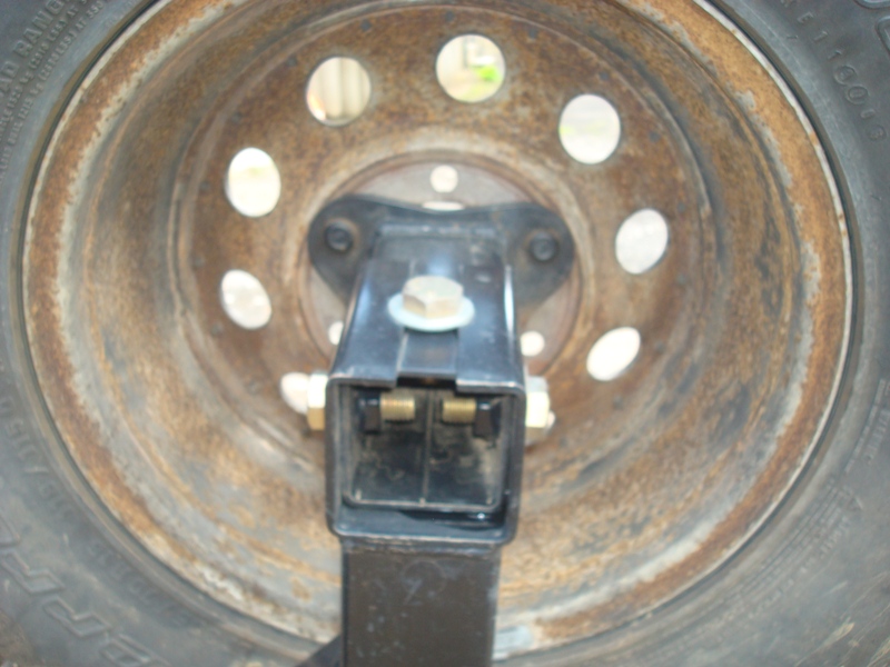

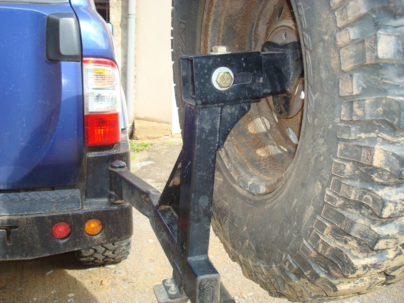

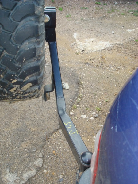

voilà , à la demande de Lolo je poste des photos de mon porte roue , afin de delester la porte arrière et de ne pas la plier en cas de léger choc :clin12: :clin12: :clin12: :clin12:
dès fois que quelqu'un veuille se lancer :clin12: :alabierre: :viveforum:
ca c'est des renseignement comme je les aimes, merci ma poule :bisous12:
patrolgr54 a écrit :ca c'est des renseignement comme je les aimes, merci ma poule :bisous12:
Pas de quoi mon lapin :clin12: :alabierre: :viveforum:

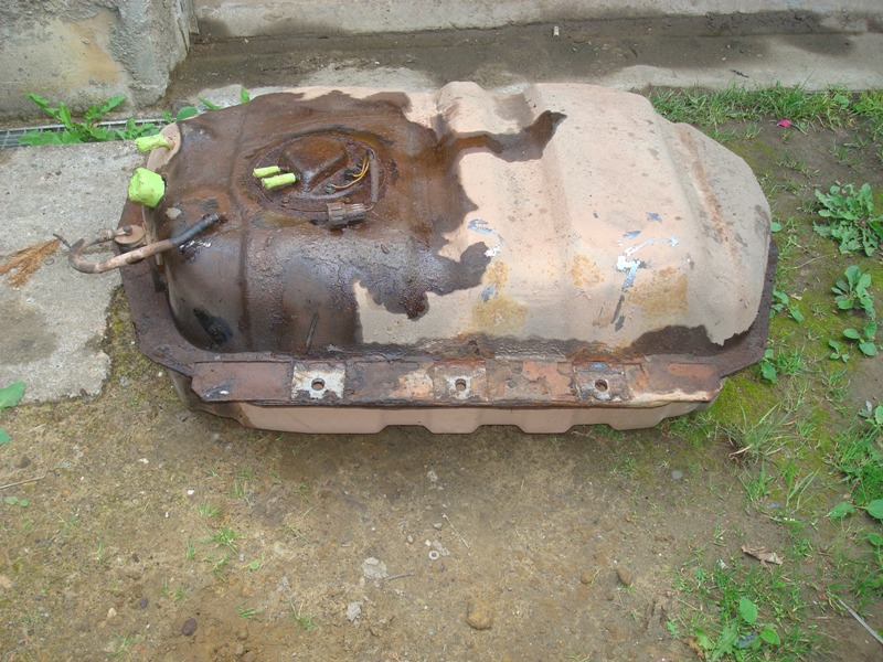

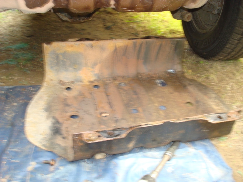

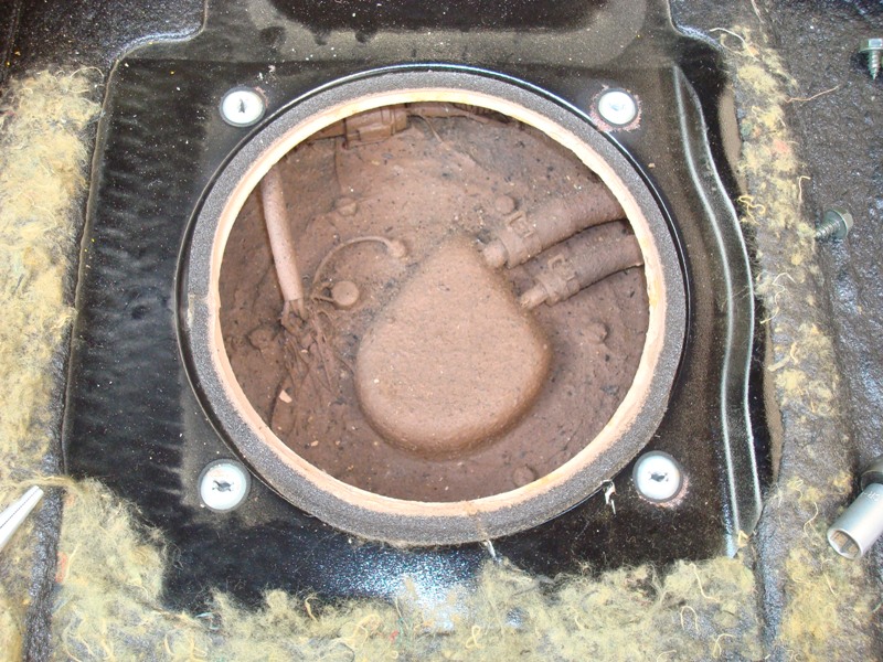

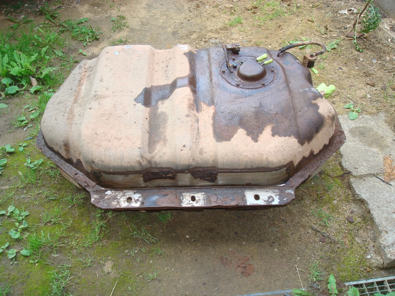

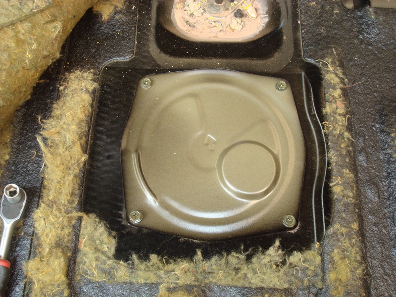

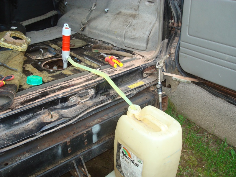

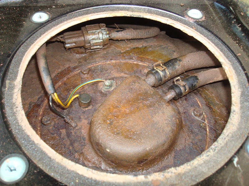

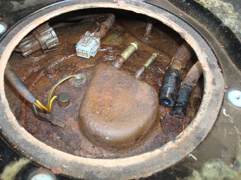

bon ce matin démontage du reservoir de l'intimidator , photos à suivre :yes12: :yes12: :yes12: :viveforum: :viveforum: :viveforum: :alabierre:
voilà les toffs :yes12: :yes12: :yes12:

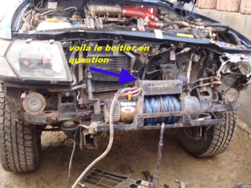

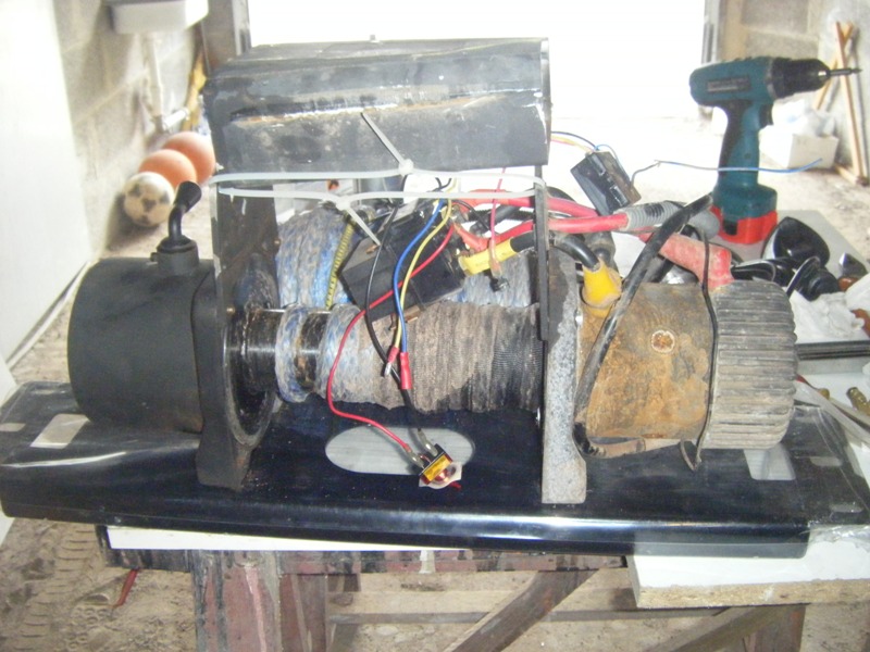

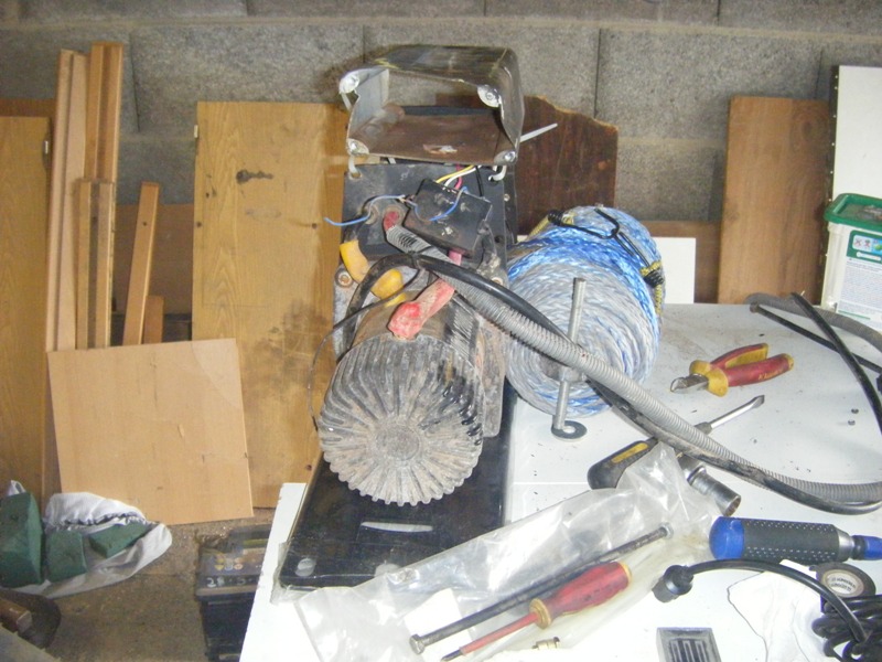

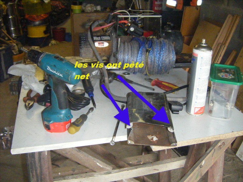

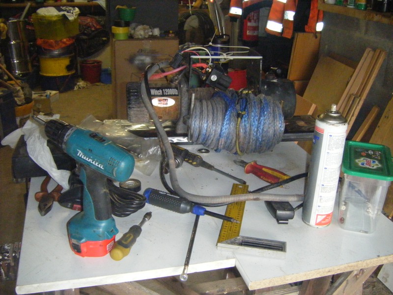

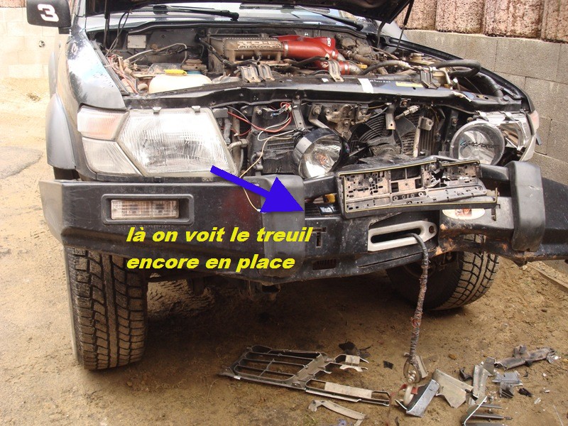

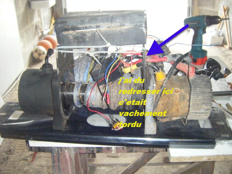

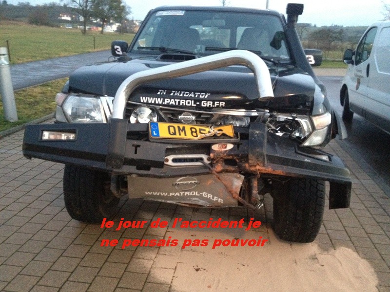

voilà les amis , ayant un peu de temps libre samedi dernier , je me suis penché sur mon treuil pour voir s'il avait beaucoup souffert dans l'accident , en attendant la p!èce commandée chez SV , il fonctionne donc , remontage prévu sur l'intimidator 2 bientôt :yes12: :yes12: :yes12: :yes12: :viveforum:
(désolé Dim , il est moins pêté que prévu , donc je le garde )
le jour de l'accident je ne pensais pas pouvoir le récuperer

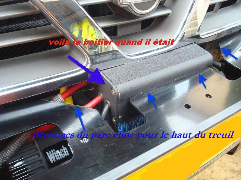

voilà le boitier quand il etait neuf

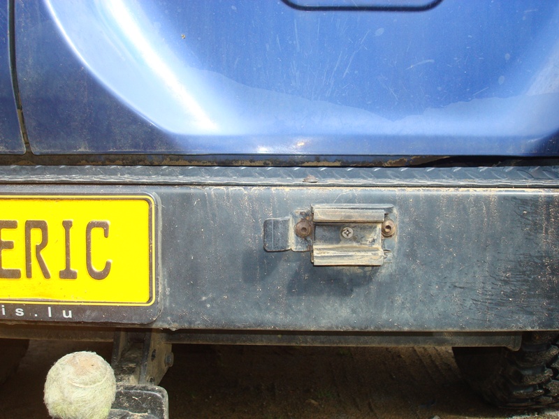

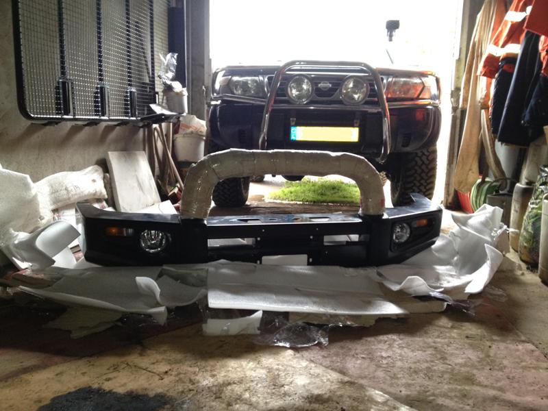

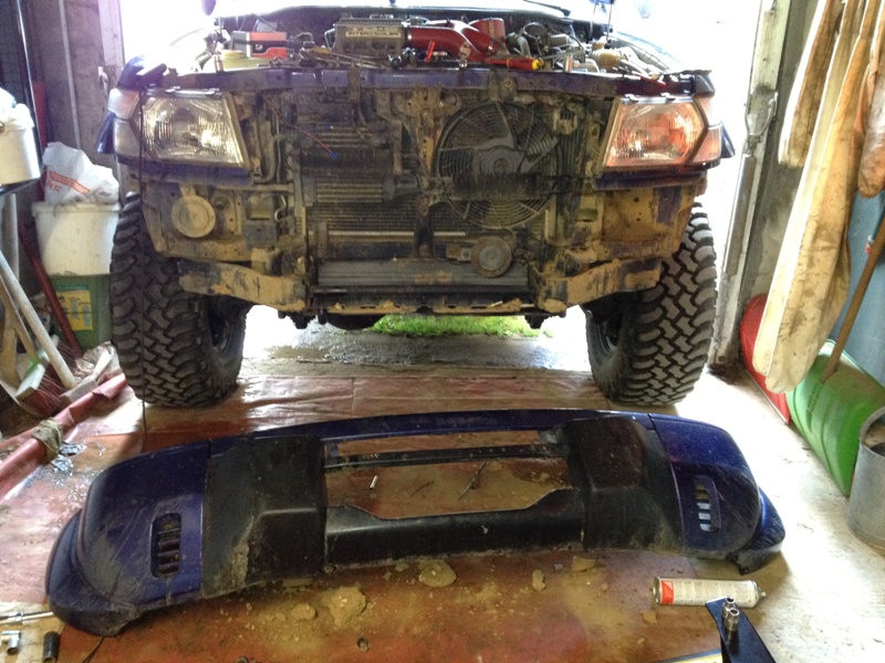

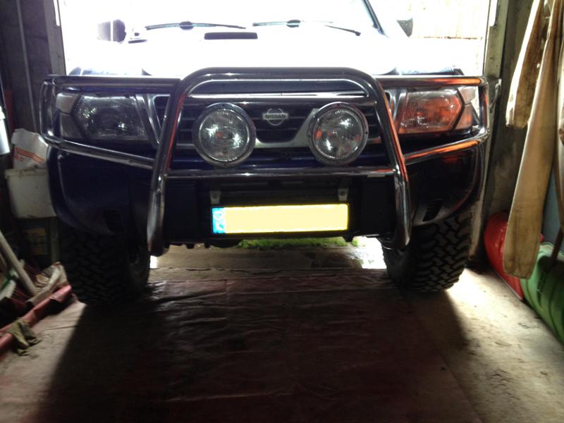

benpatroleric a écrit :voilà le travail de la journée , démontage du pare choc arrière SV de l'intimidator 1 , pour le monter sur le II , et finition de tout les branchements de la caméra de recul , ainsi que l'instalation de l'emetteur :yes12: :yes12: :yes12: :yes12: :yes12: :ben: :ben: :ben: :ben: :ben: :ben:
tu as mis combien de temps pour démonter l'ancien & remonter le nouveau :inter?:
3 bonnes heures , environ , car il a fallu agrandir les lumières (ouvertures pour passer les vis) sinon il ne rentrais pas assez , par rapport à l'extension d'aile , puis les branchements electriques , etc , compte une demi journée :clin12: :clin12: :clin12: :clin12: :clin12: :ben: :ben: :ben: :ben:
benpatroleric a écrit :3 bonnes heures , environ , car il a fallu agrandir les lumières (ouvertures pour passer les vis) sinon il ne rentrais pas assez , par rapport à l'extension d'aile , puis les branchements electriques , etc , compte une demi journée :clin12: :clin12: :clin12: :clin12: :clin12: :ben: :ben: :ben: :ben:
merci ,
je prendrai une journée alors :rire2:
merci ,

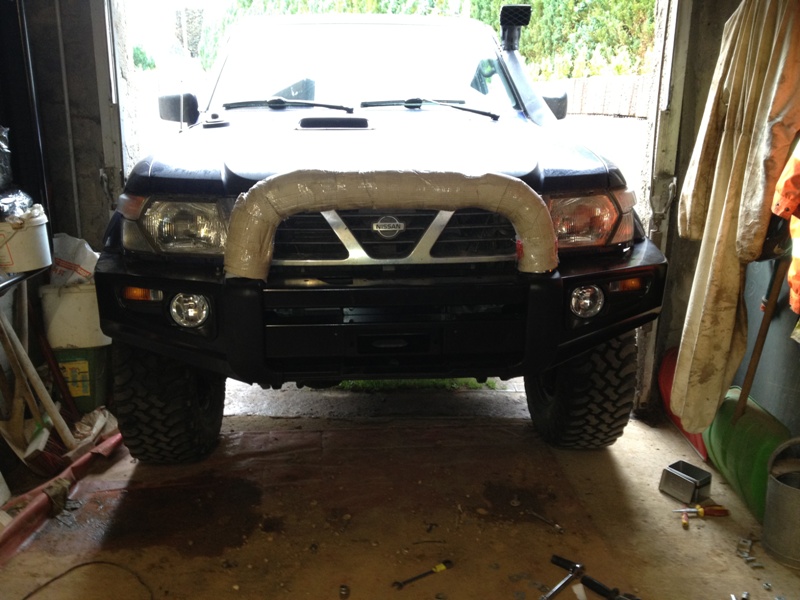

:rire2: :rire2: :rire2: :rire2: :rire2: :rire2: , hier j'ai monté celui de devant en moins que celà , les photos vont suivre :yes12: :yes12: :yes12:

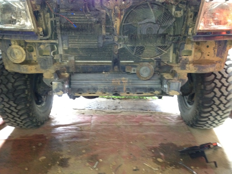

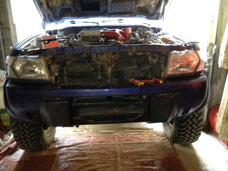

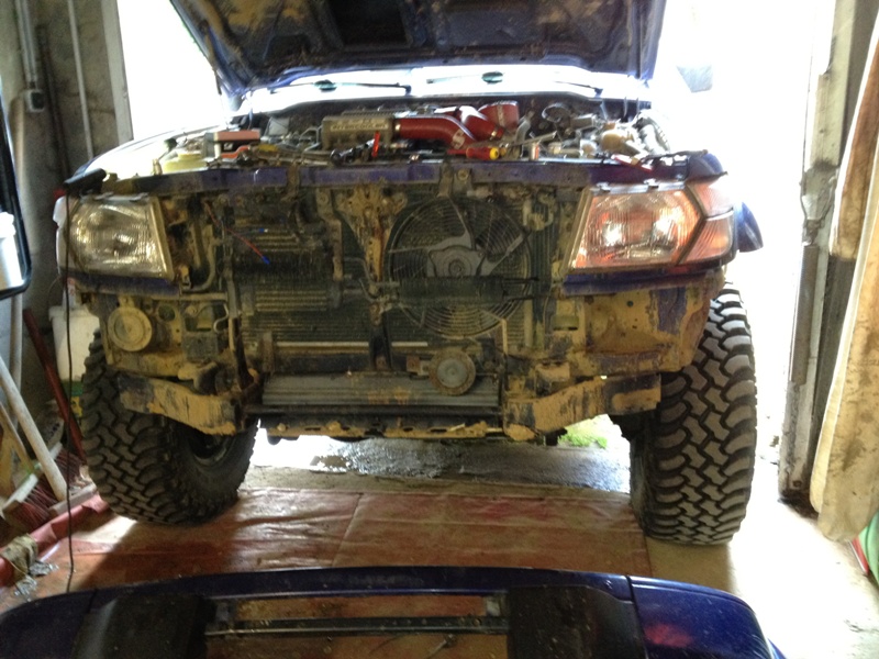

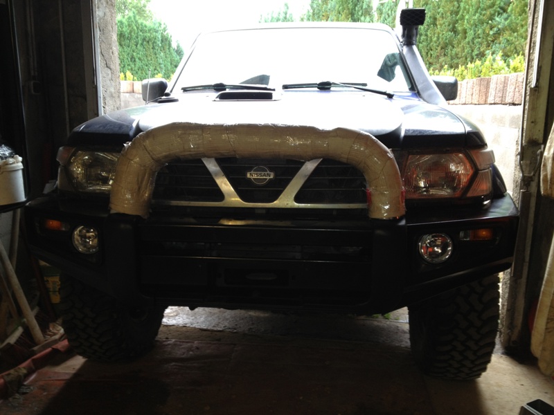

voilà comme promis quelques photos de mon travail d'hier après midi
IMG_1370 - Copie.JPG (140.44 Kio) Vu 5080 fois
IMG_1371 - Copie.JPG (111.08 Kio) Vu 5080 fois
IMG_1372 - Copie.JPG (115.88 Kio) Vu 5080 fois
:vomito: il est plein de boue .tu a bien bosser mon ben :respectot:
