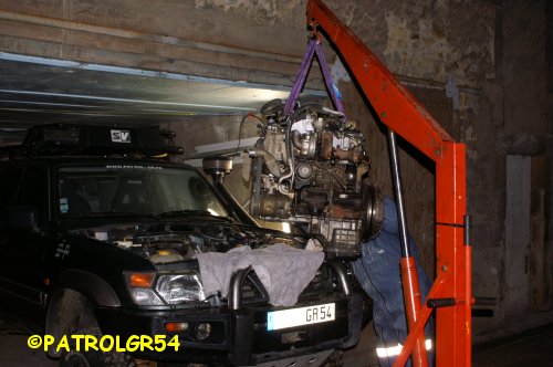

bon, ca avance, il est dehors, avec du mal mais il est sortie :yes12:

patrolgr54 a écrit :gros plan sur le piston
put1,t'as pas fait semblant :peur:
Re: je commence, Mon Y61 long 3L
sur le coup là, si j'avais pu m'en passer :mrd:
