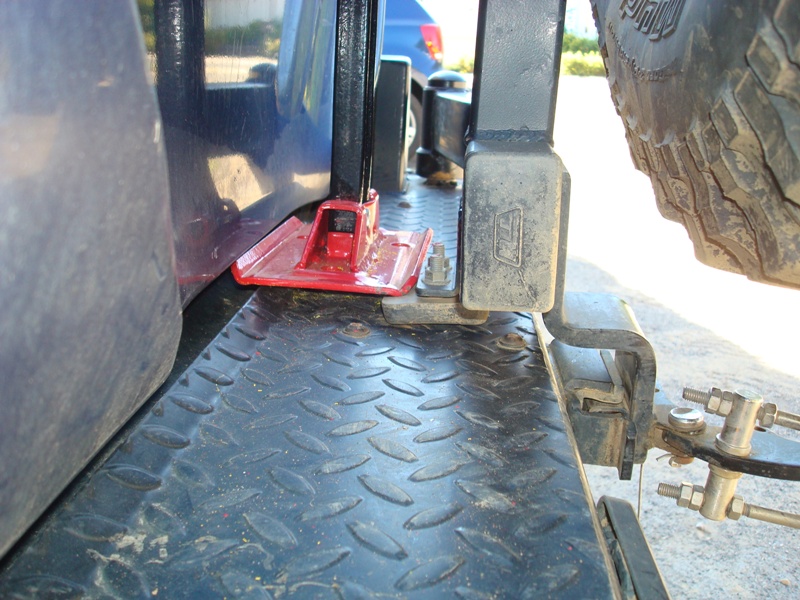

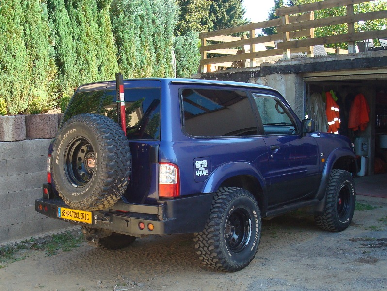

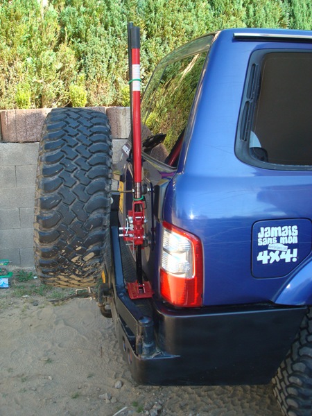

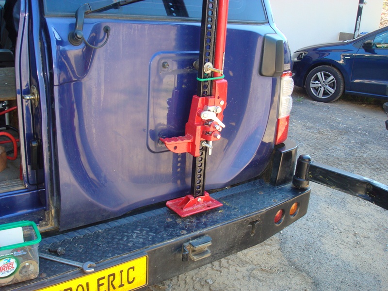

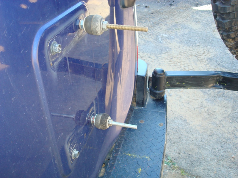

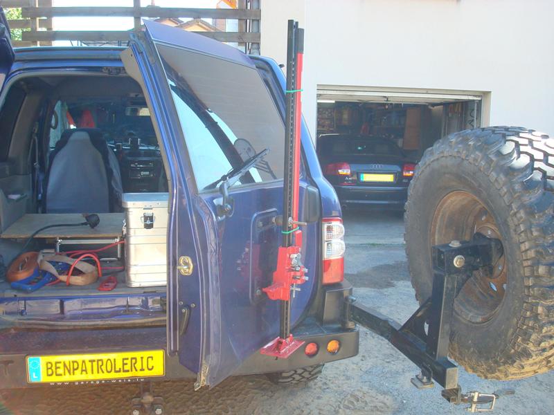

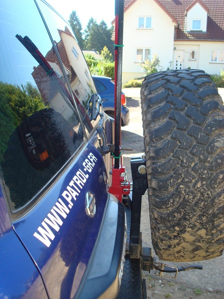

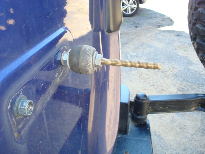

bon comme il fait beau et que je m'ennuyais , j'ai décidé de mettre mon high lift dehors :yes12: :yes12: :yes12: :yes12: :yes12:
donc j'ai chercher quelque chose de facile à faire , et rapide , et surtout qui tient bien

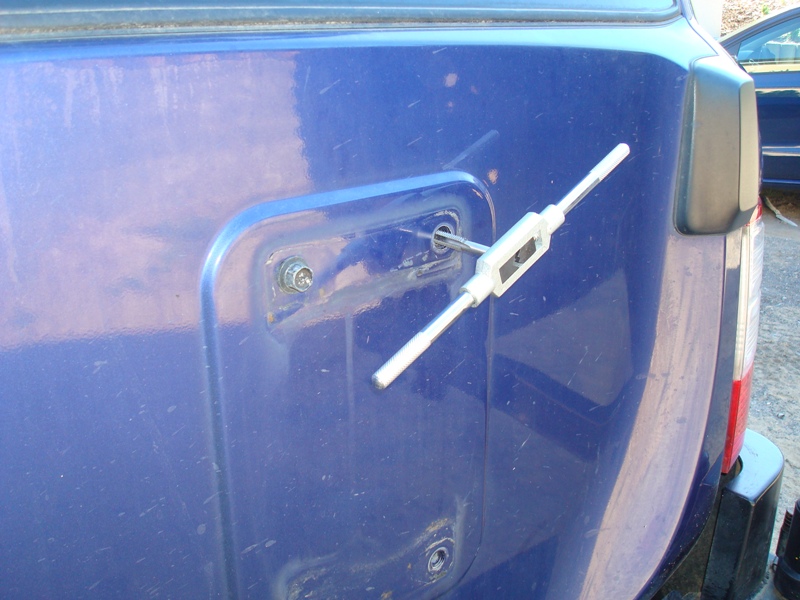

j'ai donc utilisé les anciens écrous du support de roue d'origine , je l'ai retaraudé en M10 , puis deux morceaux de tige fileté d'environ 15cm , des anciens caoutchouc de coupelle d'amortisseur , et quelques écrous et rondelles :yes12: :yes12: :yes12: :yes12: :yes12:
la suite en photos :yes12: :yes12: :yes12: :yes12: :viveforum:

Beau boulot :bravo12: :bravo12: :bravo12:

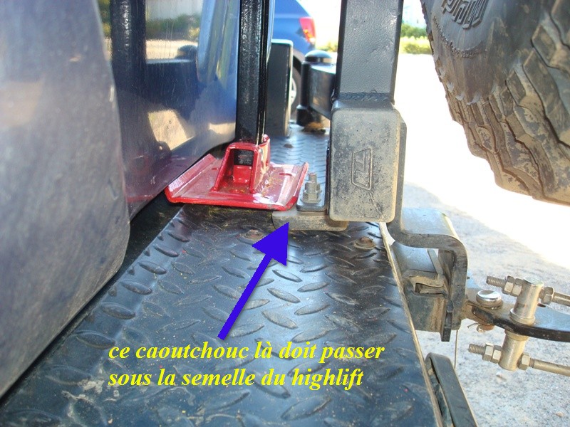

Sans la modification du porte roue ça passe pas :inter?:
j'ai pas fait de modif du porte roue :inter?: :inter?: :inter?: :inter?:
si tu as le même pare choc que moi , tu peux te re servir des fixation du porte roue de porte d'origine , comme je l'ai fait , mais si tu ne le tiens pas en l'air d'un bon cm , le porte roue ne ferme plus correctement car le caoutchouc ne va pas assez loin :clin12: :clin12: :clin12:

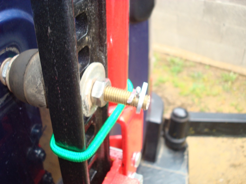

bon pour plus de tranquilité , j'ai percé la tige filetée du haut et j'ai mis une goupille souple , afin de ne pas perdre l'écrou s'il venait à se dévisser :yes12: :viveforum: :alabierre:
