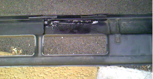

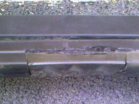

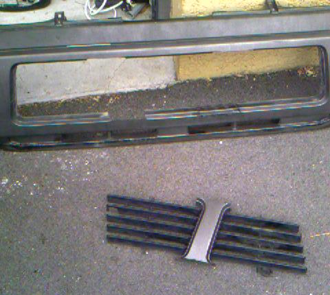

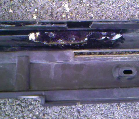

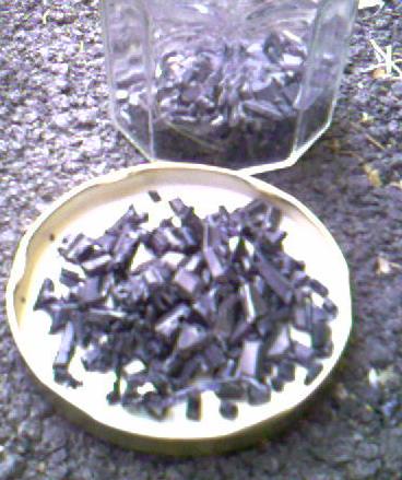

il faut quand même savoir si tu enlève tout ou juste les les lamelles. tu enlèves tout, c'est du boulot car il faut compléter les endroits où il va manque de la matère. tu le fais avec les morceaux que tu enlèves, et pour coller le tout tu fais avec du lego ou avec la calandre émiettée...
bref des photo car lĂ  je ne suis pas clair dans mes explications...

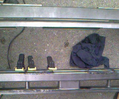

suite
Re: mon kamion

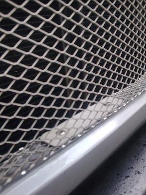

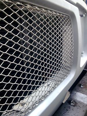

ensuite la grille ...
Re: mon kamion
bien sur lĂ , la calandre est peinte avec de l'apprĂŞt pour plastique, plus tard elle sera peinte certainement en noire.
Re: mon kamion

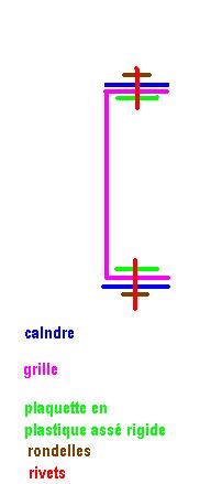

pour que les rivets tiennent il faut comme sur la photo, tu fabriques des plaquettes en plastique rigide (ou en alu ou en ferraile) et de l'autre coté il faut y mettre une rondelle.
petit croqui explicatif ...

nickel!!! merci pour les photos :sup:
pour les chutes de plastique et l'acétone, j'avais mis la bidouille das un coin, j'ai d'ailleurs commencé à stocker des morceaux :mrgreen:
impec' pour les photos et le descriptif, comme ça c'est bien clair!
