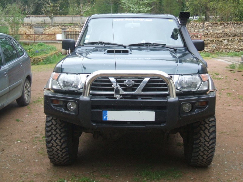

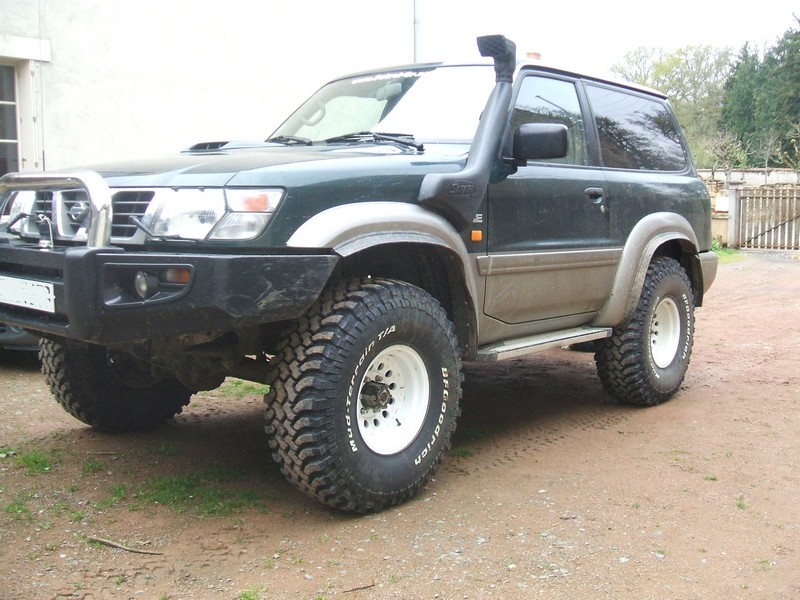

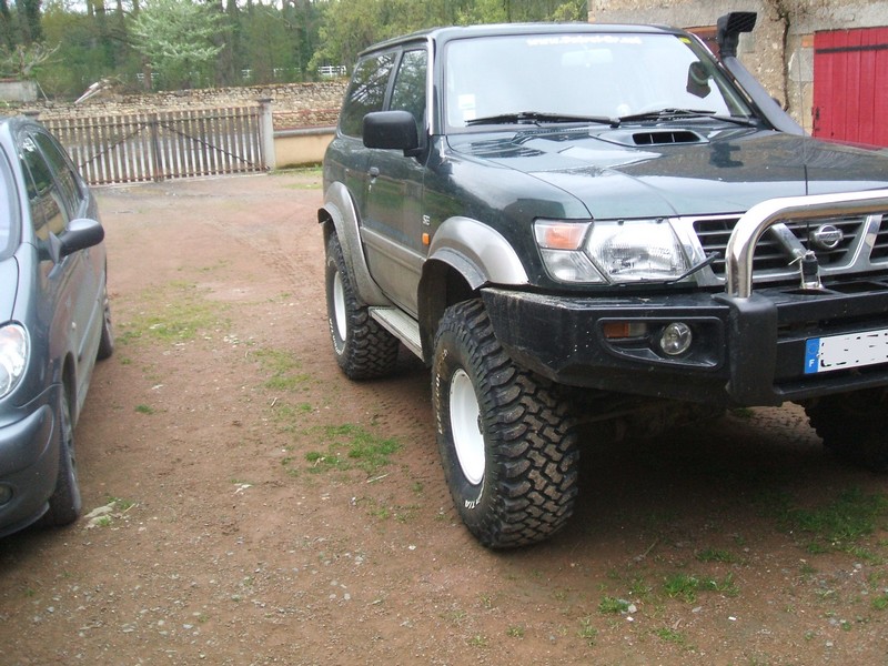

Sa y est j'ai pu monté mes p'tit pneu :mrgreen:
Premier essai en pression "route" concluant. Sa débourre bien je trouve j'ai fait un p'tit passage dans un bourbier et on sent bien les pneu travaillé j'ai adoré :yes: .
Sa frotte juste un poil alors on va passé au bodylift c'est maman qui va raler :mrgreen:
Allé place au photo je suis désolé j'avait oublié l'apn donc pas de photo de la sortie.

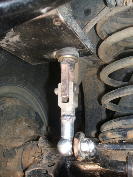

Hello la compagnie.
Allé une petite mise a jour.
Donc suite au montage des 35 sa frotais un pneu donc j'ai posé un body de 3cm et sa passe nickel.
Mais voila j'ai commencé a regardé la bar stab ar d'un sale oeil :mrgreen: .
Donc le système dorigine deconecte la bar stab mais que d'un coté donc en gros croisement elle reprend un peut de son action.
But de la manoeuvre déconecté le coté fixe par une bielette démontable. C'est chose faite il y a plus qu'a essaié.
Je ferais un petit post dans la bonne rubrique pour expliqué le montage.
Allé une petite tof vite fait.

pas mal ta pieces math
en plus pour la reconnecter c est simple vus qu il reste la partie electrique
bravo

A ba oui fordyan je suis en vacances alors mon cerveau s'ennuie faut qu'il trouve des truc tordu a faire :mrgreen:

J'ai fait une petite modif a mon montage du coup sa le fait tip top :yes: .
