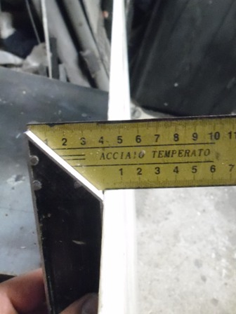

petite récup sur un véhicule de l'unité qui part en réforme : une plaque de 117 sur 62 en épaisseur de 1 cm de protection balistique à base de kevlar et autre fibres aramides: je vais me faire une protection de boite de transfert aux petits oignons, je trouve les côtes et une bonne lame de scie sauteuse et je me mets au taf !

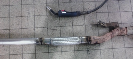

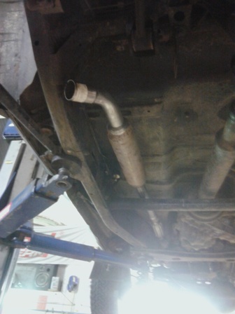

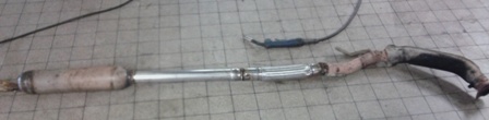

Ma ligne" inox "est posée!
Enfin semi inox car pour réduire les couts j'ai gardé le glasspack acier, seuls la tresse et les tubes sont en inox. Donc pas de modifs vraiment notables de la sonorité mais le principal est là : la fiabilité dans le temps, pas prêt de me lâcher cet échappement!! (grosse patte de maintien, silent-block utilisée sur des lignes de V8, et aucune tension torsion ou quoi que ce soit sur la tresse, pile dans l'axe)
Photos prises avec mon portable , je prendrais demain avec mon apn la ligne posée
