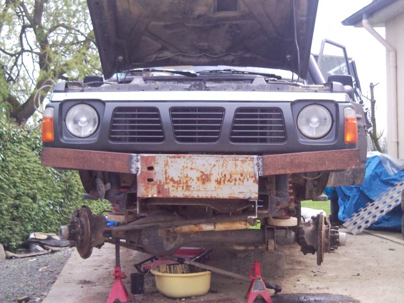

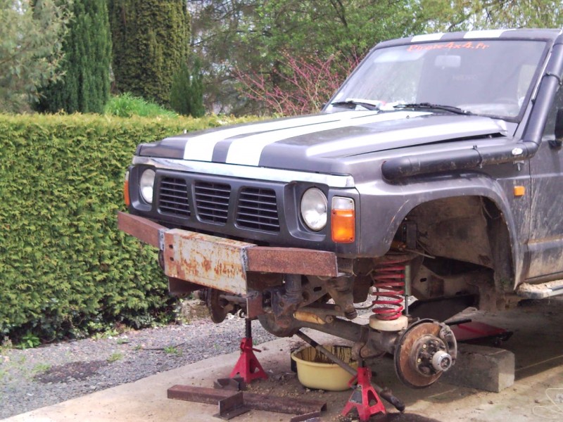

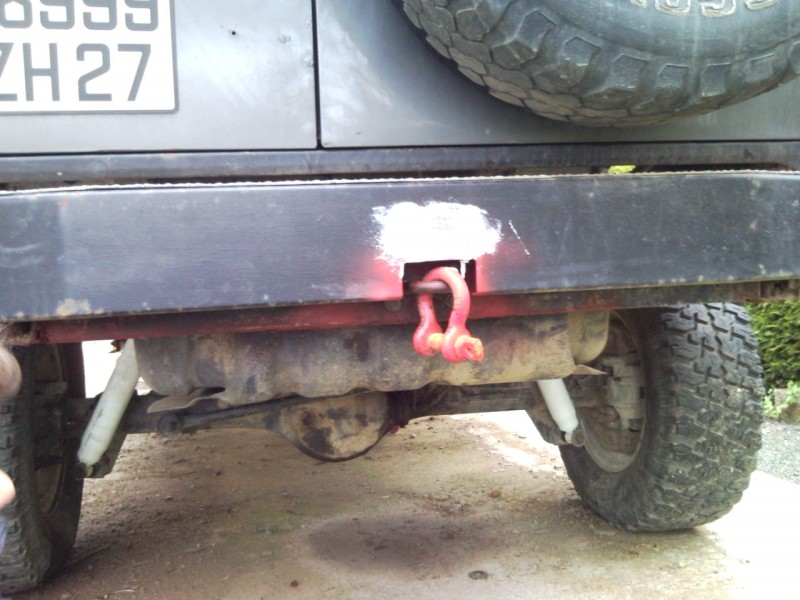

je met à jour, j'ai un peu bossé sur le gros 8)

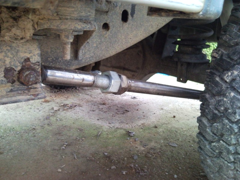

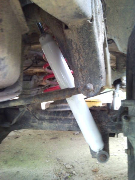

pour le pont arrière:
les tirants arrières réglable (diam 30) sont posés, les amortos arrières Procomp aussi (93 cm détendu :shock: ), sur le train arrière, il ne manque plus que la durite de frein qui va du répartiteur à l'étrier (Reeeeeeeeeeeeeeeeeeeeeeeeeeeeeg, magnes toi ); les flexibles aviations des étriers et le flexible +10 pont-chassis ( Reeeeeeeeeeeeeeeeeeeeeeeeg, re-magnes-toi )
j'ai aussi viré le crochet d'attelage qui pénalisait l'angle de sortie et j'ai posé le crochet de sanglage sur la traverse, non sans avoir besoin de découper une partie du par-choc

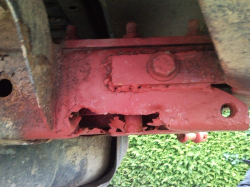

vous comprendrez pour quoi je n'avais plus confiance quand je sanglait avec le crochet d'attelage en découvrant le support gauche

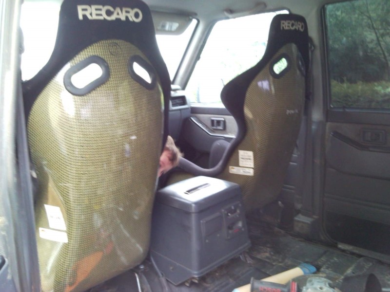

après ça je me suis attaqué à l'interieur

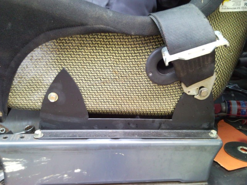

donc, j'ai dépouillé toutes les moquettes, bouchés les trous avec de la tole et du silicone et surtout, j'ai fait les supports des sieges baquets
Je voulais conserver les glissières d'origine afin de, 1- pouvoir avancer-reculer les sièges et 2- pas avoir à me faire chier à refaire des embase de zéro.
Pour commencer, j'ai changé un support de l'embase bien malade et un mécanisme du siège (merci Fredlemanouche ).
je suis parti d'une cornière de 4mm d'épaisseur, à la quelle j'ai ajouté 2 supports verticaux, je leur ait donné un style sympa qui permettera de modifier l'angle su siège au besoin
j'en ai profité aussi pour fixer une ceinture ventrale à base de harnais 4 points.
une fois les supports fini, présentation des sièges

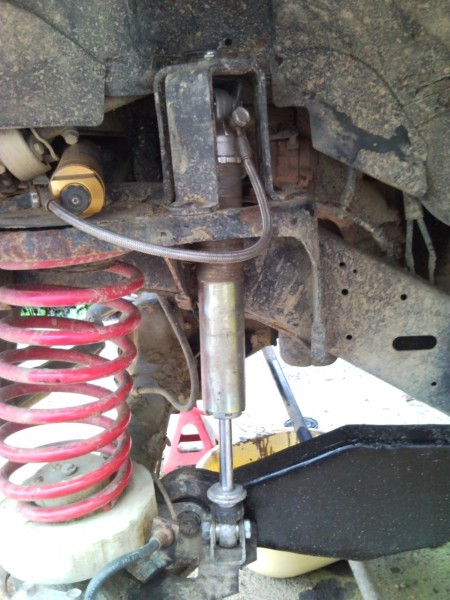

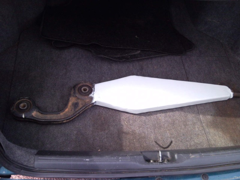

sur le train avant, j'ai posé deux tirants à déport (type SnackeRacing), pièces fabriqué par un artisan du coin, du beau boulot
donc, ça me déporte le tirant de -10cm et me redresse le pont
j'ai aussi des cales de 1cm sur les fixation des tirants coté pont.
j'ai aussi posé des amortos Olhins à bonbonne séparée (longeur détendu: 66cm, entre les points de fixation d'origine).
l'avantage, c'est qu'ils sont à double réglage de dureté, sur le corps et sur la bonbonne du très beau matos
ce sont des amortos avec des fixations sur rotules donc il a fallut poser des adaptateurs pour les rotules et les supports d'amortos

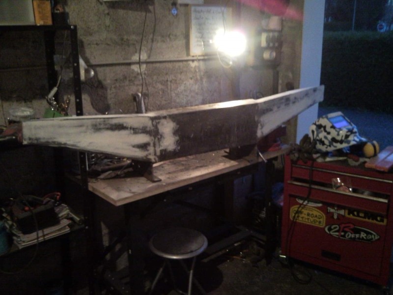

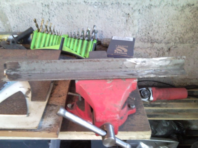

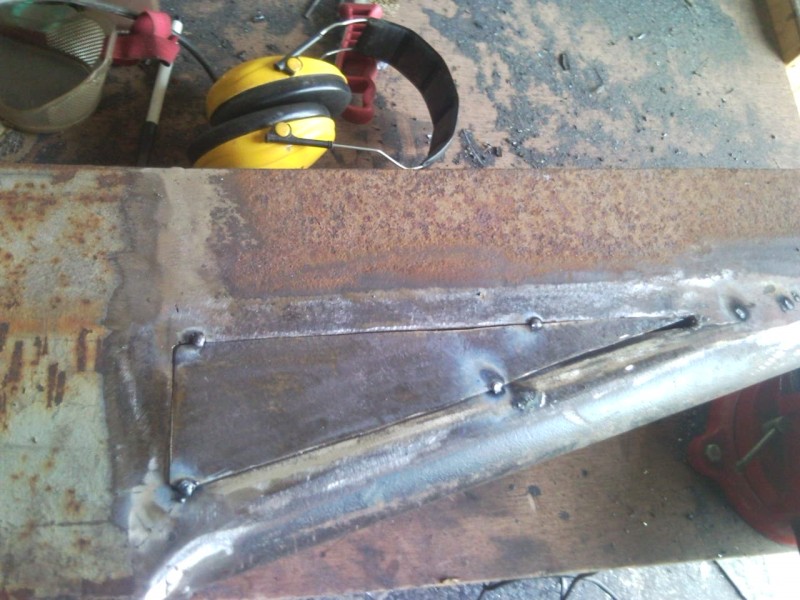

après ça, un gros morceau, pardon un très gros morceau

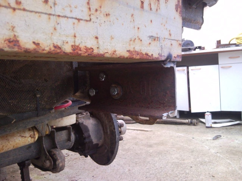

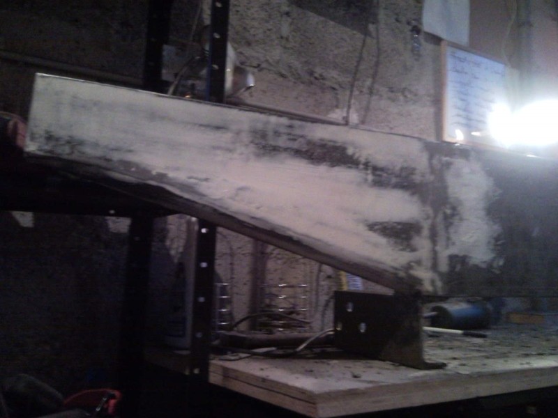

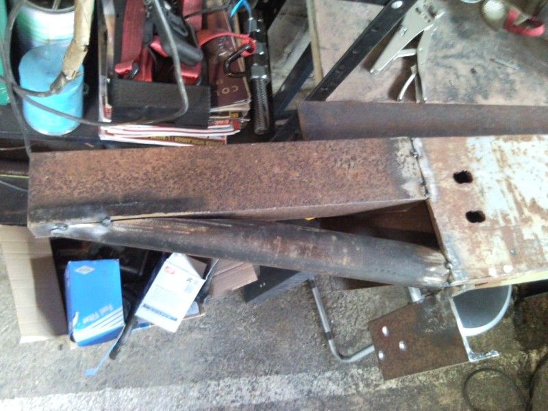

le par-choc avant avec treuil
donc je part d'un upn de 10 de coté pour faire deux fixation dur les longerons.
dessus, j'ai posé un upn de 22.5cm de coté, un gros morceau

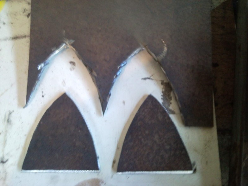

pour les cotés, j'ai repris deux morceau de l'upn de 8 que j'ai pointé legèrement penché, c'est purement esthétique, ça donne un coté dynamique.
ensuite, j'ai repris deux tubes de mon ancien pc pour faire un soutien aux upn et j'ai fixé deux toles de 3mm pour joindre le tout.
j'ai aussi découvert le Sintofer, c'est génial ce truc donc mastiquage , ce qui permet d'avoir un ensemble homogène

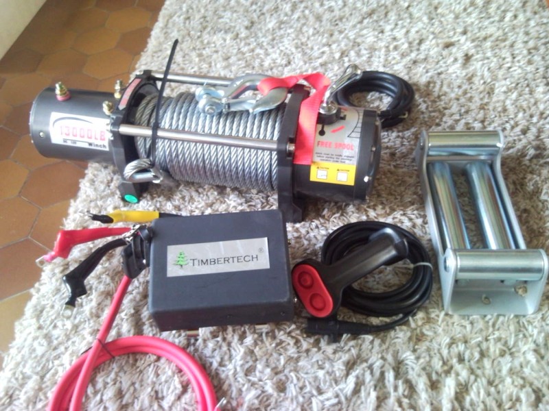

j'ai reçu mon treuil hier (cadeau d'anniv ) donc demain je le fixe sur les suppports de longerons l'écubie viendra en bas de l'upn de 22.5
j'aipas pesé encore mais avec 40kg de treuil, l'ensemble pèse un ane mort
sinon, ma chérie m'a offert un semi-auto, ça promet une suite sympa
l'huiles des ponts a 6 mois donc j'y touche pas
