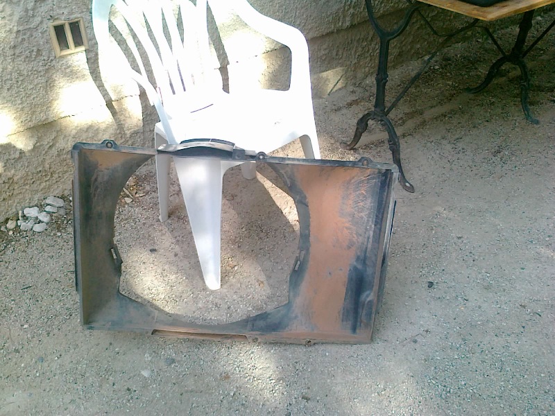

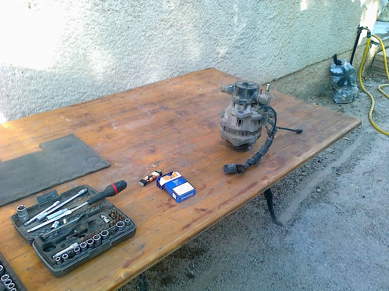

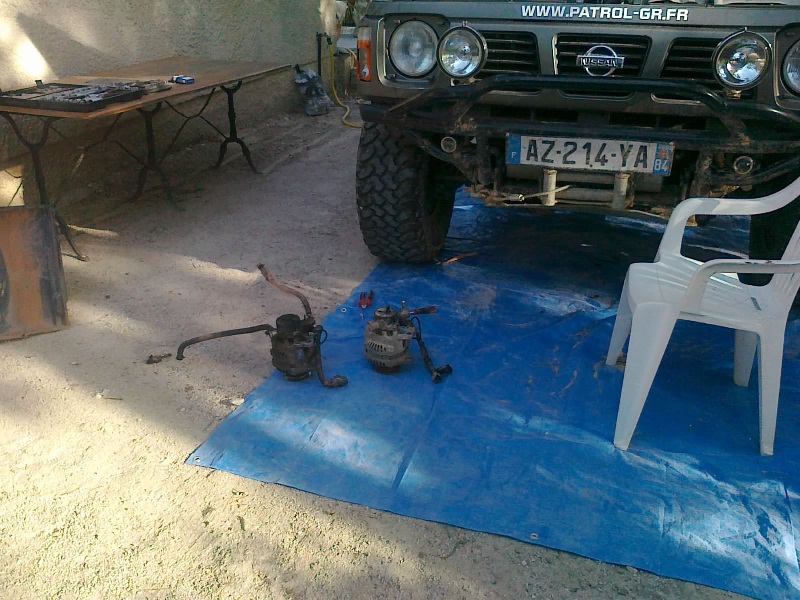

depuis le rasso grand sud : je n ai roulé qu une aprem avec le troll a cause de ce put1 d alternateur bref tout est quasiment rentré dans l ordre hier aprem je me suis foutu sur et sous le gros changement de l alternateur (sur un slx avec la clim qui casse les bombons au milieux :rire2: :evil: ) et bon decrassage du radiateur :peur: pourtant j etais pas a steinbourg comme quoi meme au sigalou la gadoue se fout toujours là ou le jet d eau ne va pas ,

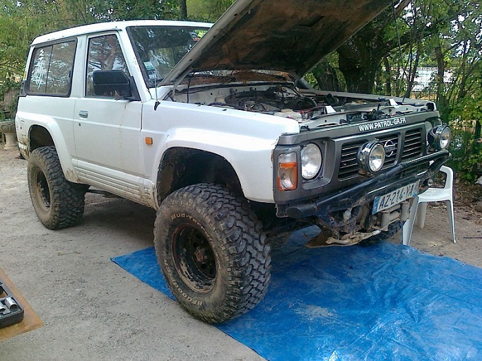

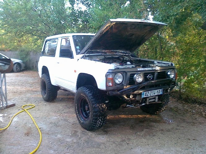

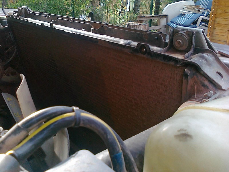

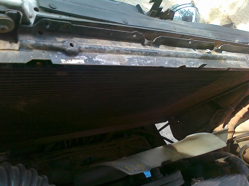

sinon quelques news de mon gr hier matin j ai fait :alors dans l ordre j ai recolé a la colle a parre brise la traverse superieur du radiateur qui etait dessoudé du nids d abeille :peur: heureusement que j m en suis appercu car avec les vibrations ca aurrai pas dardé a se percer, vidange moteur faite ,j ai viré l isolant de dessous le capot moteur , debit gazoil revu un peu a la baisse du coup j fume plus comme une loco des années 20 et j ai vidé une bombe de degrippant lubrifant chasseur d humiditée etc etc sur le demareur ,les broches electrique et tout ce qu est susseptible d avoir souffert avec l humiditée le demarreur refait un bruit presque normal :classe1: :yes12:

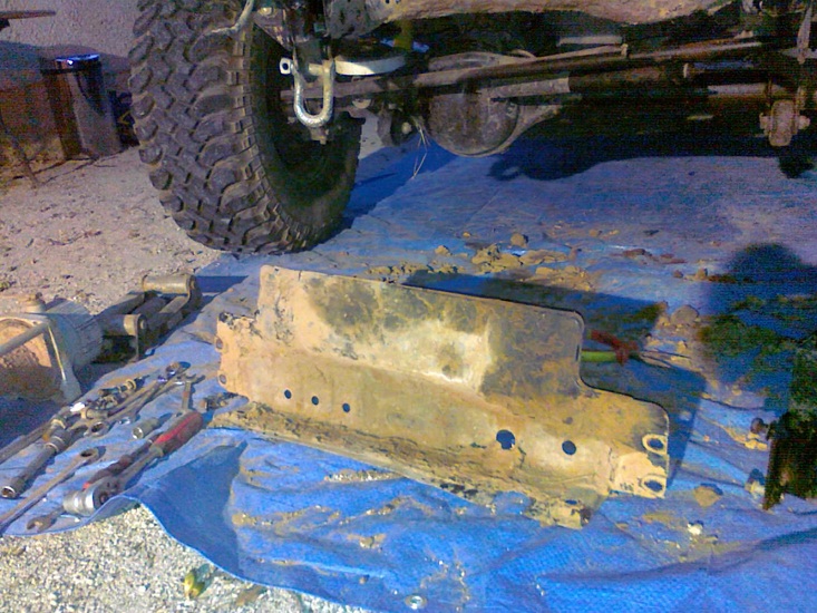

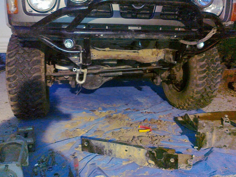

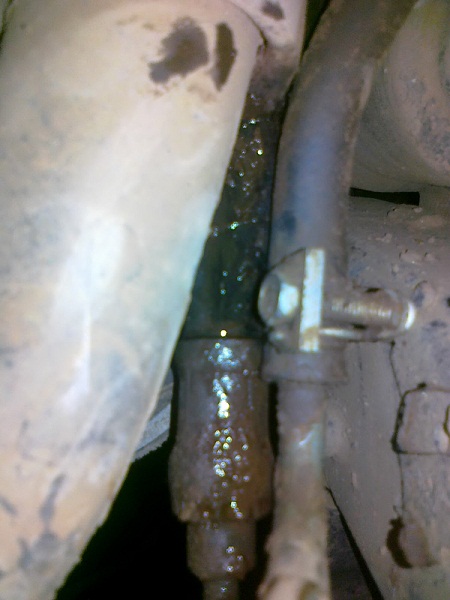

la semaine derrniere j suis tombé en rade avec le gros :grosse flaque d huile sous le troll huile de direction assisté.............
bref aprés quelques coups de fil j ai trouvé un autre flexible de DA le haute pression evidement merci Mr troll2a pour ce cadeau je recupere le flexible demain normalement

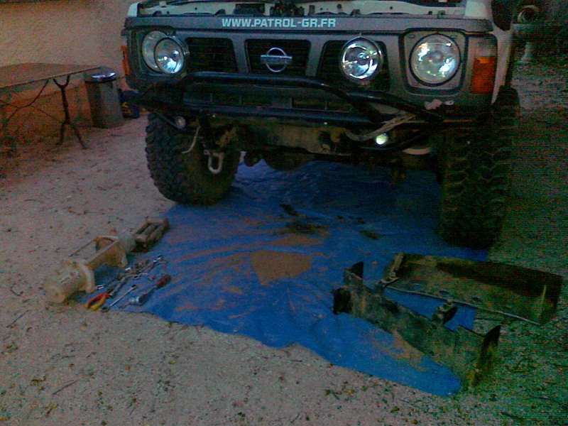

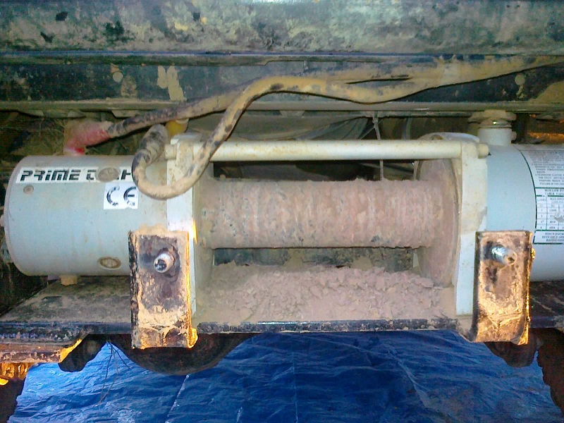

cette aprem j ai commencé a demonter le ski ,le treuil,la platine de treuil et finalement la tole de protection d origine qui etait derriere tout ca pour y voir un peu plus clair et j ai vu ........

j ai trouvé la piece,et gratos en + ,plus qu a remonter :yes12:

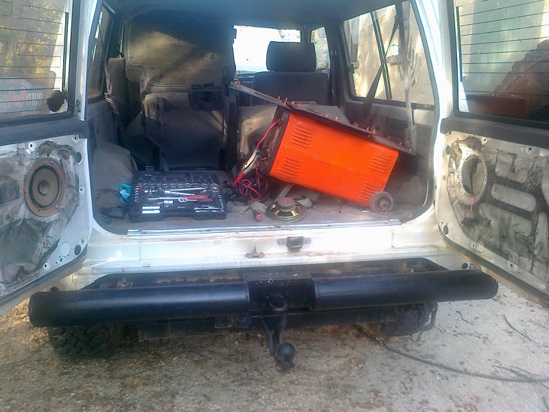

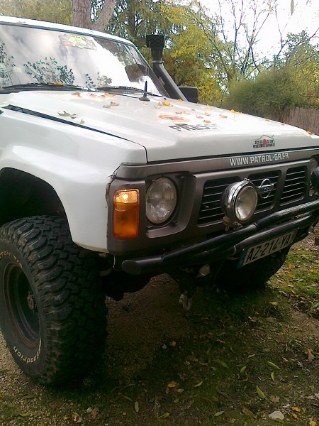

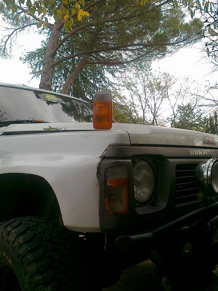

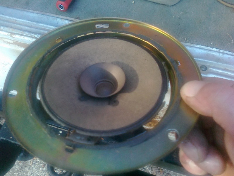

la direction assisté c est bon , j ai un jeux dans un roulement de roue ca c est pour demain , et aujourd hui ca a ete noel avant l heure des hauts parleurs tout neuf 2 x 230w et 2x 200 w :yes12: + changement d un cligno avant hs
