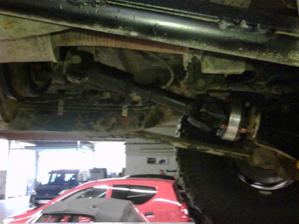

Un peu de Taff avant de se dégourdir les roues qui n'ont pas tournées depuis Septembre :rouge12:
Pose d'un arbre double croisillon de Baroud, merci Pierrot pour la pièce.
Par contre pour les pocésseurs de 61 qui voudraient faire cette modif, il faut bien entendu un tambour de frein à main complet provenant d'un Y60 d'après 93 ou 94 ainsi que la tulipe de pont arrière de même provenance.
Par contre la cale alu ne doit pas faire 5cm d'épaisseur comme pour le montage d'un Y60 mais 2,5 cm :benben12:

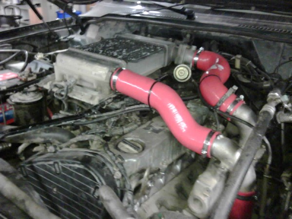

Pose des durites silicone :yes12:

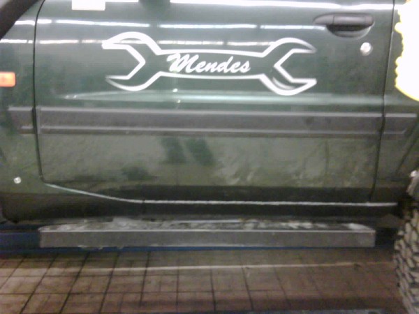

Pour la carosserie j'ai enfin fait boucher mes bas de caisse qui commencaient a ressembler de près à ceux du cousin Ben :mrd:

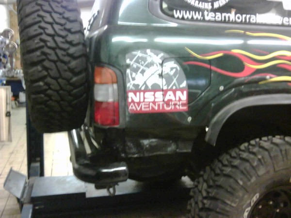

J'en profité pour faire un peu redresser l'aile arrière que j'avais massacré en fin de saison :benben12: :rouge12:
C'est pour ça que j'ai remplacé mes demi PC par un bon gros tube de 88 :fume: C'est moins beau, mais mon soucis sur ce Trol n'est pas qu'il soit beau mais efficace.
Ca c'est après le redressage, je vous laisse imaginer comment c'était avant :mrd: :mrd:

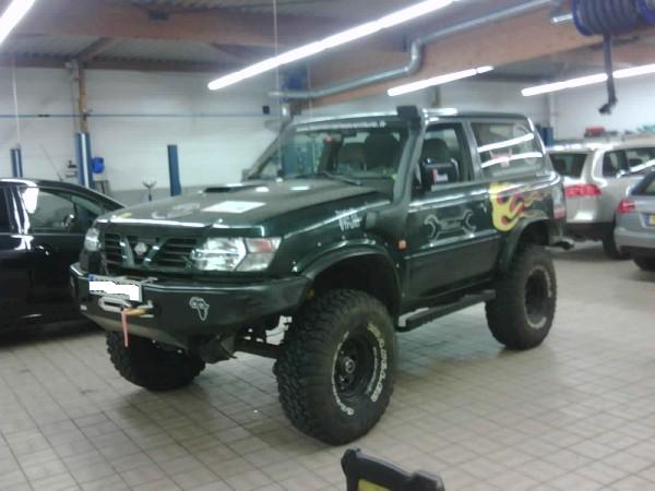

Une petite vue d'ensemble :rire2:
:yes12: :yes12: :yes12:
Re: Le 61 de Mendes et mini Mendes
j'ai déjà vu ce bahut là quelque part :yes12: :yes12: :yes12: :yes12: :yes12:
superbe la Mendes machine :yes12: :yes12: :yes12: :yes12: :bravo12: :bravo12: :bravo12: :bravo12: :bravo12: :bravo12: :bravo12: :bravo12: :bravo12:

:rire2: :rire2: :rire2: :rire2: :rire2: :nanana: tient encore un qui a eu de durites rose :mrd: :mrd: :mrd: :mrd: non je déconne
