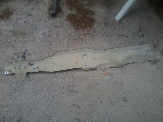

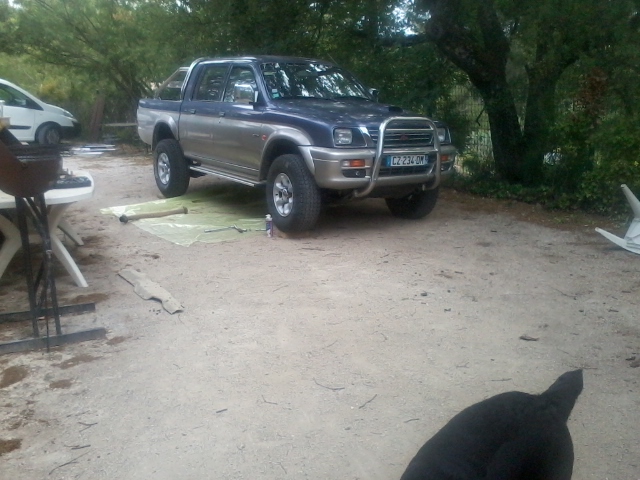

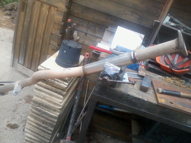

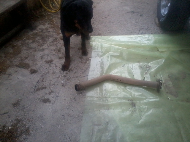

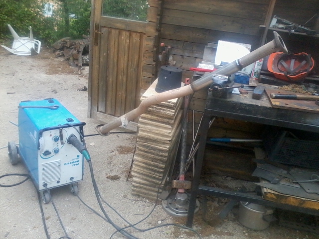

bon quelques news le PU est de retour a la maison mais je le trouvais un peu mou alors j ai ouvers le capot :rire2: :lol:
en premier j ai joué dans la LDA j ai viré la bague en plastique, et tourné la roue cranté sous le ressort d un demi tour dans le sens anti horloge ensuite j ai planté 6mm de calles sous le support de la wasegate et ensuite j ai fais le pot d echappement j avais dis que j y toucherai pas mais une petite piqure de rappel au rasso grand sud m as fais changer d avis le reste en image
pour les resultat j suis satisfait du changement :CA souffle ,il est plus libre tout en gardant son couple c est cool :yes12:
