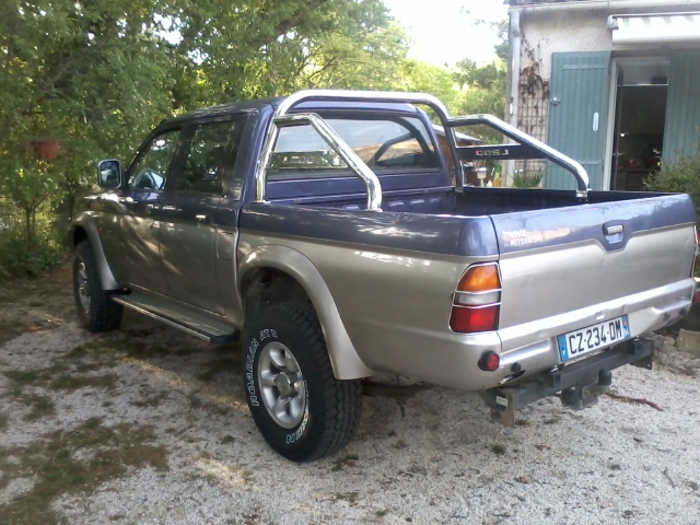

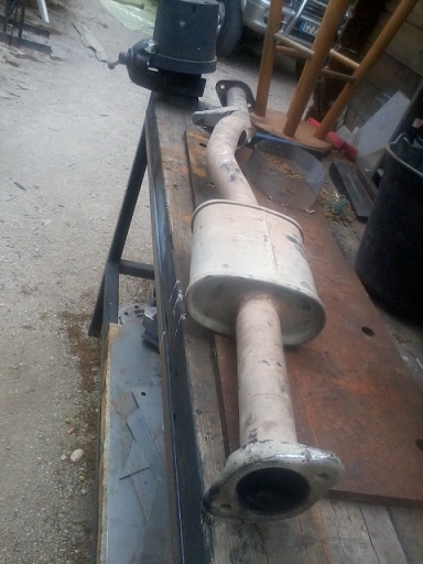

la suite vous remarquerez sur une des tofs :
l inspecteur des travaux fini il s appel atos a 11 mois c est un petit roth de 47 kg deja :peur: :benben12: y fais que des connerie mais il est brave :bete12: :bete12: :lol:
carbox kangoo 012.jpg (163.54 Kio) Vu 14034 fois
carbox kangoo 016.jpg (175.77 Kio) Vu 14034 fois
carbox kangoo 013.jpg (162 Kio) Vu 14034 fois
carbox kangoo 007.jpg (85.69 Kio) Vu 14034 fois

tu as mis la rondelle?
Re: trolls de bob84 3.3 et y60 et maintenant l200 97

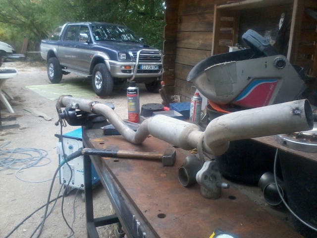

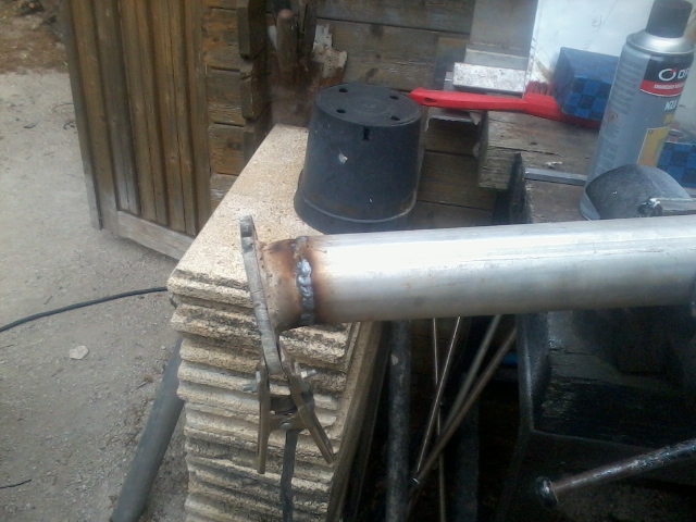

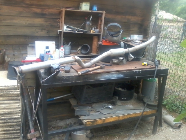

heu non pas de rondelle mais ca marche très bien quand même y a que les remplacement de gamelles qui sont en 60,3 pour le reste c est tube origine par endroit ca tombe a 48 :peur: et 2/3 (deux tiers) de 48 ca fait pas gros donc j ai laissé comme ca en + j avais rien de bien pour le faire si t as un truc qui peux faire dans tes archives mène le ,le primaire est facile a démonter on le pointeras dans la bride en sortie du primaire, ça fais pas plus de 50 cm du turbo ca pourras le faire un petit essai ensuite si c est concluant je le laisse si non re demontage et je le vire

j en profite pour remetre 2/3 tofs du bahut
carbox kangoo 009.jpg (199.49 Kio) Vu 14021 fois
carbox kangoo 002.jpg (200.57 Kio) Vu 14021 fois
carbox kangoo 008.jpg (212.99 Kio) Vu 14021 fois

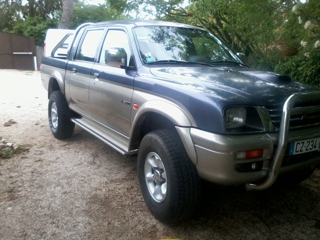

elle est bien belle ta baignoire!! :alabierre: :alabierre: :alabierre:
Je dirais même qu'elle est de plus en plus belle cette baignoire :bravo12:

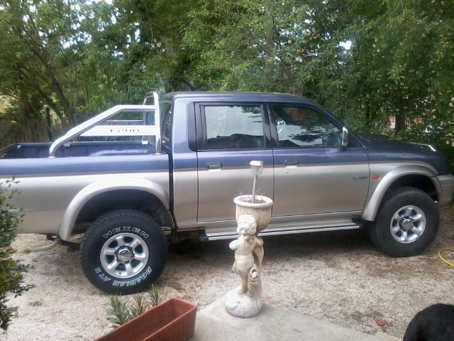

Bah moi j´lui trouve la classe à cette baignoire, très américain ouaip.
Manque juste un truc pour etre parfaite :

perso j'aime pas les Mitsubishi mais bravo le tient et tres propre :bravo12: :alabierre: :alabierre:
un 3.3TD de 1984 ça c'etait avant lol
un 2.8TD de 1991
et
un 2.8TD6 de 1999

Elle est belle ta Peniche mon bon :alabierre: :alabierre:

quelques news :samedi aprem j ai voulu affiner les réglages du turbo ce qui consistait juste a métre le maximum de cales sous le support de la wasgate sans faire ouvrir la soupape de décharge après 3 calages différent j suis arrivé a ce qu elle ne s ouvre que en pleine charge et dans une montée bien raide donc j ai décidé de virer la soupape et d y mètre un bouchon comme y avais sur mes 3.3 et mon 60 :rire2: sauf que chez nini la soupape est en acier chez mitsu c est du zamac de merde quand j ai forcé dessus la soupape a cassé net a raz du collecteur d admission et me voila bien dans la merdasse!! :peur: :peur: :peur: :peur: :peur: :evil: :evil: :evil: :evil: :benben12: :pasdebol: :grrrr: du coup dépose du collecteur Control visuel que rien etait tombé dans la chambre d admission de la culasse puid depose du colecteur , ensuite avec une mèche a étage, un foret de 22 et a la fin a la lime j ai grignoté le reste de la soupape pour finir marteau et petit pointeau pour casser les restes de filets
bref j ai sauvé le filetage femmelle en 33 du collecteur
ensuite j ai fouillé dans mon bordel et avec un manchon inox 33 male /27 male un écrou flottant de PER en 27(l ecrou des raccords femelle) et une pièce de 50centimes d euros j ai confectionné un bouchon une belle reparation "afrique" :rire2: :classe1:
le tout remonté avec du tube étanche de chez wurth et ça remarche nickel :yes12: :yes12: :yes12: :yes12:
