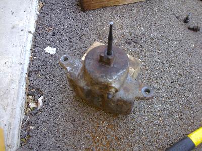

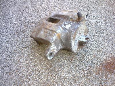

bon j'ai nettoyé les étriers avant que l'on m'a donné. ensuite mon pote va me les sabler à son taf. je n'aurais plus qu'à les peindre, mettre le kit joint, et les monter en échange standart des miens ...
Re: mon kamion

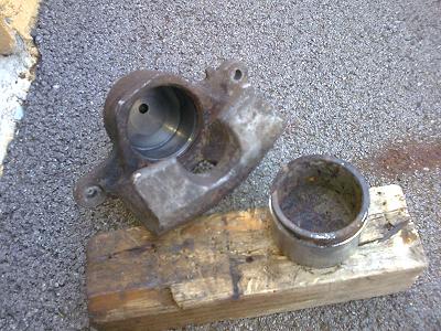

donc il faut enlever tout ce qui est démontable, brossage et il faut protéger la chambre du piston pour le sablage ... le piston se sort avec un marteau et un chasse goupille du diamètre de la vis qui se trouve à cet endroit. certains le font à l'air comprimée..
Re: mon kamion
là j'en refait 2 avant et un arrière (c'est du rab au cas où..) et bien les pistons avant sont deux fois plus gros que ceux de l'arrière. .. :shock:

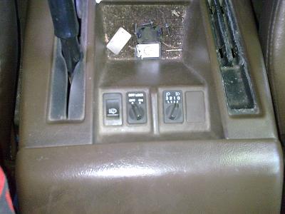

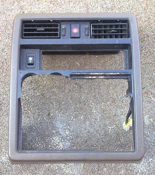

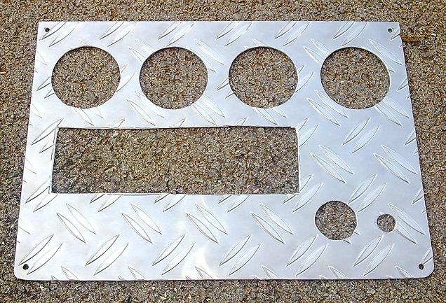

j'ai plus le droit de faire des efforts alors je bidouille, nouvelle console en cours d'amélioration ...
Re: mon kamion
déplacement des boutons d'origine ...

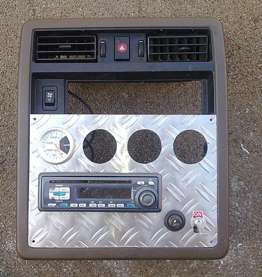

Re: mon kamion
;) pas mal la console centrale avec l'alu :oops: :mrgreen:

sympa la plaque alu :sup:

elle est classe ta console :sup:
Re: mon kamion
c'est quoi qui va comme mano dans les autres trous????? :roll:
Re: mon kamion
1 --> température d'huile
2 --> pression du turbo
3--> température d'eau
4--> horloge
